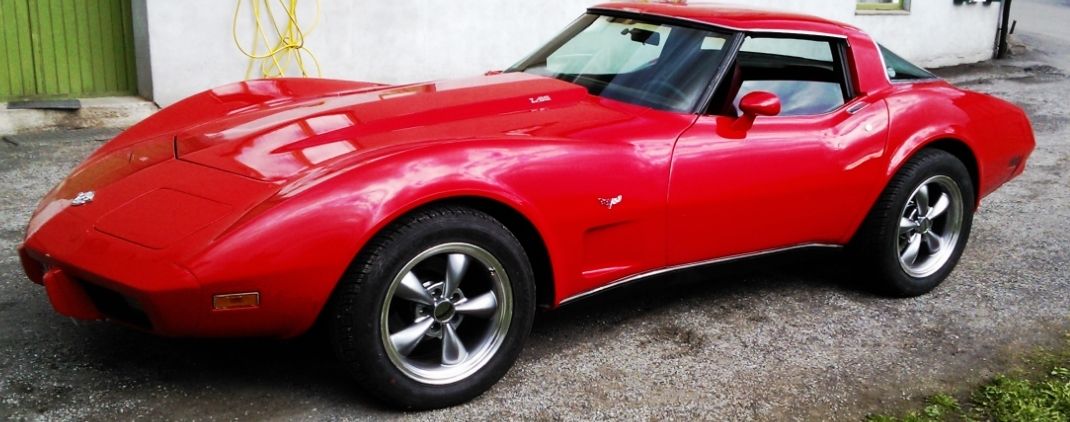

Her er litt info om hvilke dimensjoner jeg har valgt for min C3:
http://www.corvetteclub.no/forum/24/5173?start=540

Jeg har kjørt C3 med 15.17,18.19.20 toms felger
19 og 20 var helt umulig
18 var greit nok ,men 17 var helt perfekt
