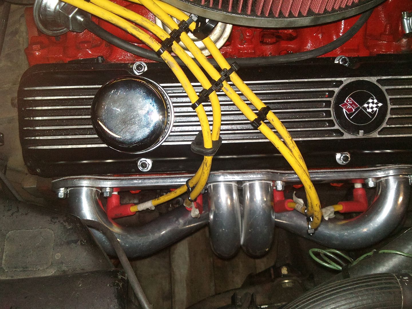

Har et spørsmål angående lyden på eksosen. Når bilen går på tomgang så kan man høre en lyd fra hs eksosen som kan minne om enslags puste/Puffe lyd. Er dette normalt greier ikke å slutte å tenke på det :lol:

75Corvette skrev:Har et spørsmål angående lyden på eksosen. Når bilen går på tomgang så kan man høre en lyd fra hs eksosen som kan minne om enslags puste/Puffe lyd. Er dette normalt greier ikke å slutte å tenke på det :lol:
Det kan være en sylinder som ikke følger med. Sjekk tenningsfeil - tennplugg, pluggkabel eller overslag.

Legg inn av 75Corvette » tir des 20, 2016 19:39
Hei. Har nye plugger,ventilløftere, fordeler og plugg kabler. Så jeg skjønner ikke helt hva annet det kan være. Kan det hende at det er den ene ventilen som ikke tetter ordentelig eller forskjellem på utformingen på eksosanlegget? Motoren går utrolig pent og rolig ikke engang mekaniske lyder hører man

Legg inn av arneoe » tir des 20, 2016 20:21
75Corvette skrev:Hei. Har nye plugger,ventilløftere, fordeler og plugg kabler. Så jeg skjønner ikke helt hva annet det kan være. Kan det hende at det er den ene ventilen som ikke tetter ordentelig eller forskjellem på utformingen på eksosanlegget? Motoren går utrolig pent og rolig ikke engang mekaniske lyder hører man
Om det er en ventil som er utett kan du sjekke ved å ta en komp-test. Du kan også sjekke tomgangsblandingsskruene på forgasseren. En mager blanding kan være noe å sjekke.
Jeg holder fortsatt på en tenningsfeil/overslag selv om du har nye plugger og kabler. MSD-boksen kan gi deg overraskelser uten at du skal legge for stor vekt på det. Spenningen fra MSD-boksen gir høy spenning som lett kan gi overslag i og mellom tenningskabler eller mot jord. Lytt etter tikking eller lysbuer (sjekk i mørke). MSD-boksen også for kort gnist i tid og på tomgang slik at det må sendes 3 pulser i rekke. Du kan koble vekk en og en tenningskabel for å høre om det blir endringer. NB! spenningen er høy så vær forsiktig. :!:

Legg inn av 75Corvette » tir des 20, 2016 21:03
Takk for svar. Sjekket kompen i år da var den på ca 120 på alle bortsett fra en som var på 100 det var faktisk på samme side som lyden fra eksosen. Skal se nærmere på motoren nå når jeg bytter innsug. Når jeg tenker meg om så er tenplugg ledningene tvinnet rundt hverandre. :lol:

Jeg holder fortsatt på at det er en plugg som ikke "følger med". ...Best Qualified Guess...
Har du en tenningspistol, så kan du teste hver plugg på den aktuelle sylinderrekka for å se om du får "jevn blink"
rne

Legg inn av 75Corvette » lør des 31, 2016 14:30
Ja det var jo veldig smart skal prøve det med en gang. Tenkte lit på at det og så kanskje har noe med vakuum utaket på manifolden som kansje lekker eller noe.
