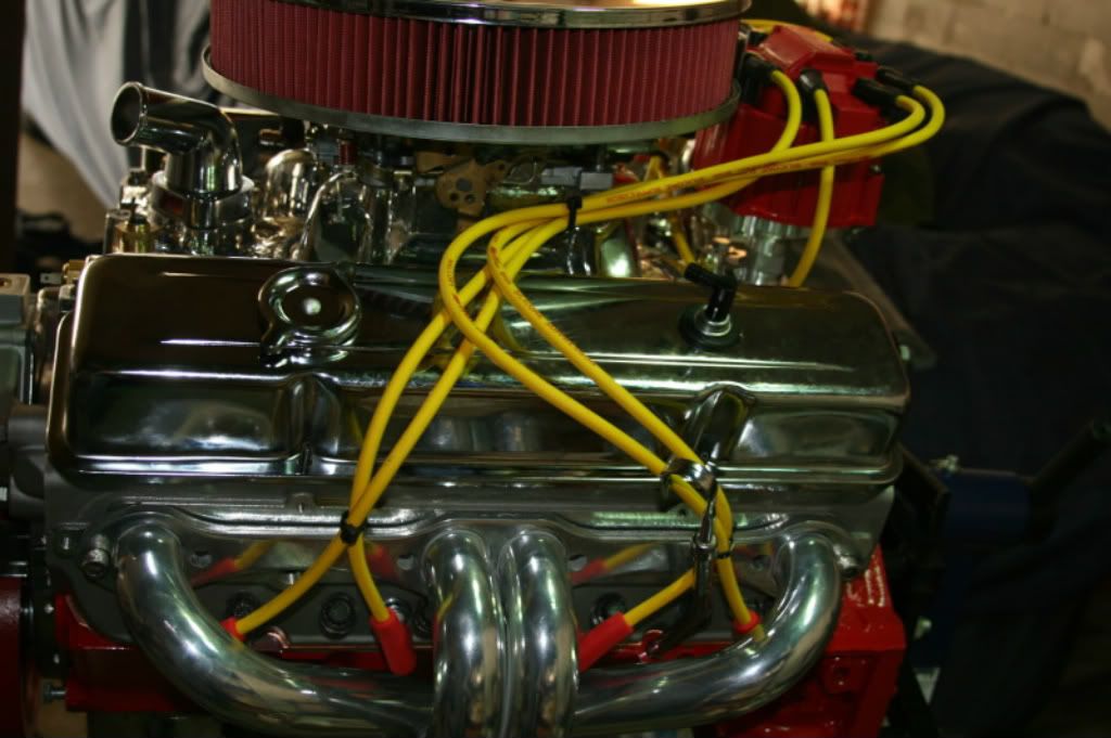

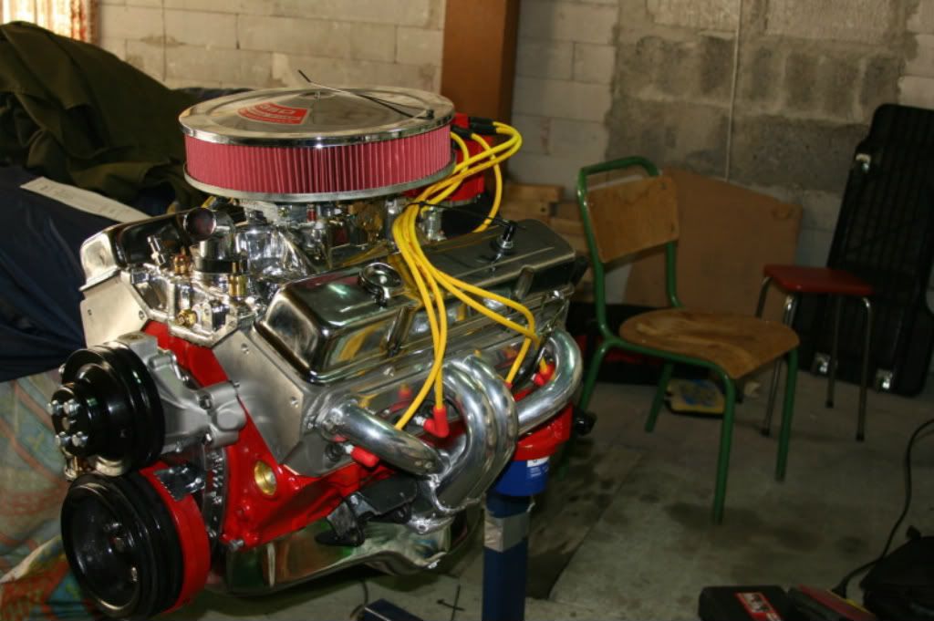

Ofte er det greiest å legge kablene over toppdekslene. Her har du litt info:
Re: Pluggkabler
Legg inn av pinnen » søn feb 15, 2015 16:59
[quote="pinnen"]På med plugglednings holdere.
Prøver nå og legge dem langs toppdeksel.
Er ett GM produkt, så blir sikker bra :mrgreen:
Da ser det ikke ut som en Øse med kokt spagetti :lol:
Re: Pluggkabler
Legg inn av pinnen » søn feb 15, 2015 17:00
pinnen skrev:Syntes det ser ganske ryddi ut, selv fra oven :roll:
Are, Sia .
Innlegg: 2317
Re: Pluggkabler
Legg inn av arneoe » søn feb 15, 2015 18:24
BILTEMA-strips funker godt, koster et par kroner og sitter bra. :lol:

Takker for tips. Ser ut som du har samme headers som meg Arne :o Så da vet jeg hvordan det blir kommer til å se ut. Hva heter dette på engelsk? Prøver å finne noe på summit, men finner ikke noe:)
Mulig jeg går for løsningen din Arne, billig og enkelt. Men så jo veldig lekkert ut, det som Pinnen har :P

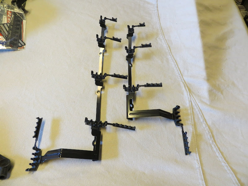

Et alternativ her også, litt dårlig bilde

Jeg har prøvd forskjellige systemer på sbc-motorer, men ikke alle har funket ok. Strip er svært enkelt å få tilpasset. Først tilpasses kablene og jeg bunter de sammen midlertidig. Etterpå setter jeg stripene som vist under. Det er viktig at strip’ene ikke trekkes til for hardt slik at kablene deformeres. Husk at kablene ikke kommer direkte kontakt med hverandre, ikke legges mot «gods» og at de er rene. Det går 20k – 30kV i ledningene og overslag/krypstømmer kan lett oppstå.
