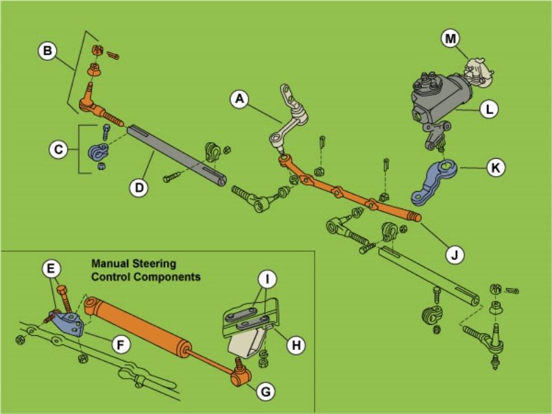

Noen som har en ide til hvordan jeg kan få banket ut denne??? sitter som et skudd :mrgreen:
Vedlegg
Re: Min 78 Corvette=)
Legg inn av arneoe » lør feb 13, 2016 16:53
Hold en tung hammer som mot hold på toppen, rett over hullet. Ett par rappe slag med en tilsvarende tung hammer fra undersiden er oftest det som skal til. Bolten er kon. Gaffel funker dårlig og ødelegger nesten alltid støvmansjetten.
Legg inn av Robhol » lør feb 13, 2016 23:08
Får ikke plass til noe over hullet for der er bunnpanna i veien :?:
Legg inn av arneoe » søn feb 14, 2016 00:12
Har du prøvd å løsne hjelpesnekka? A på fig. Den er festet med 2 bolter.
Legg inn av Robhol » søn feb 14, 2016 09:30
Nei det har jeg ikke prøvd, skal prøve litt mere i dag :mrgreen: av skal den om den vil eller ikke
Legg inn av Robhol » søn feb 14, 2016 12:08
Da fikk vi den av, min gode venn Knut kom med avdrager og da gikk det gitt, men måtte ha av hjelpesnekke også for og få av bunnpanne :mrgreen:
Vedlegg
Endelig fikk vi den av
Måtte av med hjelpesnekka også for og få av bunnpanne
