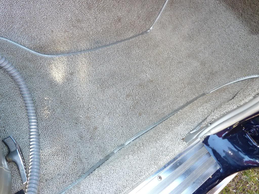

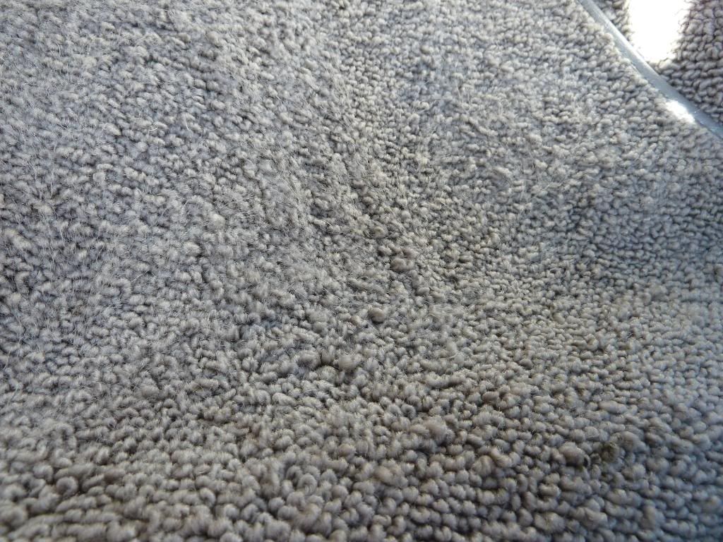

Noen før bilder

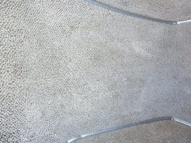

passasjersiden er ikke så ille

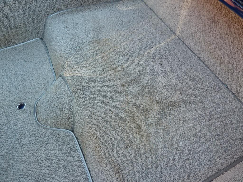

Bagasjerommet med stygge flekker/skjolder

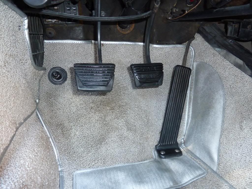

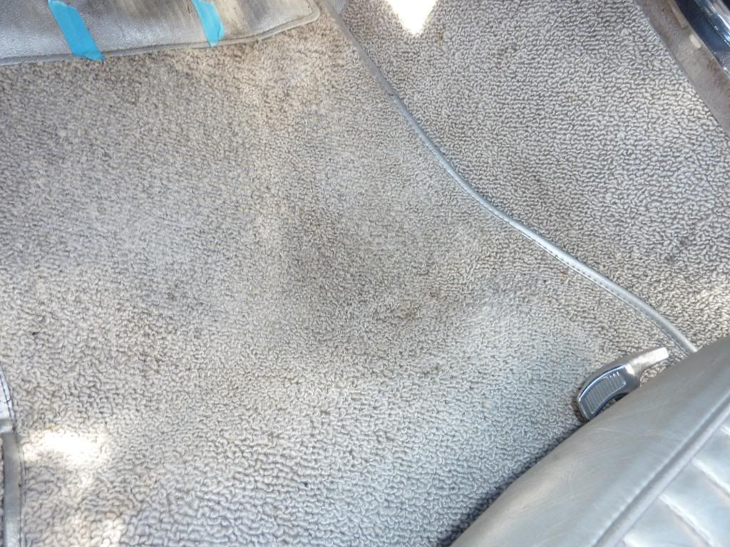

Verst var det (naturlig nok ) på førersiden
Både gulv og teppet bak clutch-pedalen var skikkelig møkkete

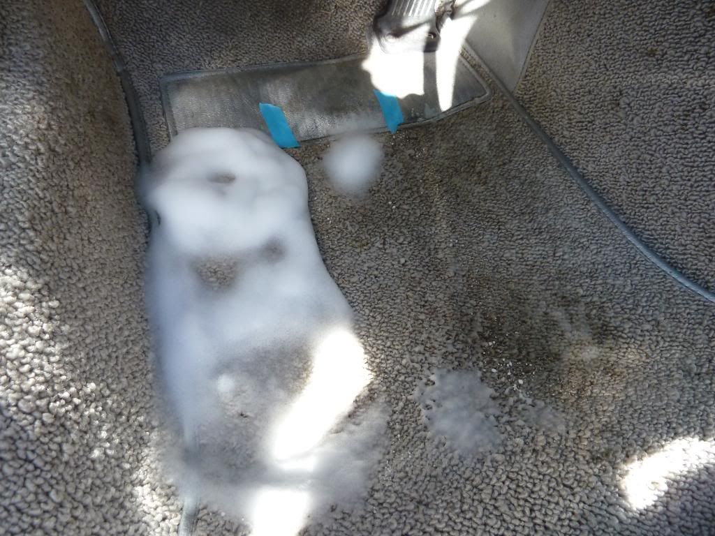

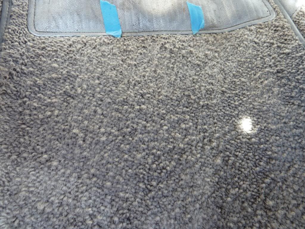

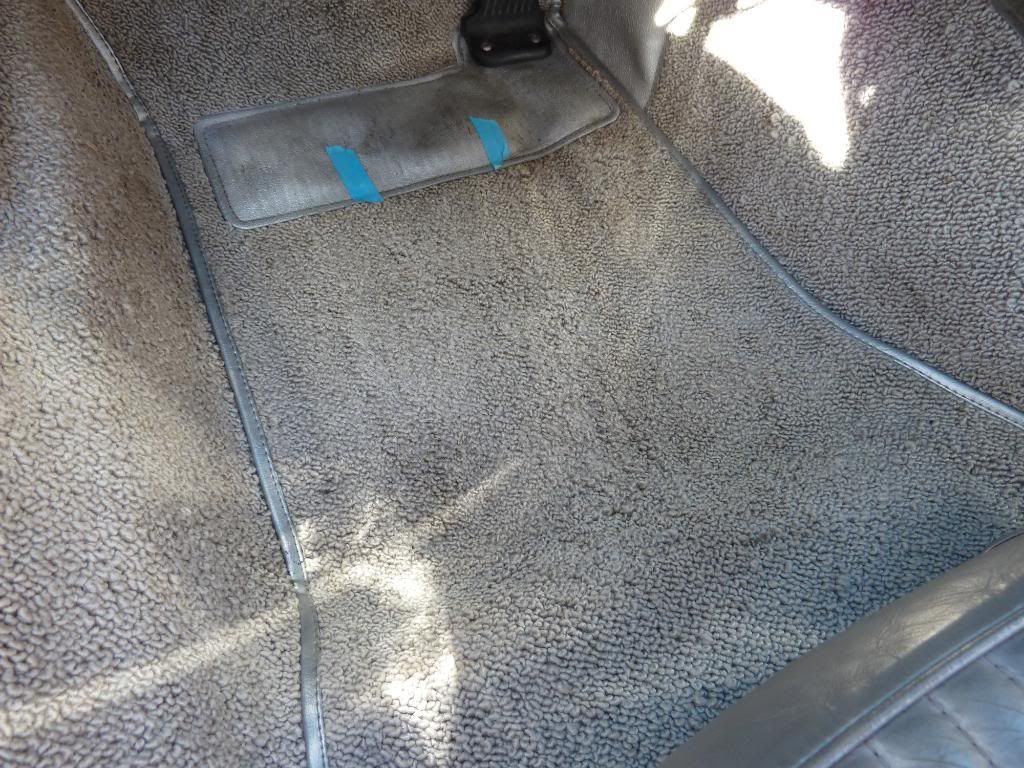

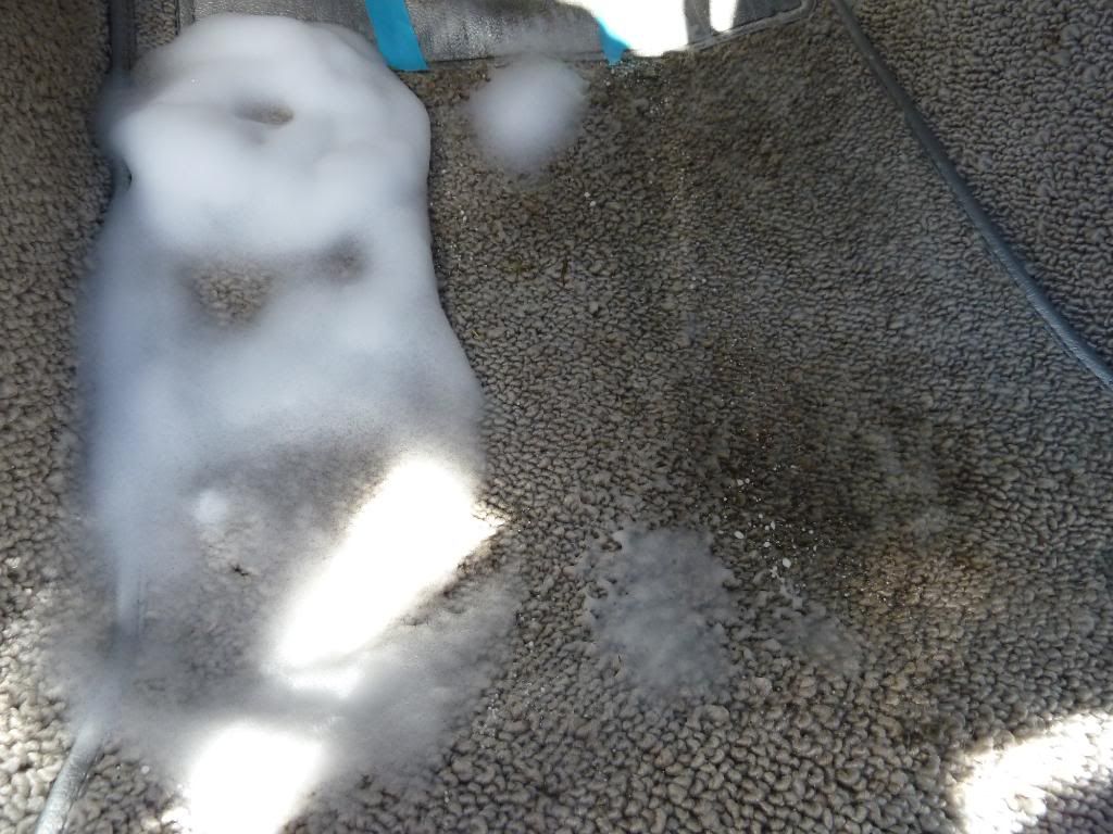

Deretter delte jeg gulvet i tre like deler og påførte produktene (tapen er skillet mellom de ulike produktene)
Inndelingen er som følger
Venstre side : Biltema - Skummer MYE - nøytral lukt
I midten : AG - Skummet gir seg mye fortere og blir såpeliknende som trekker ned - -nøytral lukt
Til Høyre : CG - Fordelte jevnt over hele flaten uten å sprute mye på de mest skitne stedene -svak citrusaktig lukt

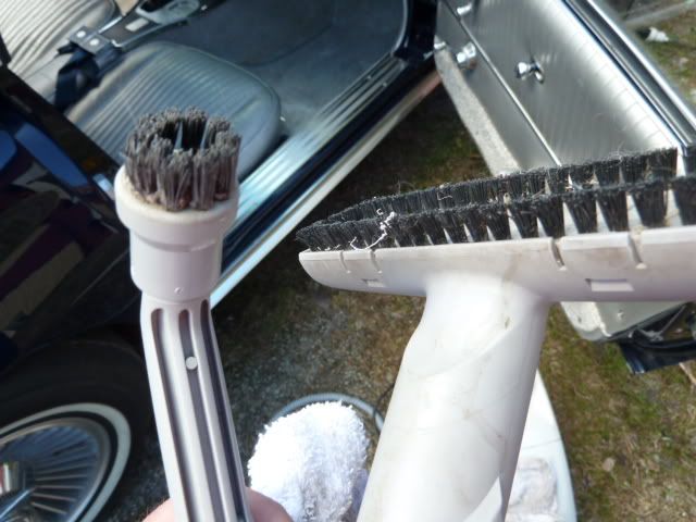

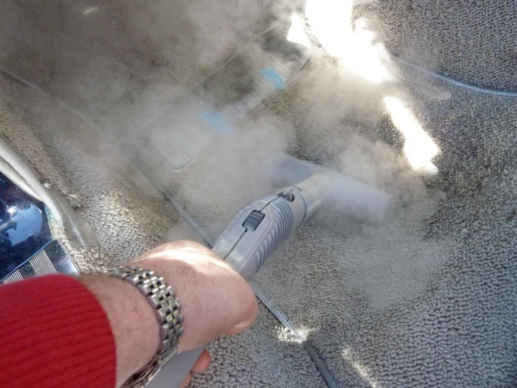

Så var det tid for damprenseren
Renset hvert felt for seg og byttet klut imellom for ikke å dra med meg produktene over i hverandre

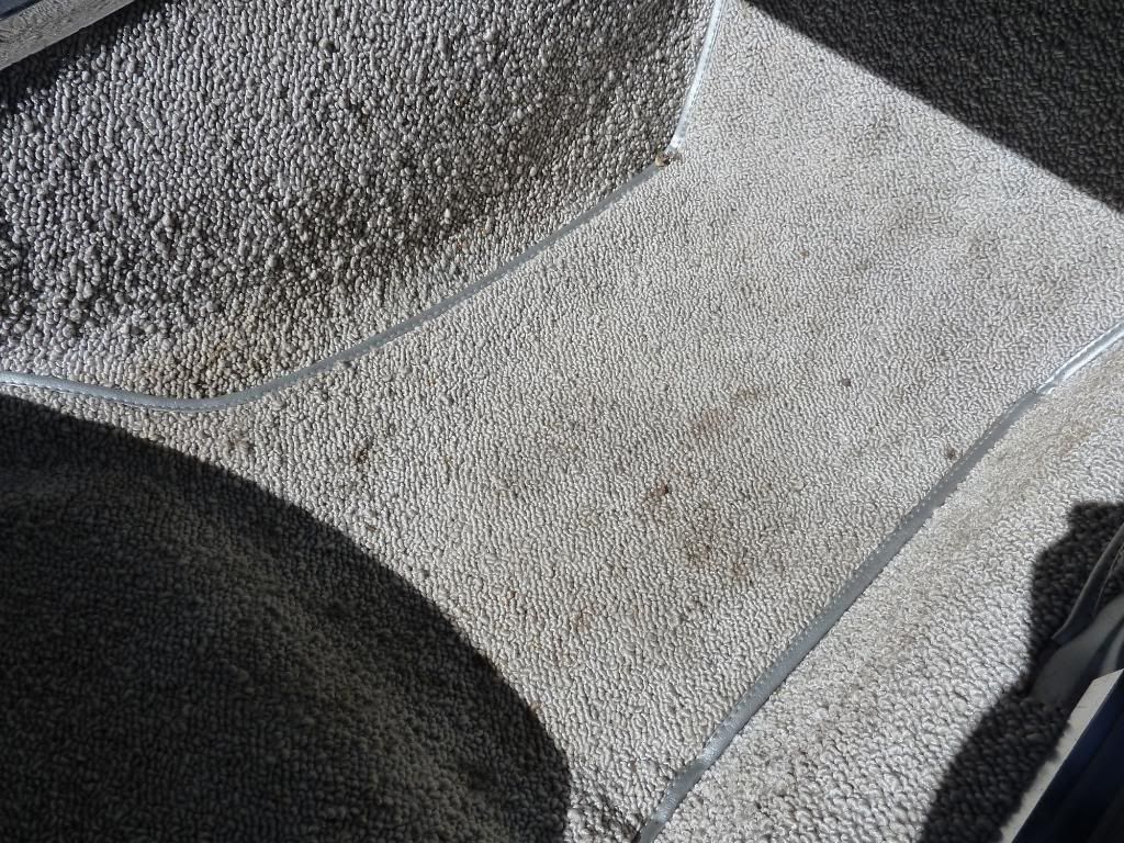

Deretter en omgang med støvsugeren for å få fjernet mer løs møkk

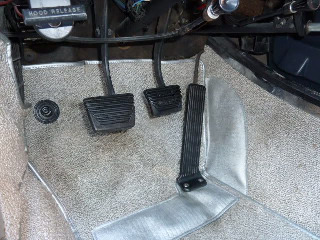

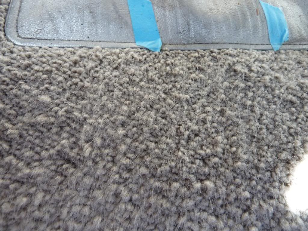

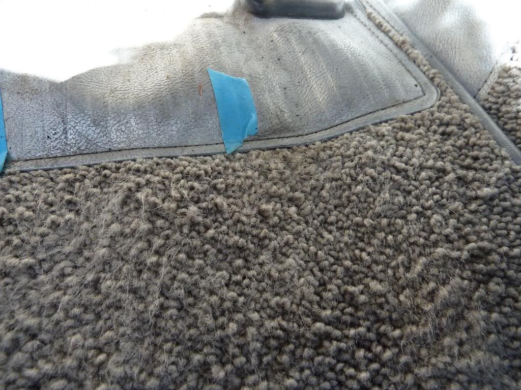

Etter bilder
CG greide i første omgang ikke den aller verste flekken (men så soaket jeg den ikke skikkelig)
Etter denne lile testen konkluderte jeg med følgende på MITT teppe/denne type teppe og med min metode å gjøre dette på
Biltema: god alround renser som ga det raskeste resultatet men for grove flekker/flekker som sitter litt dybt kan det være nødvendig å gå over 2 ganger
AG - Litt sånn midt på treet . ikke dårlig men samtidig ikke så god som biltema
CG MEGET drøy i bruk - fin på flekker da du kan dynke mye mer enn med disse skumrenserene, men tar lengre tid å bruke og krevde mer skrubbing enn skumrenserene.
MITT VALG for resten av teppet ble
Flekker dynkes godt med CG deretetr skumlegges hele greia med Biltemarensen , dampvaskes og støvsuges
resten av etterbildene

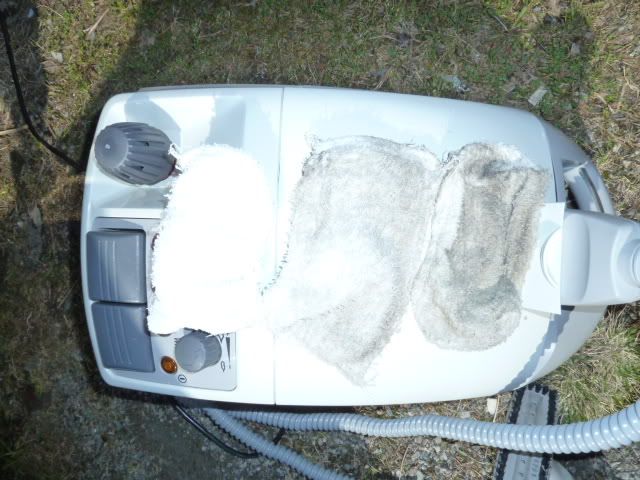

Øverste klut er ren klut før jeg begynte med damprenseren , nederste er fra runde 1 og midterste er fra runde 2.
