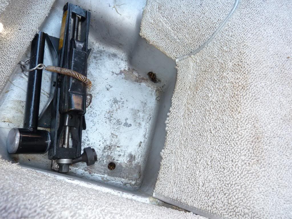

Lurer på disse hullene i bagasjerommet på en 64. Skal det være gummiplugegr / dreneringsgummi i dem - eller skal de være åpne slik bildet viser. ??

Det er sikretst med gummi i alle hull.
Spesielt er det ukjente "HULL" :lol: :lol:

Anyway... Joda, det pleier å være en liten plast/gummi-plugg i dreneringshullet som er i bunnen.

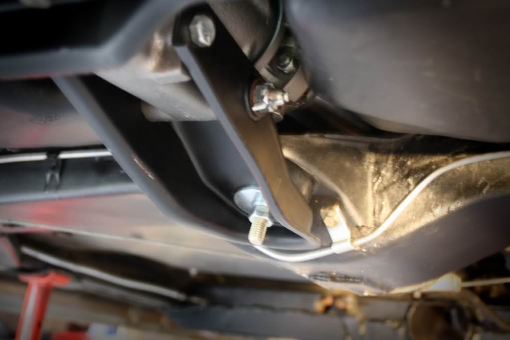

Det hullet som er i siden derimot, er ikke et dreneringshull. Det hullet har noen skåret opp i forbindelse med ned-montering av bakakslingen. Det sitter nemlig 2 stk lange bolter i brakketen som er med å holde bakakslingen oppe. Se bildet:
Du får rett og slett ikke ut den ene bolten hvis du ikke skjærer hull i oppbevaringsrommet.

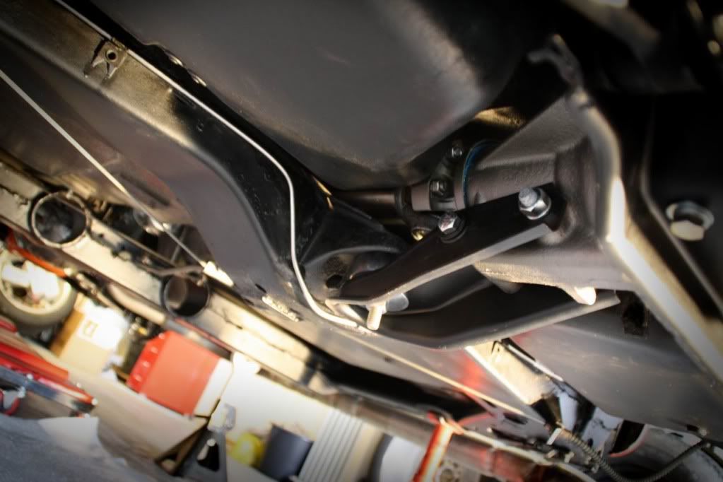

Her er et annet bilde, hvor du kan se hullet.
og her (uten bakaksling)
Les Paul skrev: Det hullet som er i siden derimot, er ikke et dreneringshull. Det hullet har noen skåret opp i forbindelse med ned-montering av bakakslingen. Det sitter nemlig 2 stk lange bolter i brakketen som er med å holde bakakslingen oppe.
takk for svar
Derfor det bare var hull på den ene siden altså
får skaffe gummipluggene og plaste igjen hullet (fikk judging manualen i posten i går og den sier at jada det skal være gummiplugger i hullet merket "caplug" - så de setter jeg på handlelista
