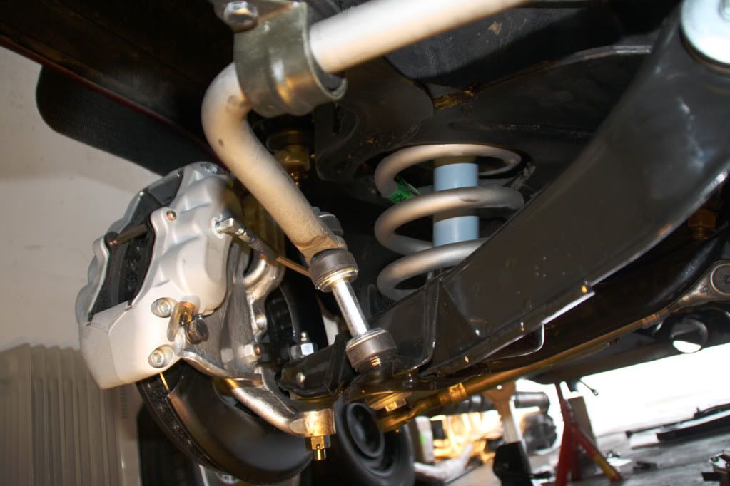

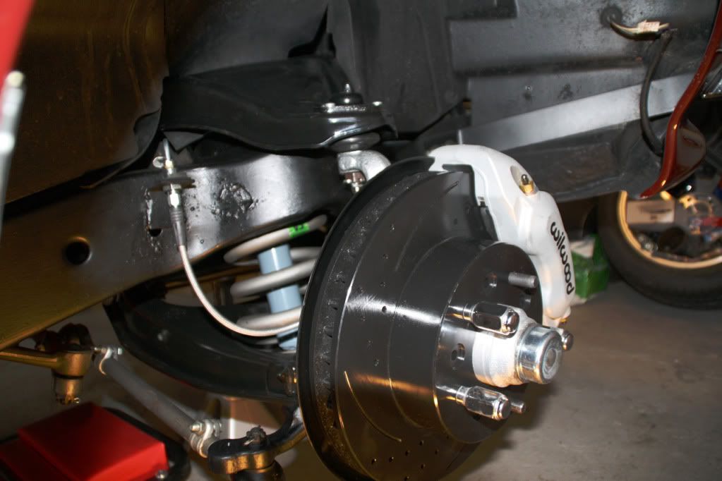

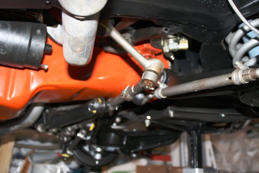

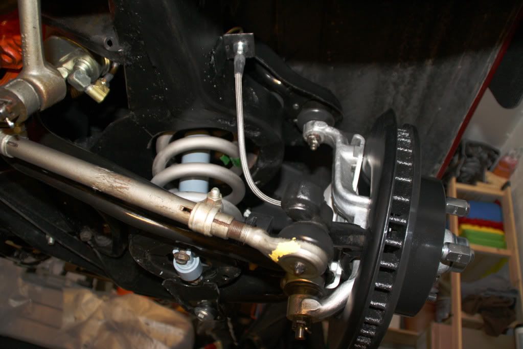

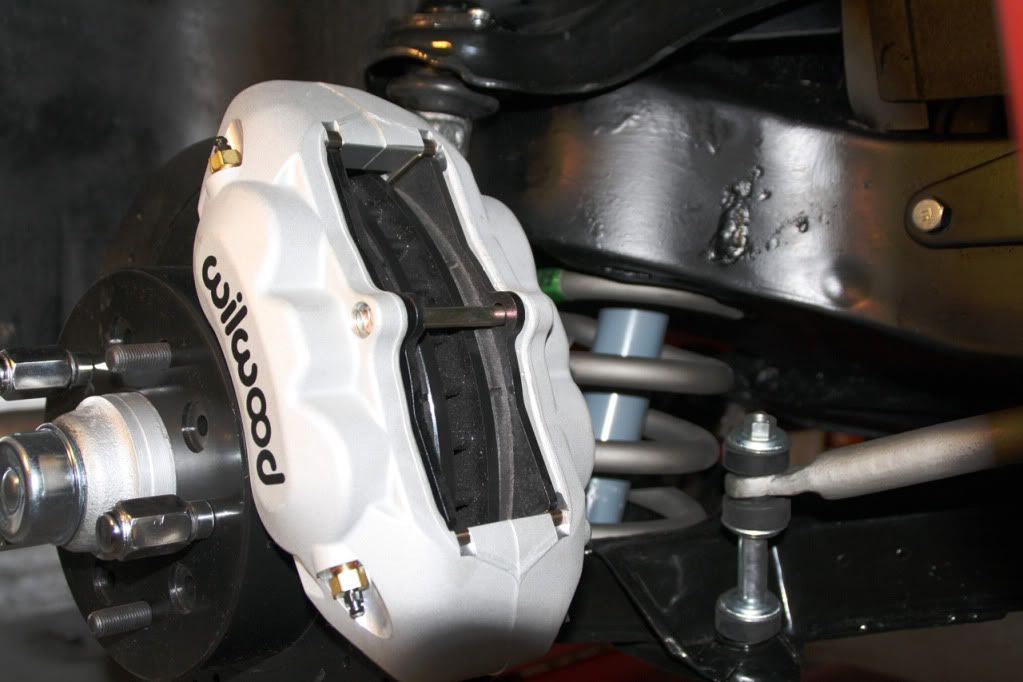

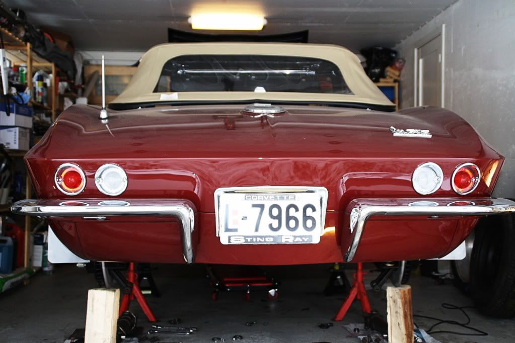

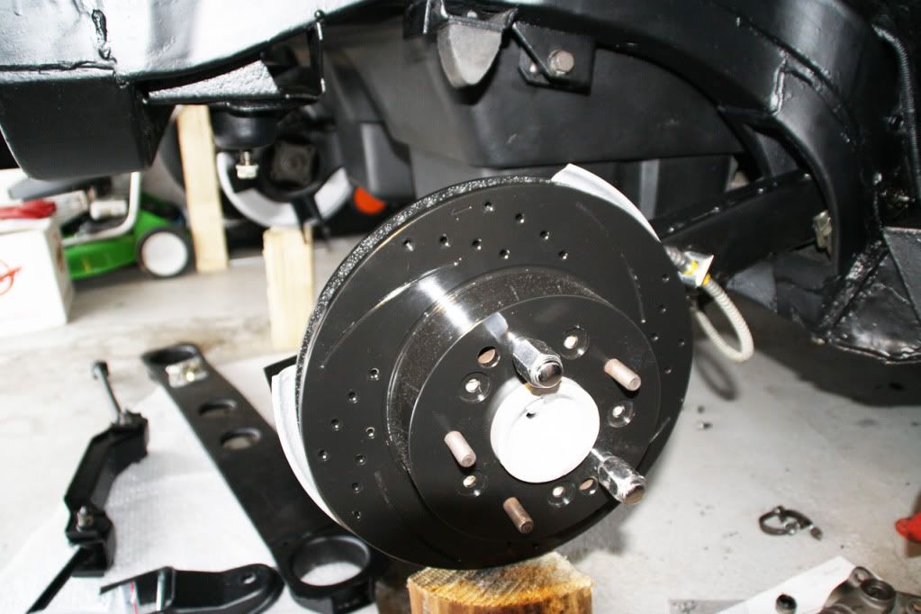

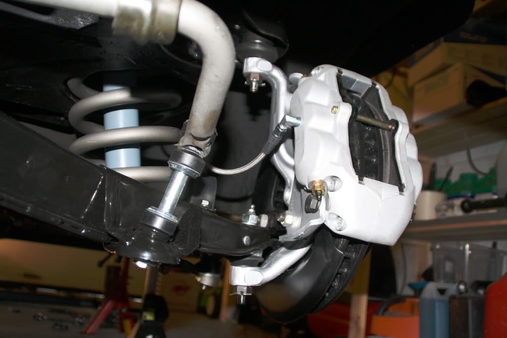

Da var vi igang med montering av det nye "F-41" sports understellet. Har i samme slengen satt på nye bremseskiver, calipers, samt nye hjullagre på alle hjørner.
Ja... og så skiltet da. Det er jo viktig å få på plass.

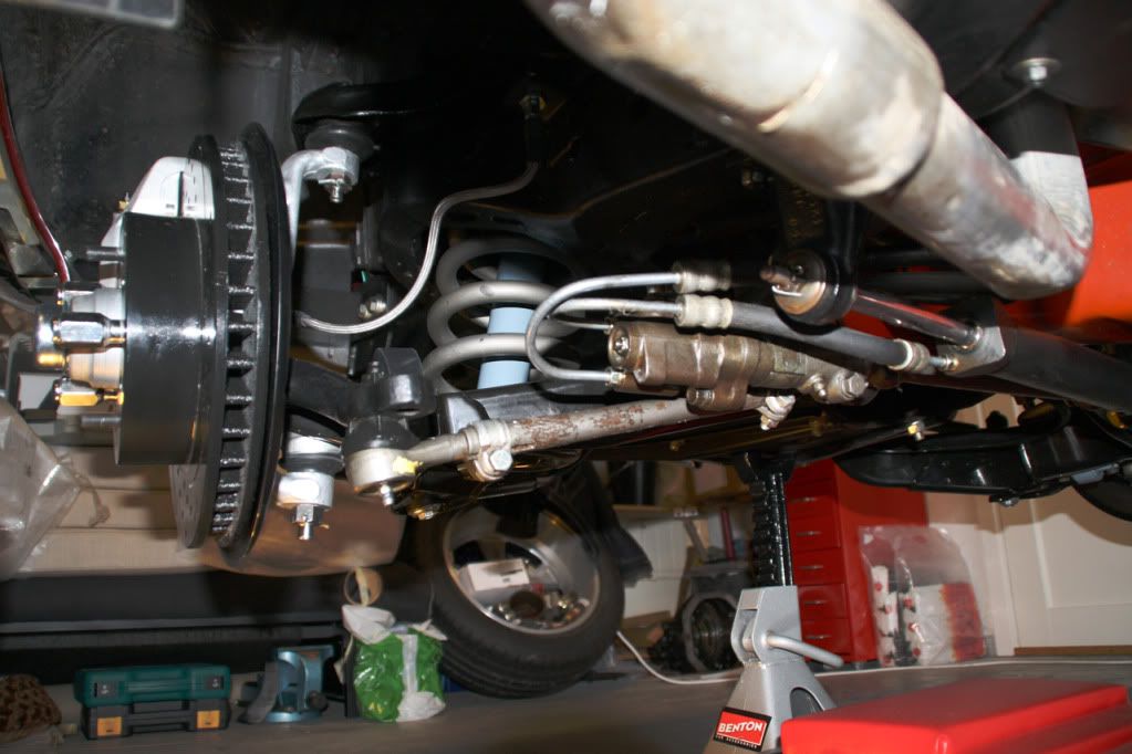

Som dere ser... ikke noe problem lenger med støtdemper fester.

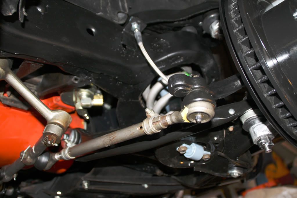

Nye kuleledd (både på øvre og nedre fjær-ben)
Trang arbeidsplass...

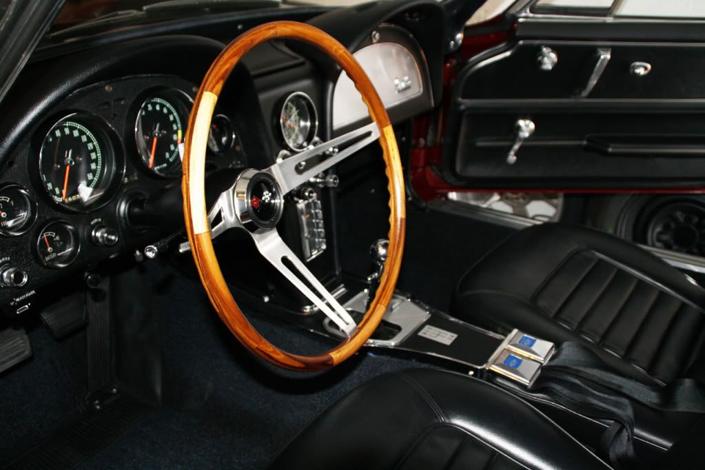

Nytt Teak ratt er også på plass.

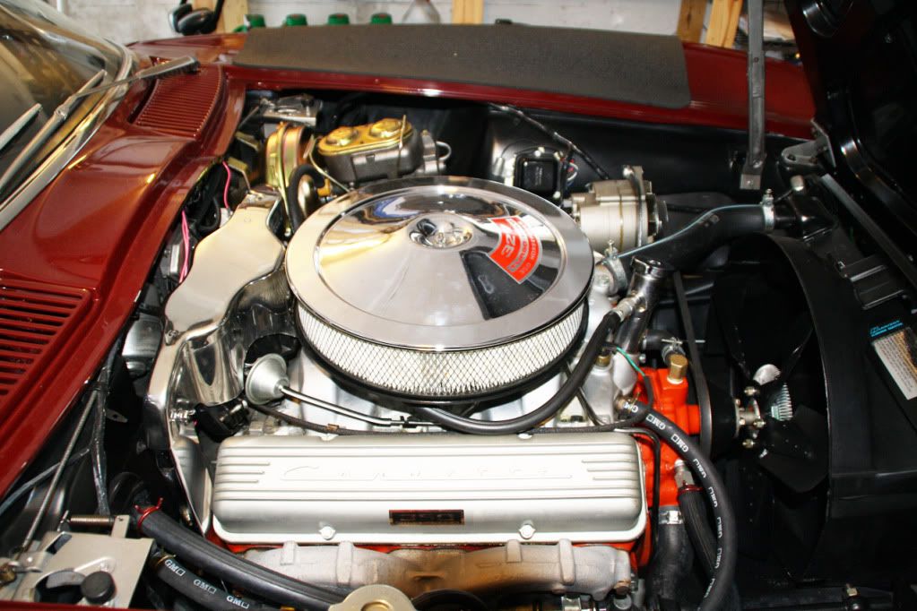

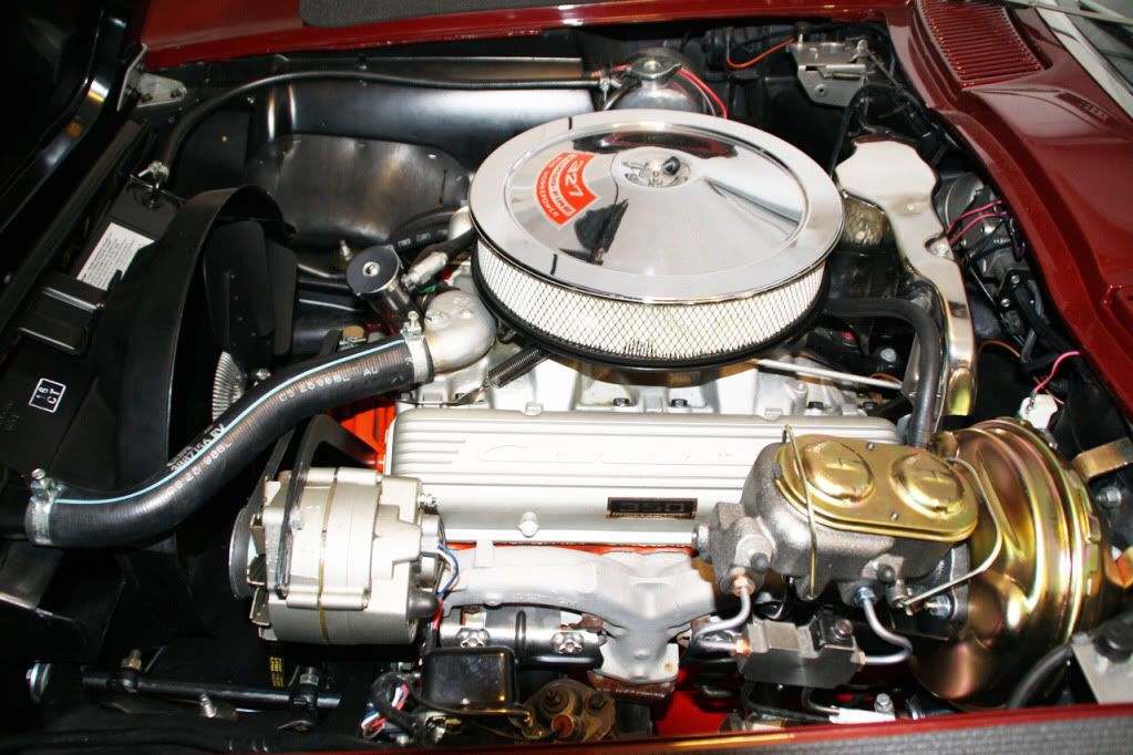

Som nevnt tidligere... Installert "Power Breakes", samt 2-krets bremsesystem med nye rør og skilleblokker over alt..

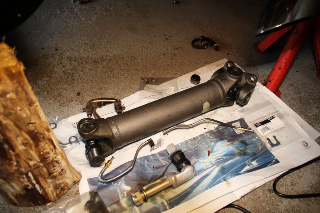

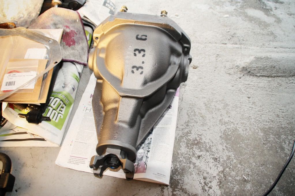

Diff'en skal snart tilbake på plass. Komplett ombygd med ny Posi, nye lagrer, tetninger, samt 3:36 "Ring & Pinion".
Alle "kryss", både på driv- og stikk-aksling er skiftet... greit å ta i samme slengen når alt likevel er nede. Det samme gjelder bolter, mutrer, låsepinner, låseskiver, etc. Dette koster jo minimalt allikevel.

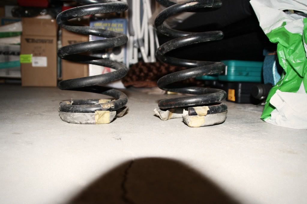

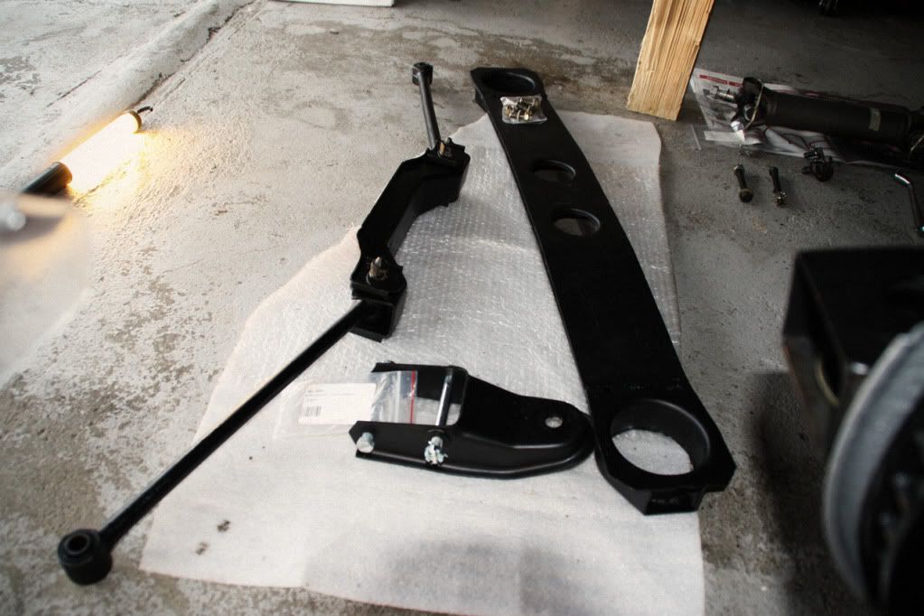

Venter på nye "støt puter" til bakre diff-vang
Forresten... sjekk de gamle spiralfjærene!
De sto i med "Spacere" på! Når jeg satte de på siden av de nye fjærene, var de gamle ca. 1 tomme høyere.
Vel... det skal bli kjekt å få fronten ned i den rette høyden.

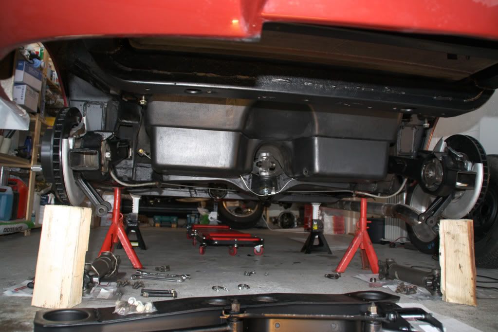

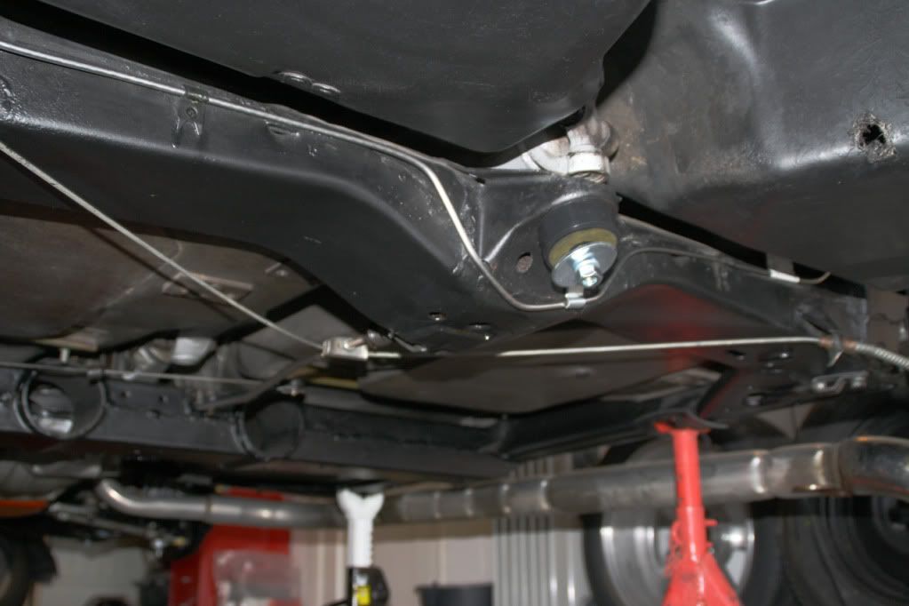

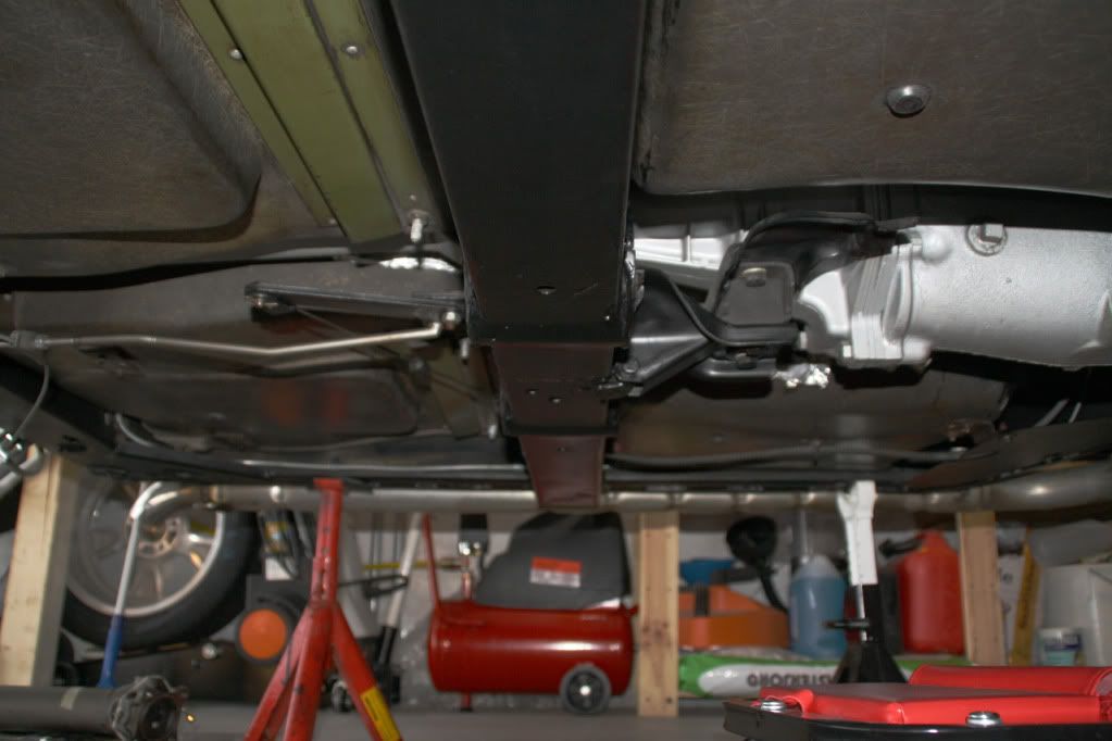

Endelig... Nye "støtputer" på bakre diff-vang og nye kryss på drivaksling ferdig installert... så da kan vi fortsette med resten.
Diff'en ser i alle fall bra ut med nytt bak-deksel og nye side-yokes, men det gjenstår å teste at alt er OK!
Diff og vang'en, samt drivaksling på plass... (Jekk er kjekt å ha)
Stikk-akslinger, samt staga, etc. også på plass.
og tilslutt... dempere og bladfjøra. Alt trukket til med moment i h.h.t service manual.
ENDELIG!!! Vekk med støttebukker og verktøy :-) Få bilen ut på tunet...
