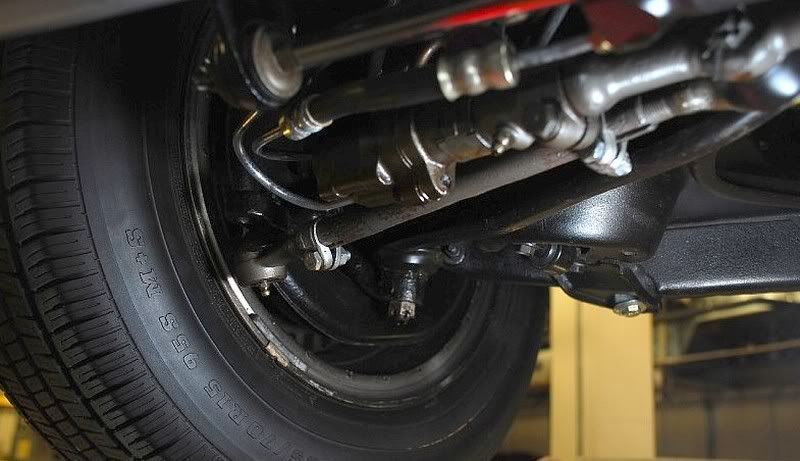

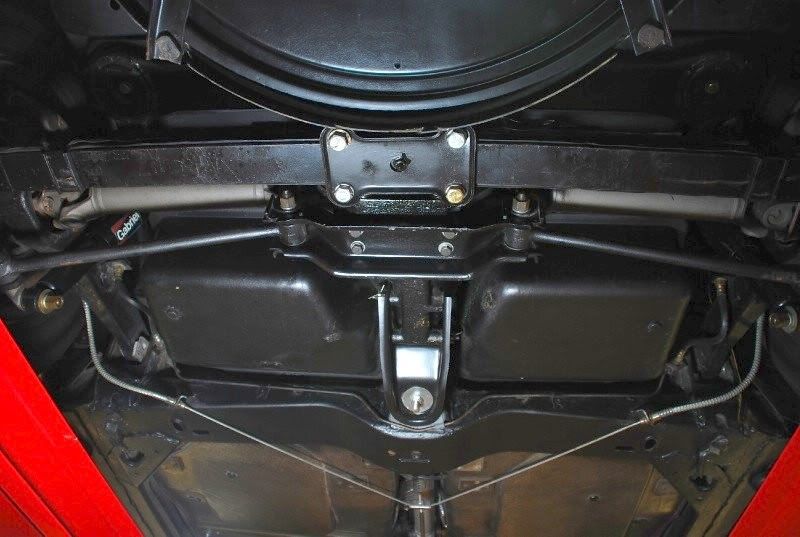

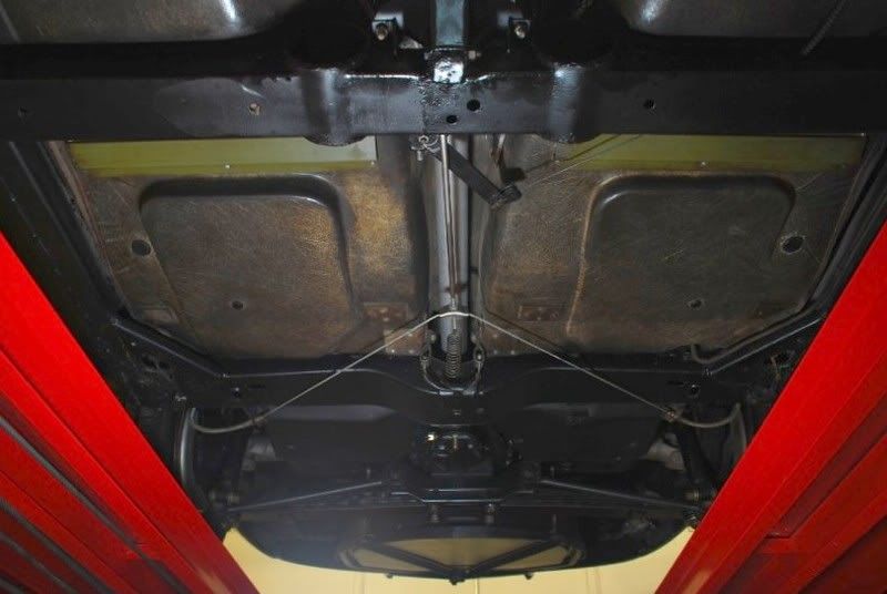

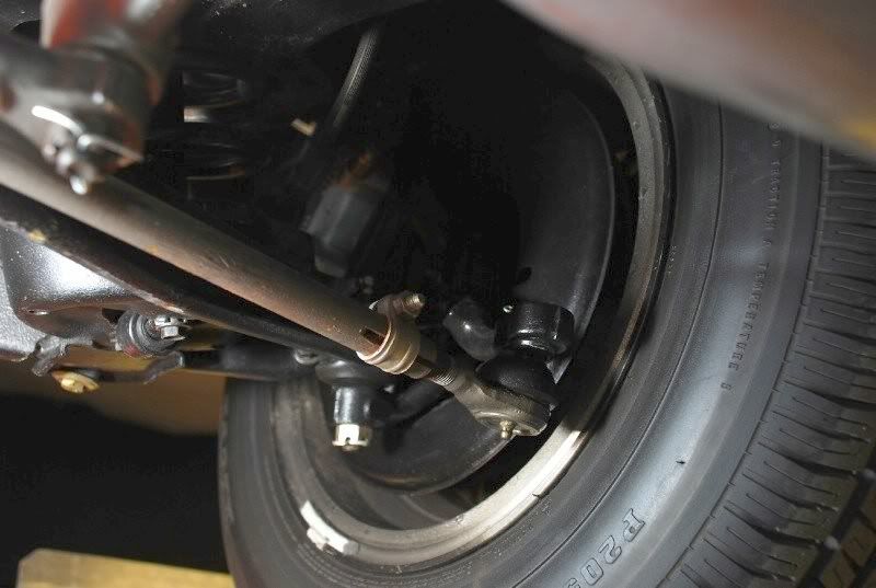

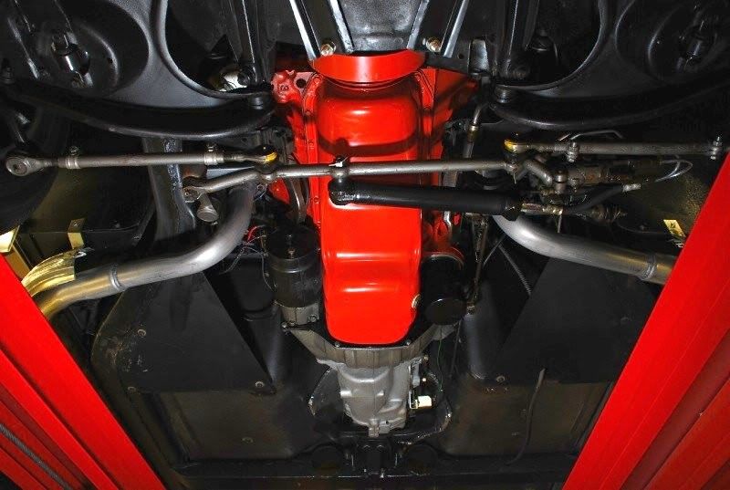

Dette ser jo helt vakkert ut. Virkelig en seriøst restaurert bil. Gøy å se at det mulig å få tak i slike.
Tror ikke min 78 havner på det nivået på understellet.

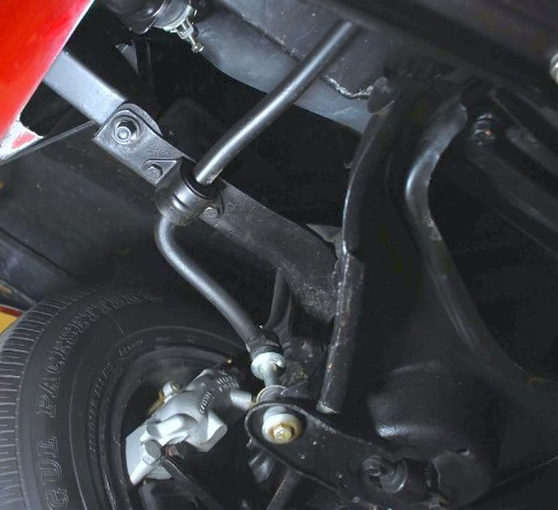

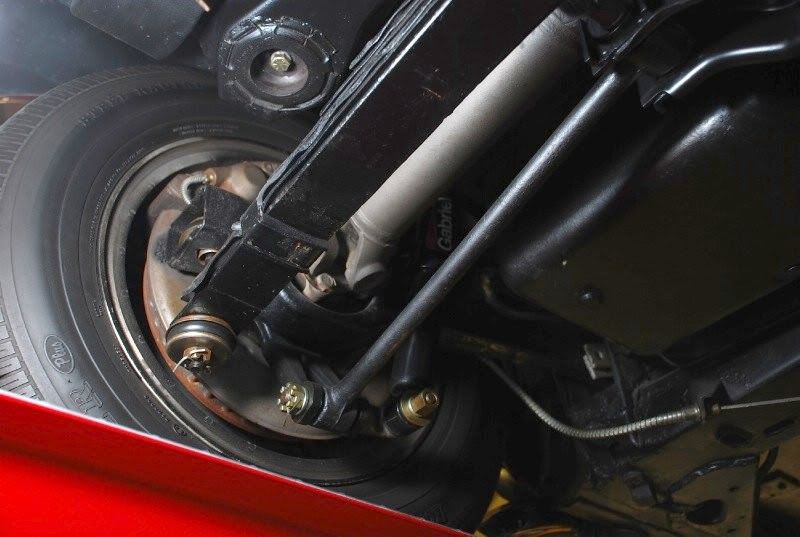

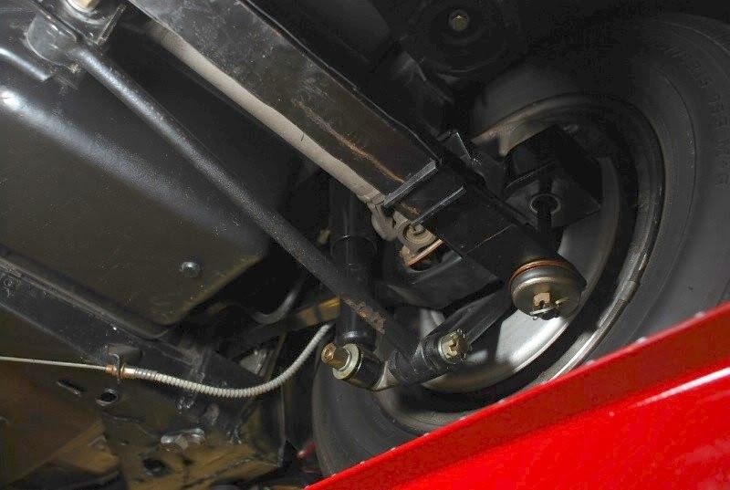

Holder forresten på med litt oppgraderinger...
Støtdemperne som sto på bilen er neppe de rette. Hvis dere ser nøye på bildet, så kan dere kanskje skimte en liten åpning/glipe mellom boltfeste på støtdemperen og der hvor selve bolten skal entre/festes i nedre bære-arm. Litt vanskelig å beskrive, men dere ser kanskje at den øvre bolten knapt nok holder støtdemperen fast. (Støtdemper-festene er rett og slett ikke brede nok).
Denne tegningen forklarer bedre hva jeg mener:
Ønsker at tingene skal være i orden... så derfor bestilte jeg dette settet (komplett F-41 understellpakke): (Kjøpt av: http://www.corvetteusa.com/suspension1.htm)
Fikk settet for ca. en uke siden (ikke montert enda, men støtdemper festene passer perfekt der hvor boltene skal entre nedre fjær-ben!
