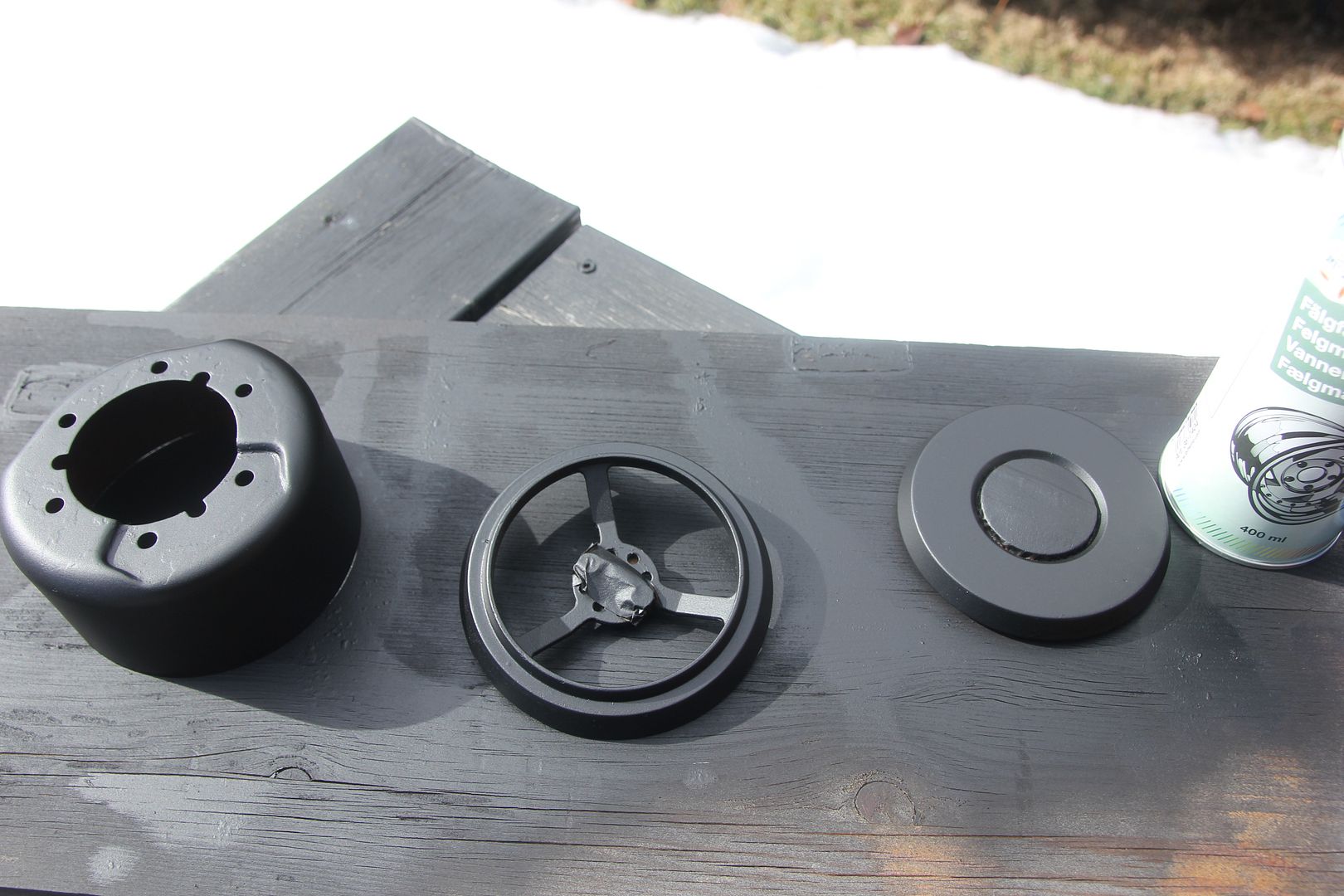

Jeg jobber med en tilt-rattstamme som har en annen farge enn interiøret i min 1978, slik at temaet igjen ble aktuelt. Jeg bestilte en rød og en hvit sprayboks fra Gasoline tenkte jeg skulle se om dette var noe for meg. Jeg prøvde den røde først på noen utvalgte deler, men ble ikke helt fornøyd med fargen og den dekket ikke godt over det lyse underlaget. Jeg fant litt rødsprit og vasket det hele av og sprayet med Biltemas felglakk i stedet. Delene på rattstammen som jeg skal lakkere er av metall og hardplast så det er vel ingen grunn til å sløse bort den dyre plast/vinyl-lakken i utrengsmål. Jeg synes vinyllakken jeg kjøpte fra Gasoline var i dyreste laget og ønsker kontroll på rødfargen, så det blir vel å kjøpe det jeg trenger av slik spray fra Ecklers. Jeg er også i tvil om jeg skal spraye hele interiøret svart og blåse i hele rødfargen. Så jeg har følgende spørsmål:

Nei jeg har ikke tenkt å overmale Biltema sin felglakk (svart), men kommer til å bruke den på hardplast eller metalldeler dersom det er formålstjenlig.

Jeg vil lakkere resten av rattstammen med Biltema sin felglakk, fargenyansen mellom denne og vinyl sprayen er ikke synbar. Jeg har funnet fram en mykplast del som jeg skal prøve meg på med rød dye.
