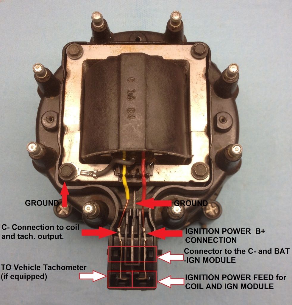

Noen som har greie på kobling av HEI fordeler med coil i fordelerlokket?
Ut fra fordeler kommer 3 ledninger: brun, svart og rød. Disse sitter i en felles collector som plugges rett i fordelerlokket. Så langt er alt greit.
Matchende farger mot coil er Brun/gul, sort/sort og rød/rød.
Så til spørsmålet. Det er mulighet for ytterigere 2 kabelsko-tilkoblinger. En er åpenbar - rød som skal ha ordinært tilkobling til +.
Den andre kabelskoen tilhører den gule ledningen som kommer fra Coil og som også er koblet til den brune ledningen fra fordelerhuset.
Det fulgte ikke med koblingsbeskrivelse med coilen, og på nettet finner jeg 2 forskjellige illustrasjoner av ett og samme oppsett. På noen står det at gul er NEG(-) mens på andre står det TAC.
Er det tilstrekkelig å koble til pluss, så vil tilstrekkelig jording(-) komme via fordeler/motorblokk? Eller er det noe grunnleggende jeg bommer på?
Nå med illustrasjon:
På noen illustrasjoner står det NEG(-) der det står TO vehichle tachometer på denne.

HEI er svært enkelt å koble opp. Det kommer tre ledninger (sort, brun og rød) ut fra fordeleren, disse er terminert med en kodet plugg. Dette er koblingene internt fra tenningsmodulen. Pluggen settes inn på den innerste rekken. Jordingen av tenningsmodulen m.m. skjer gjennom innsugningsmanifolden (blokka). På fordelerlokket er det merket «BAT» eller «IGN» (ytterste koblingsrekke), her kobles +12V og er egentlig den eneste koblingen som skal til for å få motoren til å gå. Har du originalt ledningsnett fra SBC, er dette den rosa ledningen. Pluggen er kodet. Den gjenstående terminalen er merket med «TACH». Pluggen er også kodet og kabelen er hvit. Denne gir el-pulser til turtelleren.

Legg inn av CorvetteFeber » lør feb 20, 2016 08:40
Kanon!
Det var konklusjonen min også, men ekstra betryggende å få det bekreftet.
Takk Arne :-)
