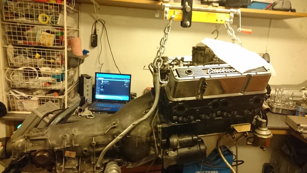

Motor og girkasse ute
"Ny motor"

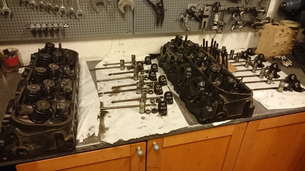

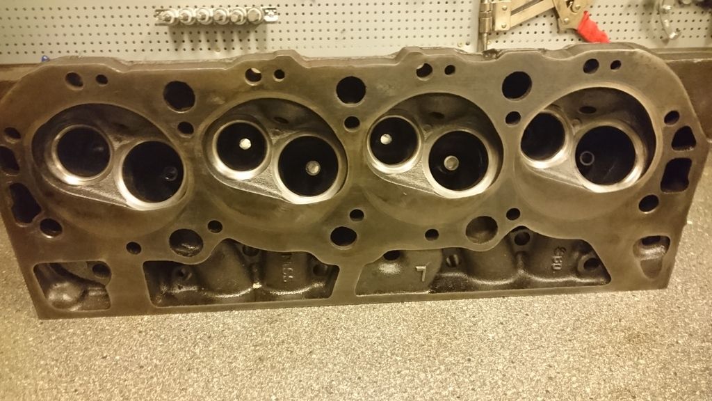

Toppene på benken

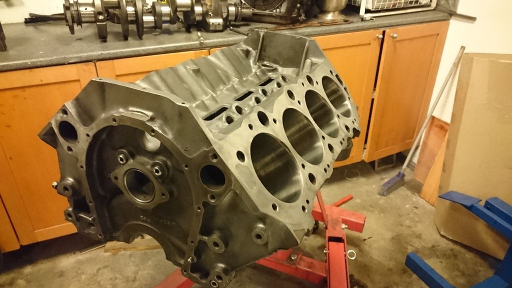

Blokk under demontering

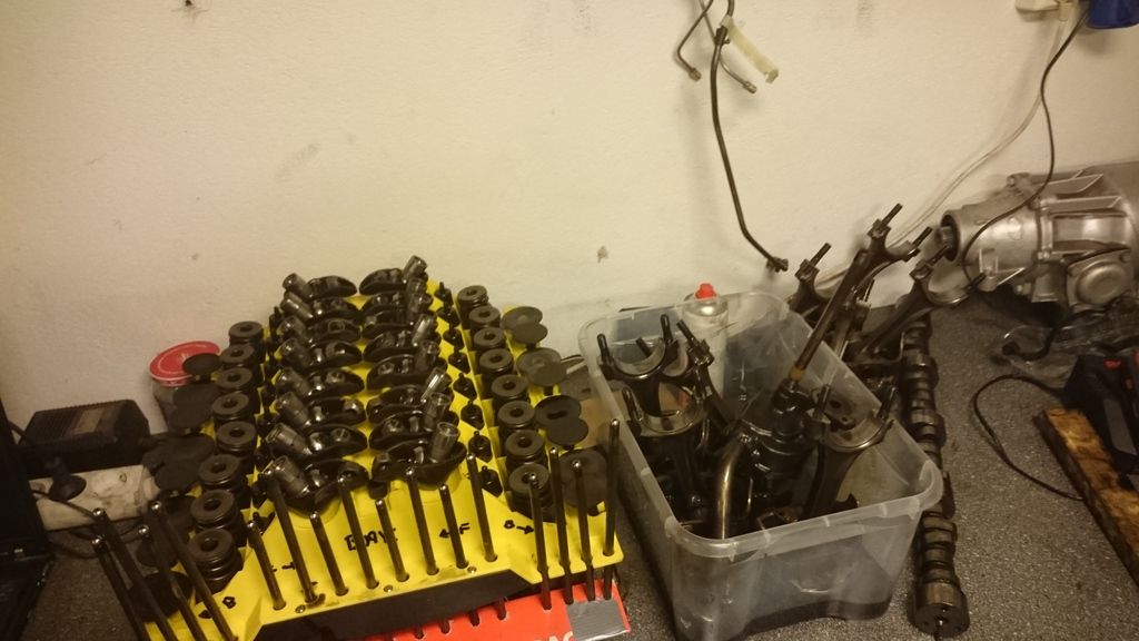

Delestativ fra Biltema er helt konge for å holde styr på alt av deler. Lagde en enkel patent for å holde styr på støtstengene da stativet til Biltema kun har hull i ramma på toppen. Tilpasningen består av en dobbelbunn med hull i øvre plate og tett bunn så er det ingenting som sklir ut.
Topper

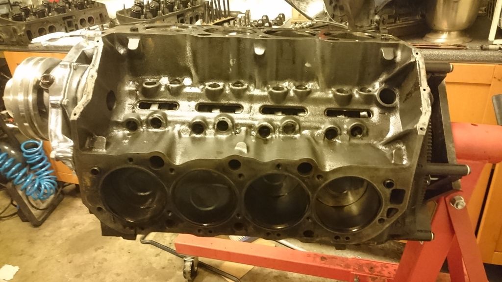

Blokka begynner å se ut

All innmat/slitedeler er nå nytt i blokka, og toppene har fått en overhaling i samme slengen med nye fjærer, tetninger osv.

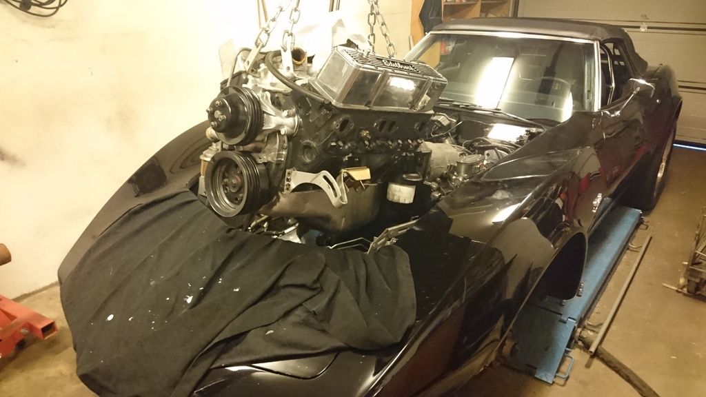

Det ble litt tid i garasjen i går kveld, så nå henger motor og girkasse på plass i bilen igjen :D
Det lange panseret på Corvetten er en liten utfordring når en skal ut og inn med motor/girkasse og har en smal garasje og skru i.
For å få løftet motoren langt nok inn er ikke elefantjekken lang nok, og en letter modifikasjon var nødvendig. Løftearmen ble forlenget med ca 40 cm til formålet. Utfordringen med dette er ikke bare styrke på "snabel", men tilstrekkelig motvekt for at bukken skal være trygg og stabil.
Motvekt ble løst med å plassere ca 100 kg sand i sekker i bakkant. Når motor hang trygt og støtt i elefantjekken var det bare å begynne jobben med å lirke motor på plass igjen sammen med girkasse. Jobben gikk relativt greit og ble utført alene i garasjen på noen kveldstimer. Brukte nok mest tid på å sikre meg i forhold til styrke og balanse på elefantjekken - better safe than sorry :!:
