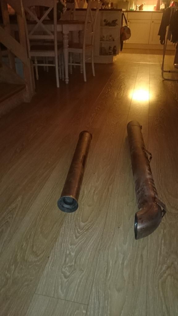

Hei,
Stusser litt på hva som skal gjøres med lyddemper til sidepipes, er det bare å montere den eller må den sveises ?? på de gamle sidepipes var lyddemper sveiset til hovedrøret
jan arne

Re: Montering av lyddemper sidepipes
Legg inn av jan arne » tor jan 15, 2015 10:15
mine ligger løse inni, ikke sveist

Hei,
Takker for svar men lurer forsatt litt på hvordan det funker med lydemper liggende løs inne i hovedrøret regner med at røret blir en del varmere siden litt eksos nok slipper forbi men lydmessig betyr det vel ikke så mye om lyddemper ikke er sveist til hovedrøret
Mvh, ArneS
jan arne
Innlegg: 346
Registrert: tor jan 17, 2008 09:39
Sted: STORD
Legg inn av jan arne » tor jan 15, 2015 17:31
Det går ikke så mye eksos forbi, det går igjennom demperen.
Demperen blir kilt fast pga flensen på utvendig rør på demper slik at det ikke blir ulyder i form av skrangel.
Anbefaler på det "varmeste" heatshield da det blir meget varmt på utsiden av sidepipes'n
