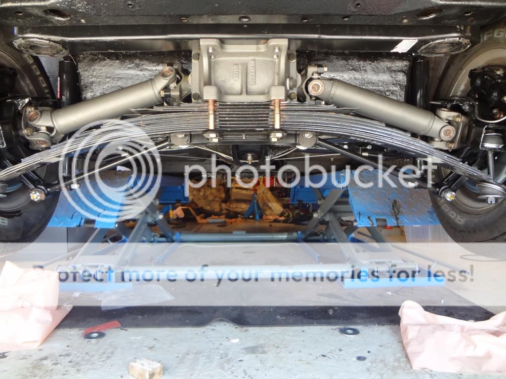

Da har jeg gjort en del oppgraderinger i bakstillingen. Det hele startet med at jeg røyk et feste til diffen. Da var det bare å ta ut alt :twisted:
Det hele så slik ut før jeg startet:

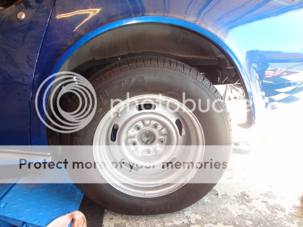

Etter å ha handlet alt nytt og montert dette.....kjempefornøyd 8)
Helt til jeg fikk bilen på hjula igjen.....

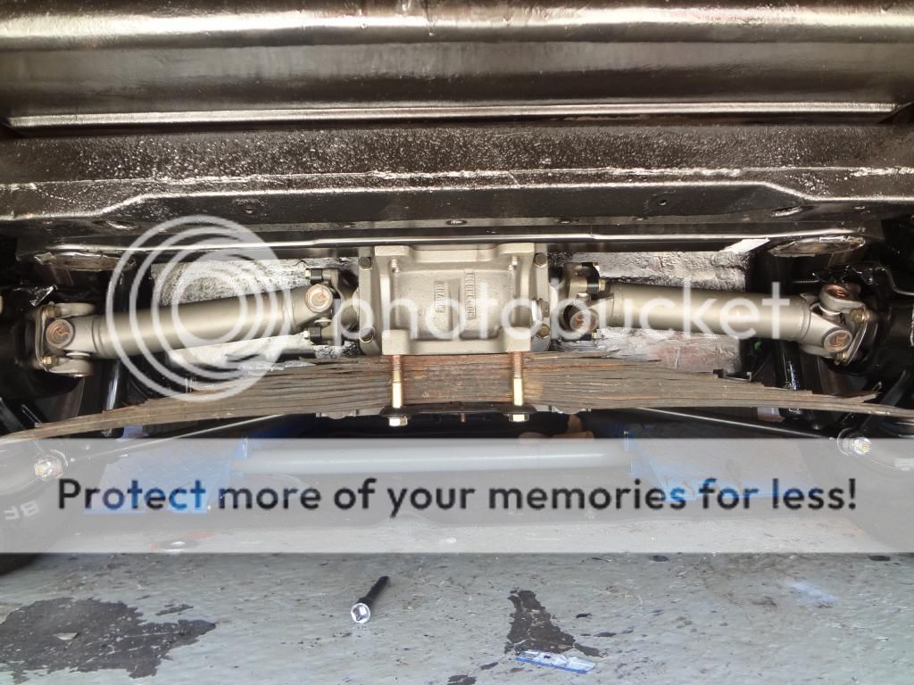

:twisted: :twisted: :twisted: Hva gjør jeg nå? jo prøver med den gamle fjæra :idea:
Ikke så strøken men det kan jeg gjøre noe med hvis dette løser det hele.....

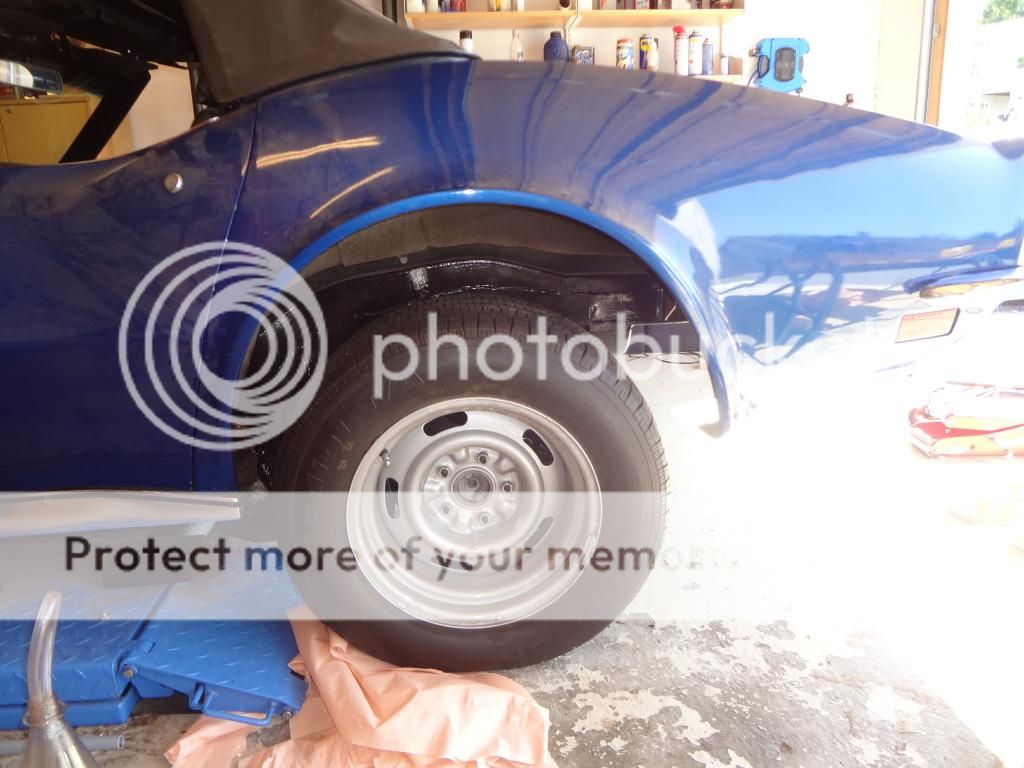

På med hjula 8) og jekke ned.....
Ble 5 cm lavere enn med den nye fjæra. Noen som har noe råd å komme med nå?
Jeg vet at den vil sige noe når jeg får trillet litt etter hvert, men det er jo mange cm forskjell fra før. Jeg har ikke strammet strut rods eller trailing arms enda. har ikke hatt 4 hjulskontroll.
Hvorfor er bilen blitt så høy :?: håper på mange gode tips som alltid :?

Bytt til lengre ( 8" ) bolter, men du må nok justere flere ganger inntil gummiforingene har satt seg.
Fyll full tank.... Kjør og kos deg ... den blir lavere.

Det er motsatt desto kortere bolter ...eller du skrur muttera lenger inn så hever du bilen. Du kan ev. sette tilbake de gamle gummiforingene ( hvis de er ok ) da de er ferdig komprimerte. De nye vil trenge noen lange turer før de ikke blir flatere.
Det er disse du skulle hatt http://www.ecklerscorvette.com/corvette ... -1982.html
Nå har du jo ny gummi, så du trenger kun kjøpe nye bolter ... Tingstad Oslo er et sted å begynne... Du kan bruke mm bare pass på å få med låsemuter.

Den fjæra som er montert på det øverste bildet er denne http://www.ecklerscorvette.com/corvette ... -1978.html
Jeg satte inn den gamle og da ble den 5 cm lavere, men allikevel altfor høy. Jeg tror ikke en ny corvette rullet ut av fabrikken så sånn ut :evil:
Nye lengre bolter er på vei fra ecklers, men hva kan jeg forvente? Hvor mye lavere vil bilen bli med disse boltene?
Hvilke erfaringer har dere andre som har byttet denne fjæra?
