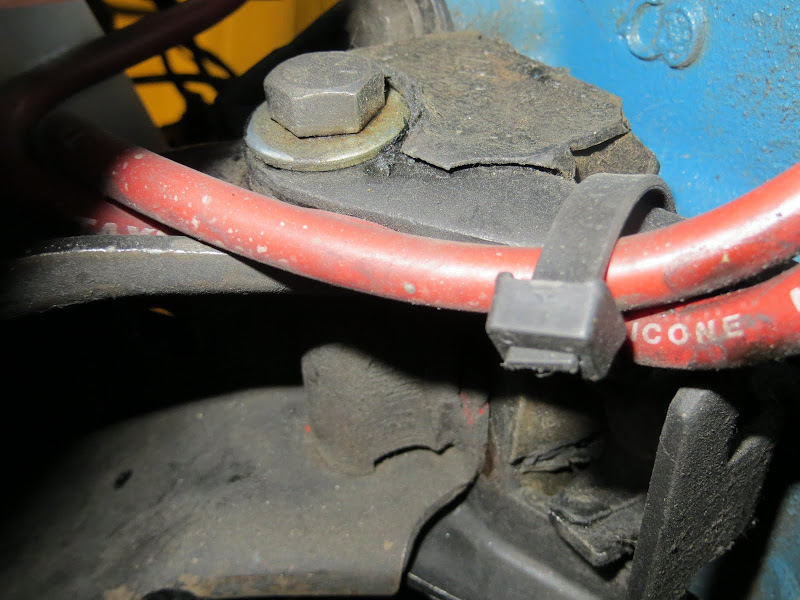

Legg inn av pinnen » lør nov 17, 2012 21:42
Bilde av motor feste, sett fra oversiden.

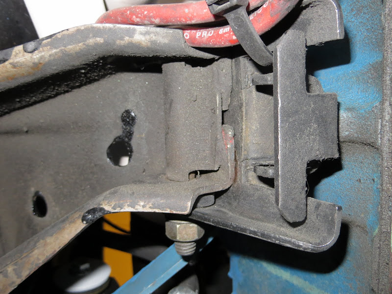

Legg inn av pinnen » lør nov 17, 2012 21:54
Fra undersiden.

Hæhh hæhhh! . der er helt vanlig slite del på Amerikask bil, stor og tung motor mye hæst og kræfter. bytte alle fester på en gang. Bruk gjerne de nymotens som er laget i polyretan.

Legg inn av pinnen » lør nov 17, 2012 22:20
Klarer ikke helt, se for meg.
Demontert motorfeste.
Sist redigert av pinnen den søn nov 18, 2012 19:03, redigert 1 gang totalt.

Det følger med på de festene jeg har kjøpt en ca 5mm tykk plate som er ment som et shimm. Den var jo gaske alvorlig tykk den du fremviste. de er nok ment for rettning i viftehus.
