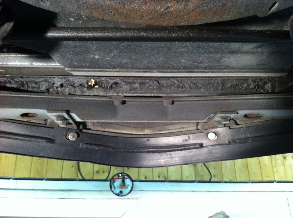

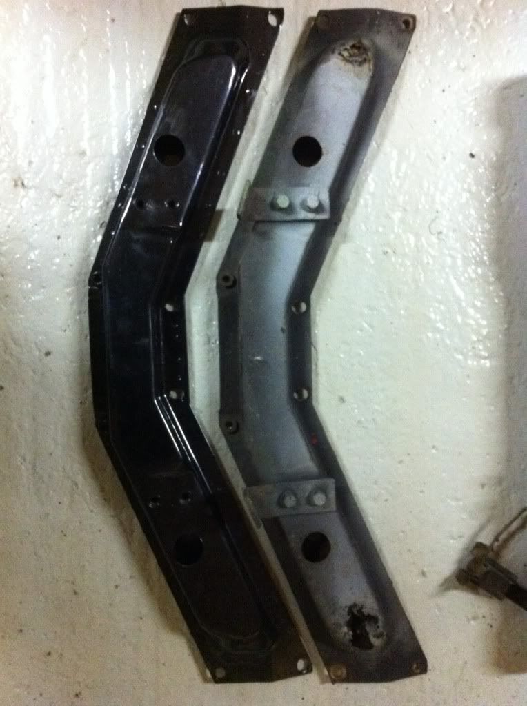

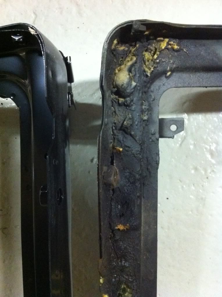

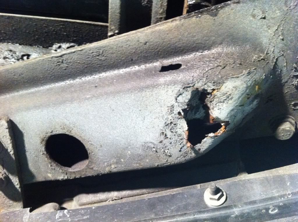

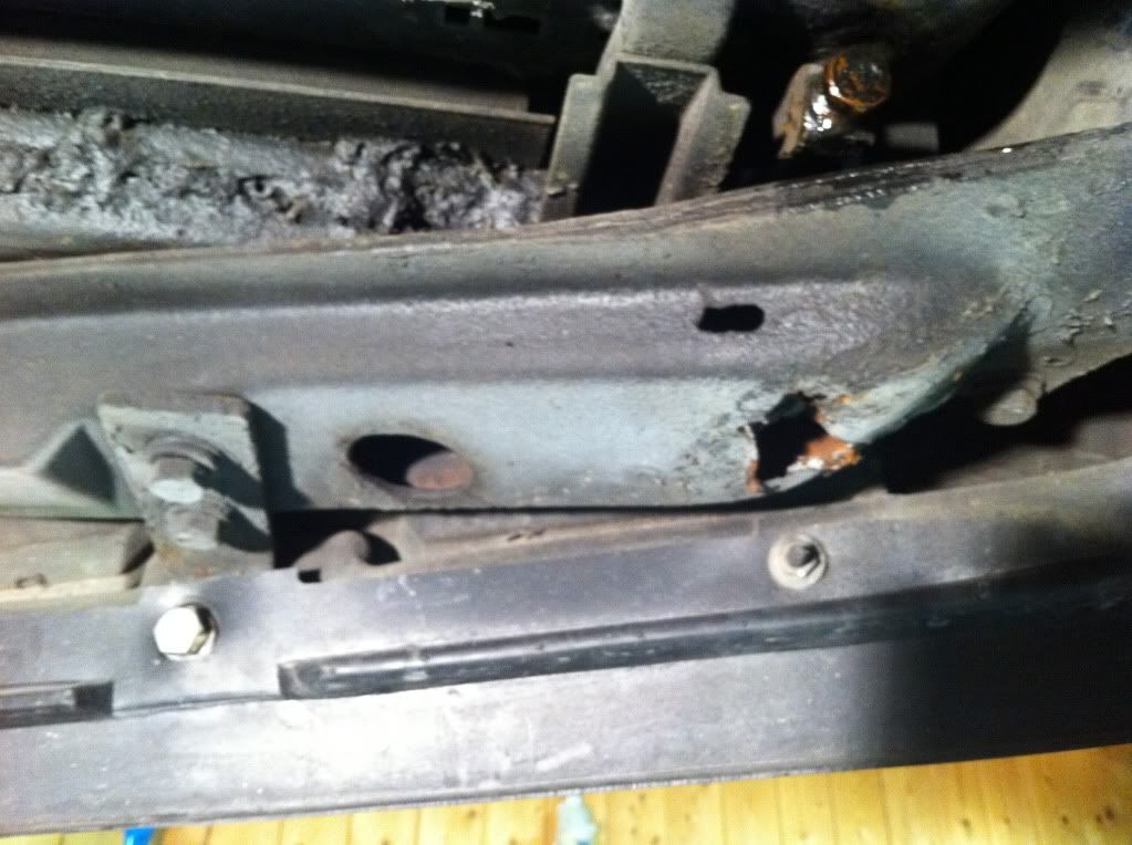

Viste at Front Lower Crossmember og Radiator Support måtte byttes ved kjøp av bilen. Mulig at det er ok å bruke ”byggskum” over there når en reparerer…men liker det lite for egen del. :twisted: :roll:
Ny Front lower crossmemeber innkjøpt og klar..så litt bedre ut.. :?

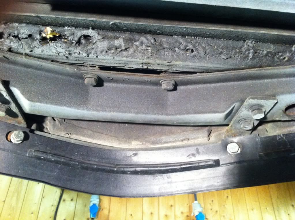

Radiator ramme også ankommet
Kyndig hjelp av gutten med flammen for å løse opp skruer som har sittet fast siden 72.. :lol:

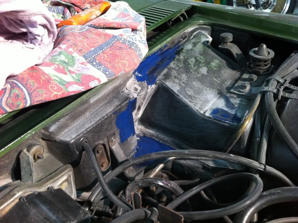

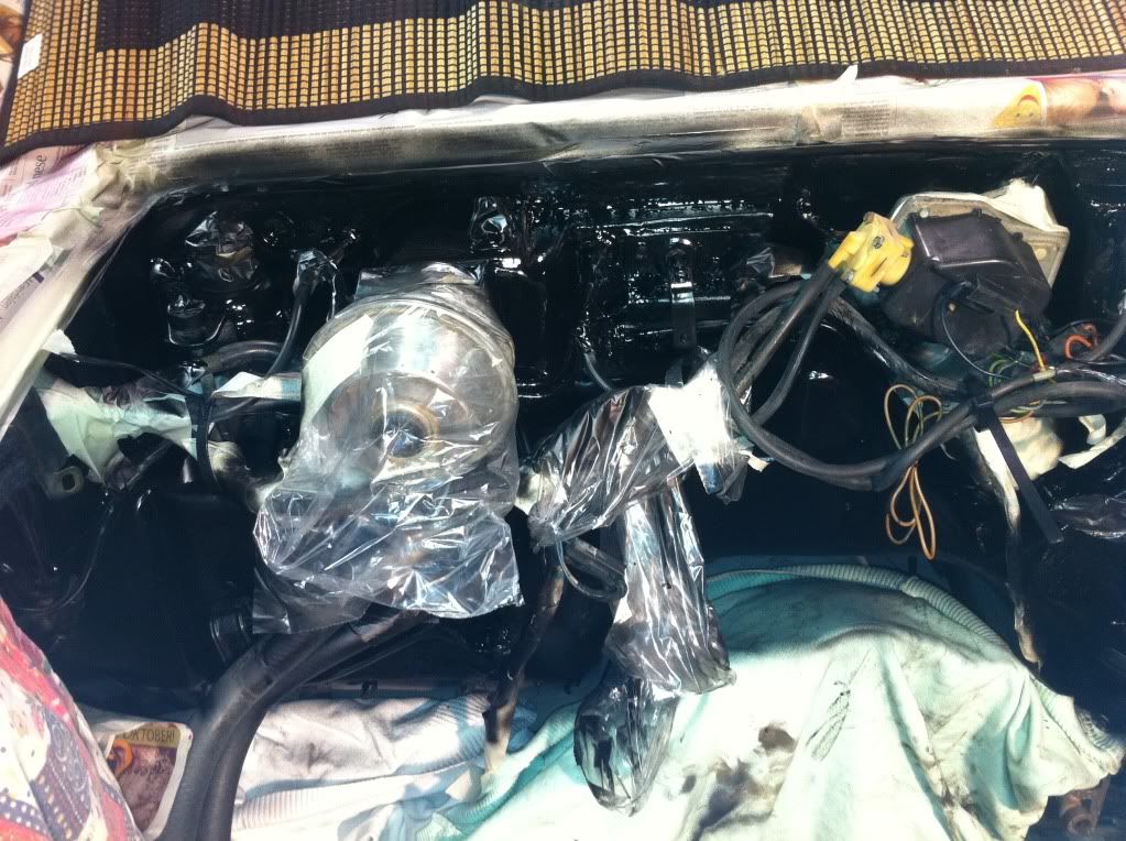

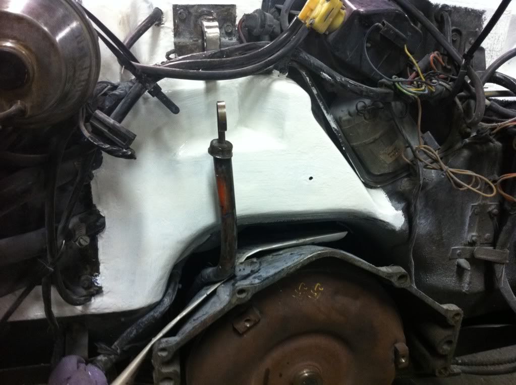

Når en først har satt i gang under panseret kan en jo gjøre litt med en dårlig sparkel jobb som er gjort tidligere..fra fabrikk eller han med ”byggskummet”?? Puss ned og sparkel på nytt. Så gelcoat. :D Var et mål å holde en liten restaurering i orginal stil.
Mulig en skulle hatt hvitt motorrom…nja..er jo ikke orginalt så dropper nok det.. :P

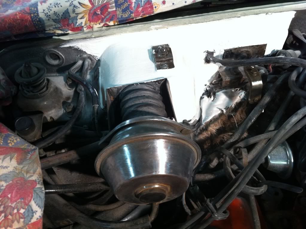

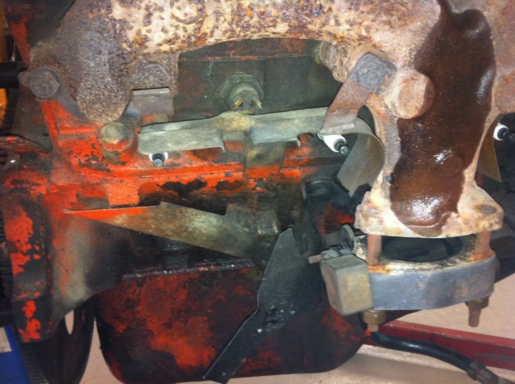

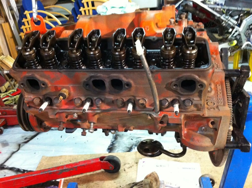

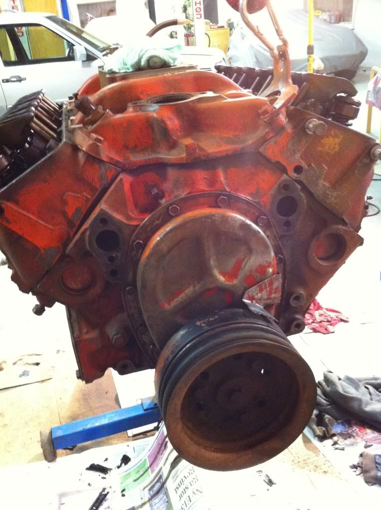

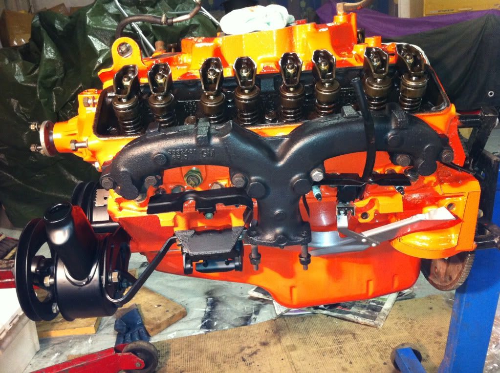

Torpedoveggen hadde noen løse glassfiber tråder.. Da startet en motiverende samtale i bua..løft ut motoren så kommer du bedre til, sa Stein, så får du lakkert motoren samtidig..nja..ble nok et vist antall liter kaffe og tilsvarende antall røyk før vi hadde lånt løftebukk, så vips var motor ute…

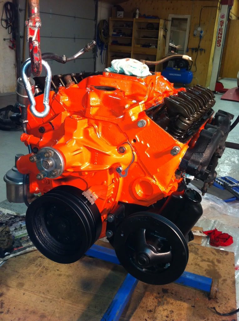

:D Behovet for en ordentlig reingjøring på motoren var på sin plass. :shock:

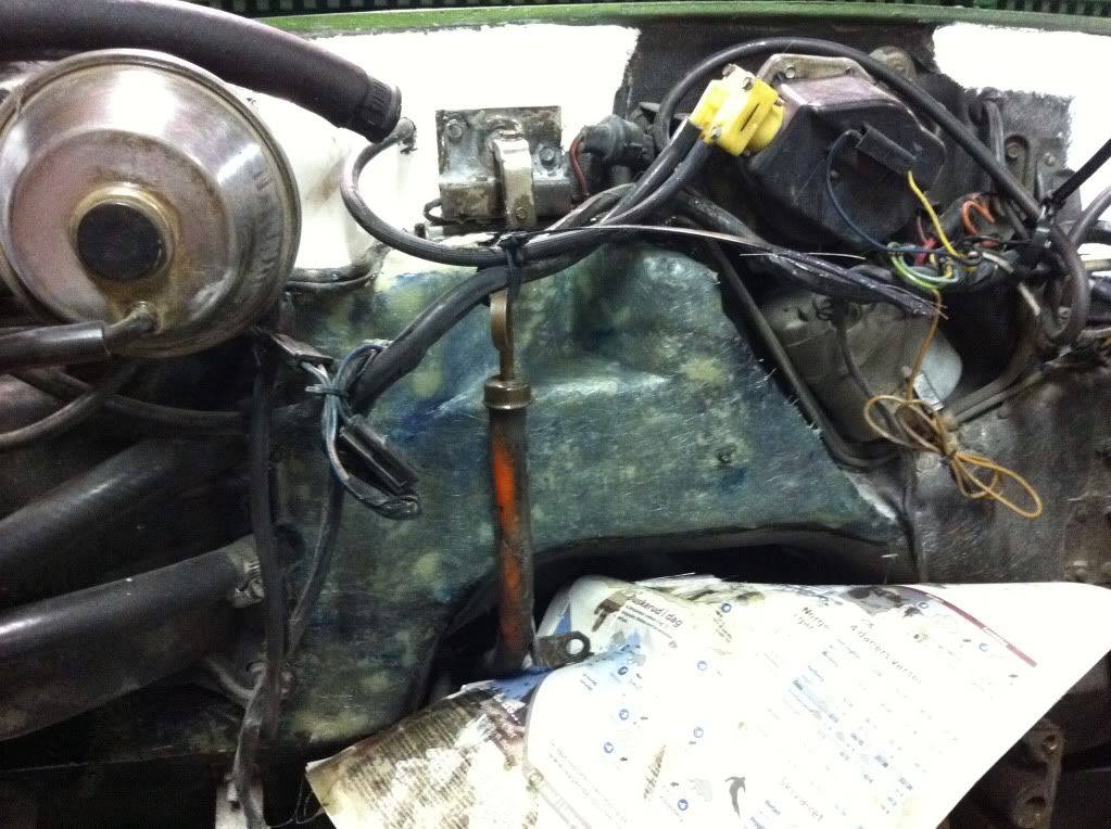

Glassfiber har jeg ikke lagt før, men litt aktiv bruk av nettet så fant en mange gode tips. La på 4 lag glassfiber der det var litt ”hårete og løst”. Friserte litt og la på epoxy først, lot alle lag tørke 2 døgn. :D
Jeg skrudde av og lakkerte, og fruen pusset ned alle delene :D . alt av pakninger ble byttet ut. Motorlakken var ikke enkel å påføre. Hadde malt blokka, men når jeg bestilte spraylakk var det stor fargeforskjell, da ble det blanding av den lakken jeg hadde malt på blokka allerede. Fikk blandet Chevy orange over på spraybokser i Kongsberg, for å lakkere toppdeksel, det ble ikke så verst.
Så ble torpedovegg lakkert, ikke så gærnt resultat.

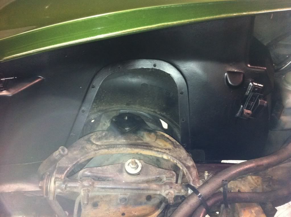

Innerskjemene var relativt ok, men ”ka farsken”..mere lakk og sandpapir igjen..kjør på.

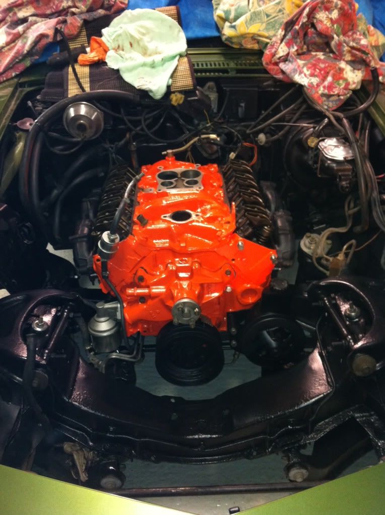

Rammen med tilbehør, ble da raskt besluttet reingjort og malt opp. Må jo stå litt i stil…
Så var motor tilbake på plass før jul, og nå gjenstår bare påmontering av div.deler. og romjulen er knapt begynt.

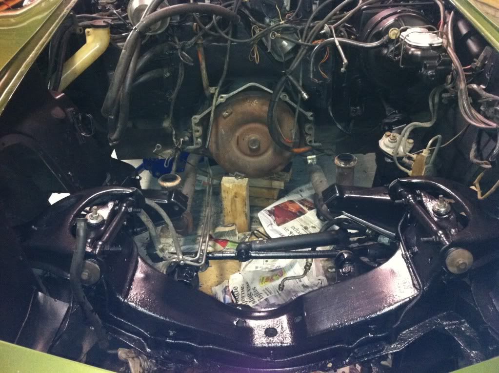

så på tide med en liten oppdatering...etter noen GT`r..eller var det kaffekopper.. :lol: :lol: i bua og snart klar til å turne motoren i gang fant jeg ut at rammeløft kunne være aktuelt, litt småtteri som burdet like godt tas denne sesongen som neste sesong... osv..
Så da ble det årets andre tur ..dog ikke for egen maskin, men på tur hjem etter sandblåsning og grunning av rammen
en del ting byttet, bl.a. endeledd og dempere lå klar og ble påmontert, noen nye foringer, men mye var veldig bra, og ikke lenge siden det var byttet :D
Rammen lakkert og klar og Fuelline og bremserør på plass, kjekt med å ha tatt en gjennomgang av disse..viste at fuelline kunne ha en liten lekkasje, og det var riktig :D . Bremserør relativt bra passform, og greit å bytte slanger, klips og de fordelings "messing dingsene" til bremsene også
Rustfrie bremserør, ikke bare fine å se på, men viktig valg når en bil skal vare noen år. (eller smak og behag :D )
En kan få seg noen overraskelser ved rammeløft..det fikk jeg også...med denne arten av "tørka-mus"..har nok ligget i rammen noen år.. :lol: :lol:
Så da var motor også på plass, og nå har jeg nok muttrer til ramme festene på plass om få dager, så da havner nok karroseriet der det hører hjemme :D ..burdet nok kunne rekke landstreffet med grei margin..ca et par timer før det starter :lol: :lol:
