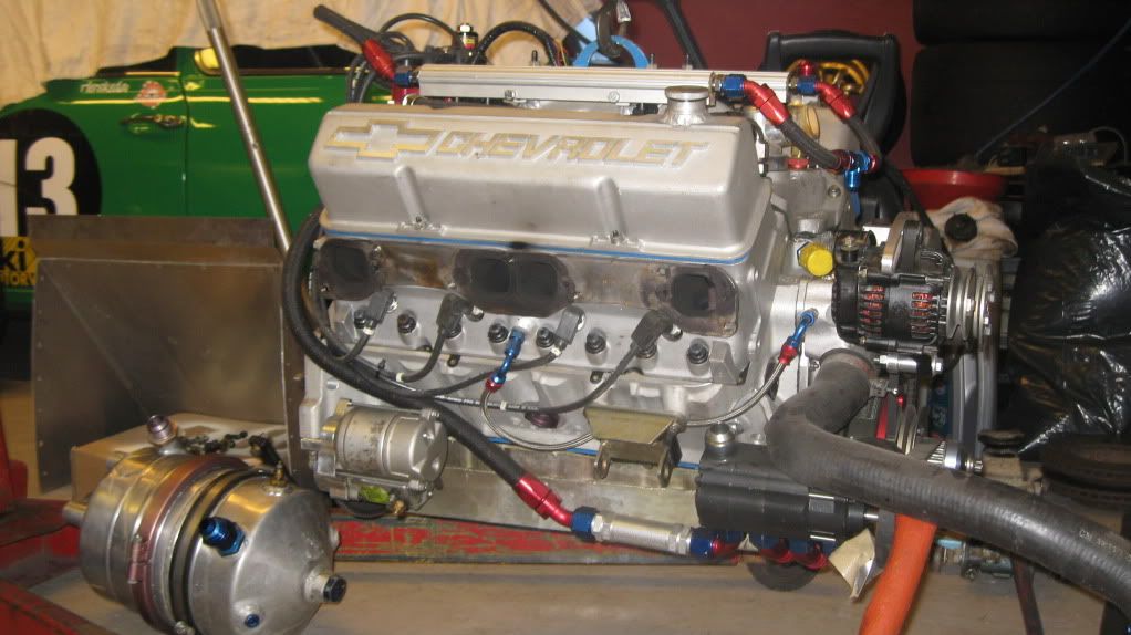

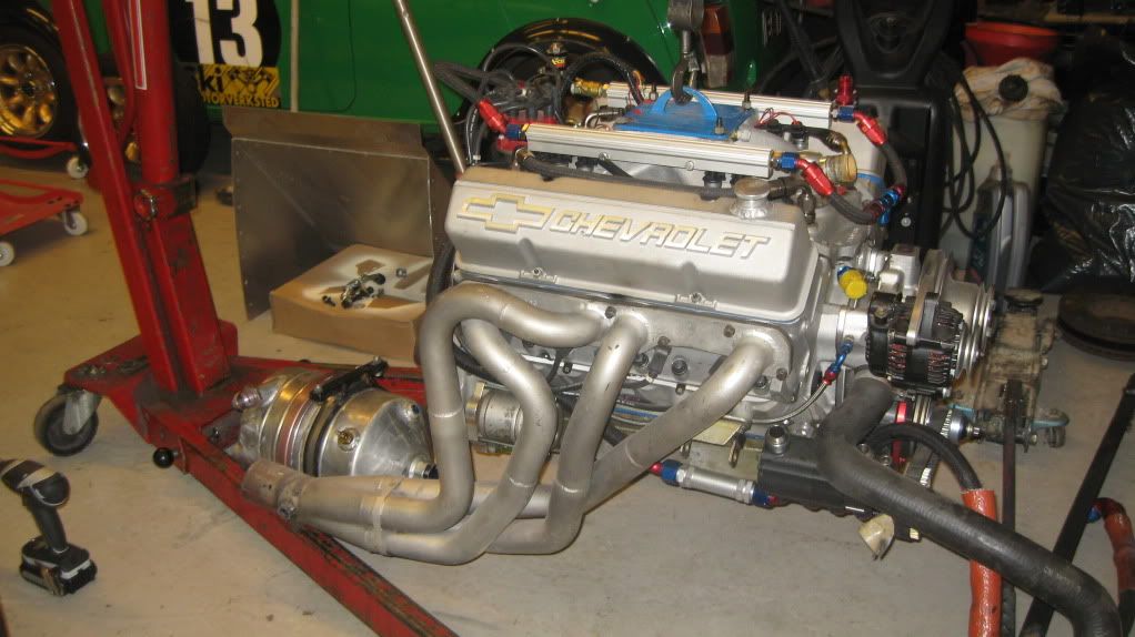

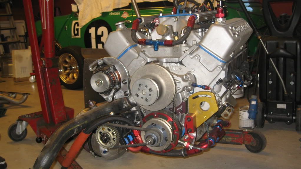

6.8l RODEC/NASCAR 700hp! Denne har alle godbitene.
Er det noen som ønsker seg en slik er bare å komme med bud.

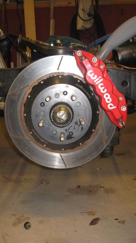

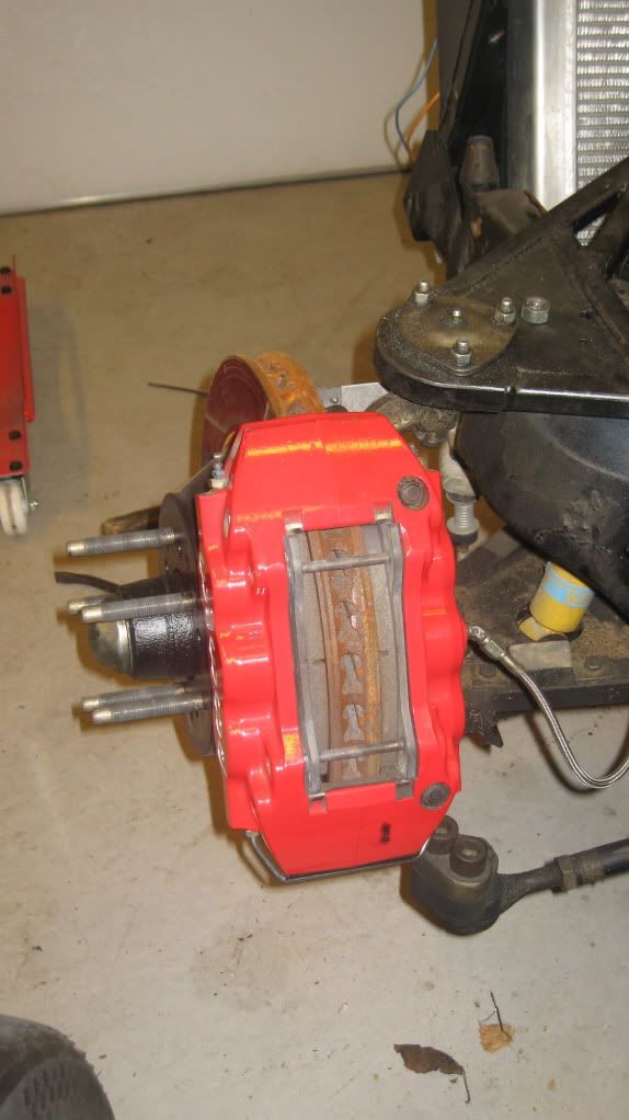

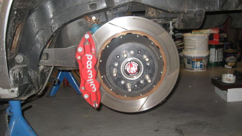

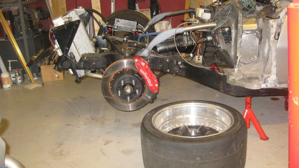

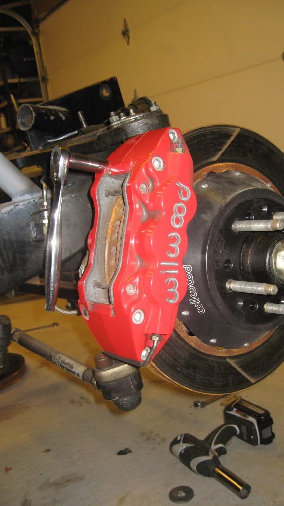

Nå som motoren er ute skal bremsene monteres. 14" GT Rotorer med 6 stemplede Wilwood.

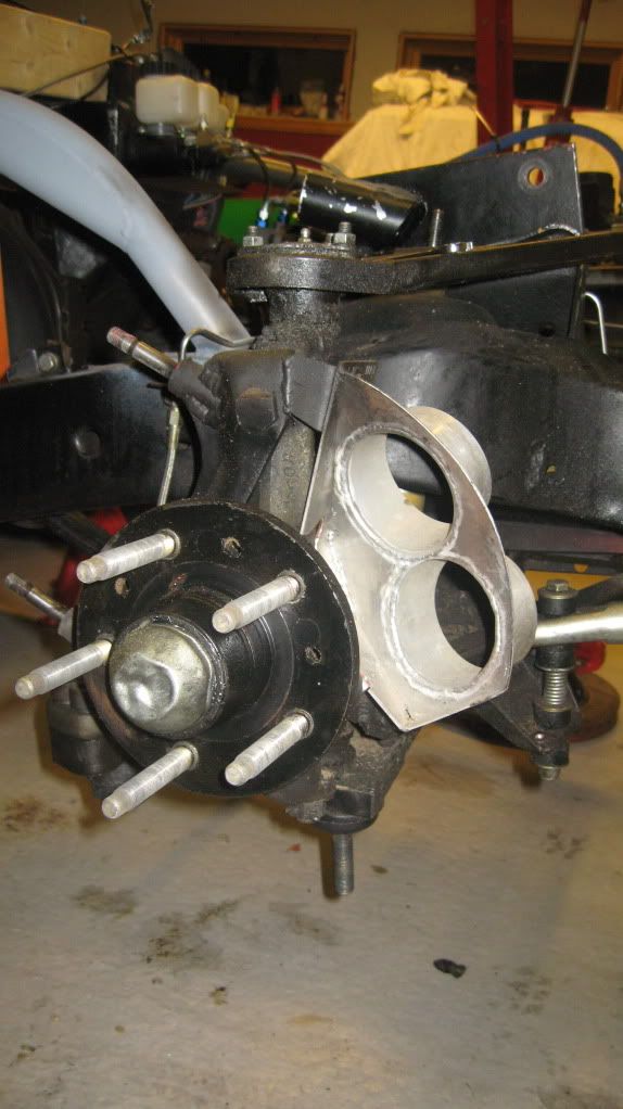

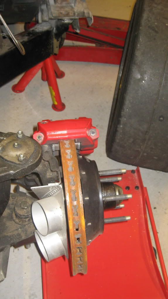

Disse bremsene var montert før de eksisterte på nettsiden eller katalogen. Lettere å montere kjølekanaler når calipperen er flyttet på baksiden av spindelen....
Duct for kjøleslanger. Aldri hatt problemer med overopphetning med disse.
Noen kilo sand fra 2007..... etter et par turer over sandfella
Calipperne var egentlig ikke beregnet for racing, men de har blitt bygget om med Wilwood's Therm Lock pistons.
Torque step headders fra Stahl. Når vi klaget på bakkeklaringen på disse fikk vi beskjed om at vi måtte ha hengt noe tung på de slik at de hadde blitt bøyd :roll: Brett opp ermet og bygg om Amerikanske bolt on deler er i beste fall et emne.

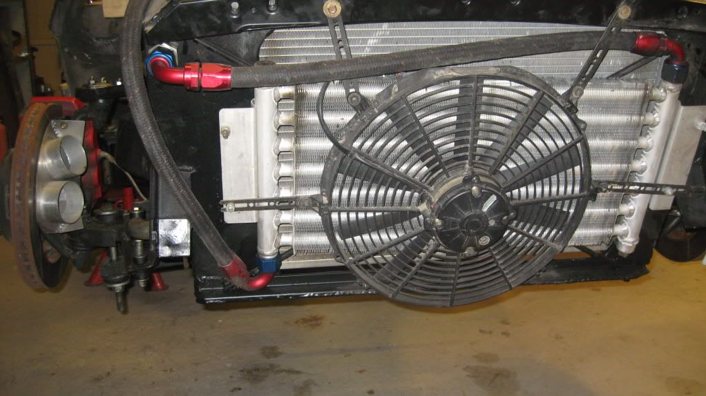

ZR1... oljekjøler og spal kjølevifte. Viften har forøvrig aldri startet. Be-Cool Radiatoren har gjort sitt.

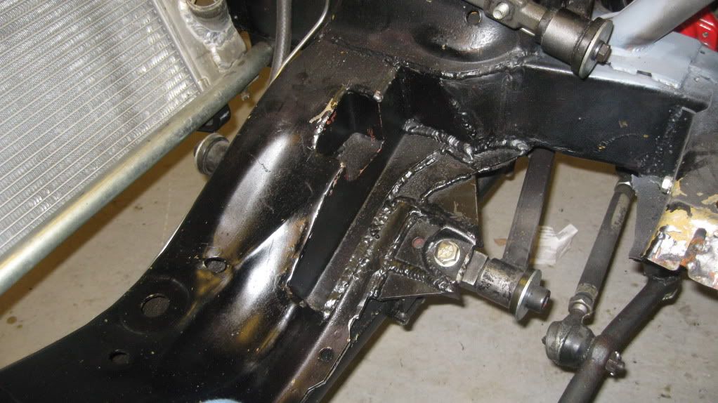

Måtte gjøre en del modifiseringer på ramma for å få plass til AutoVerdi tørrsumppumpa på høyre side av motoren. Normalt blir disse montert på venstre side, men jeg ville flytte en del vekt for å bedre vektbalansen.

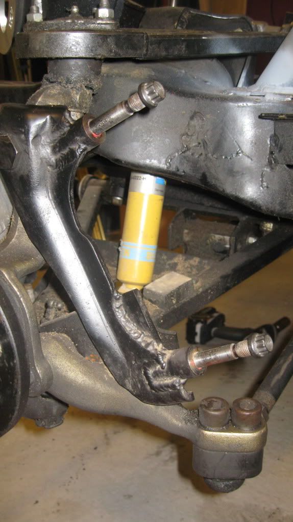

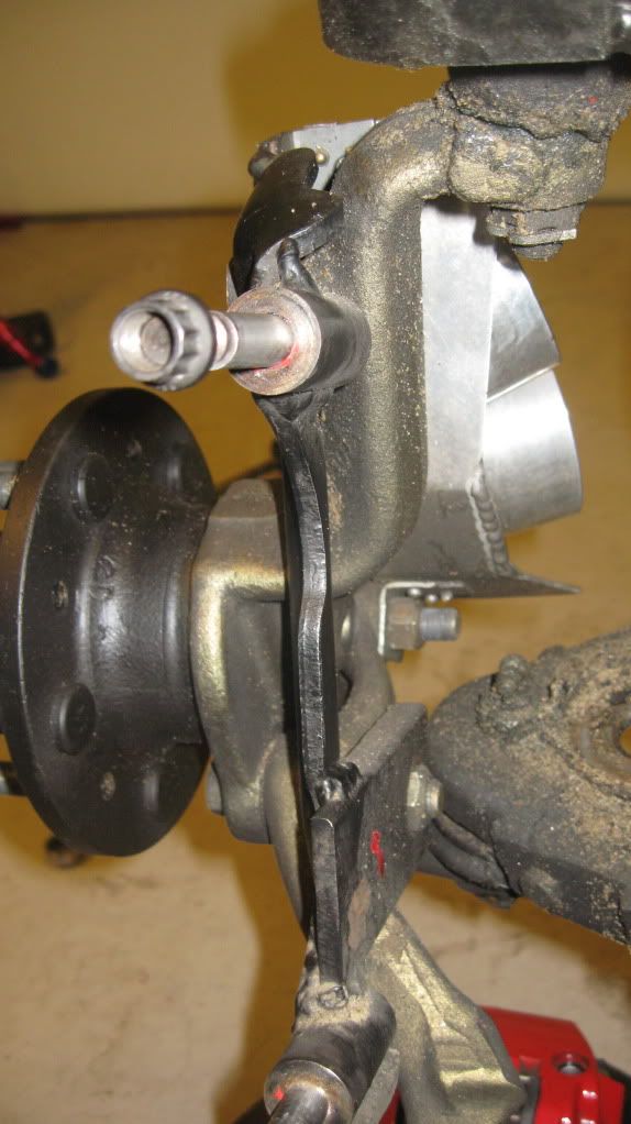

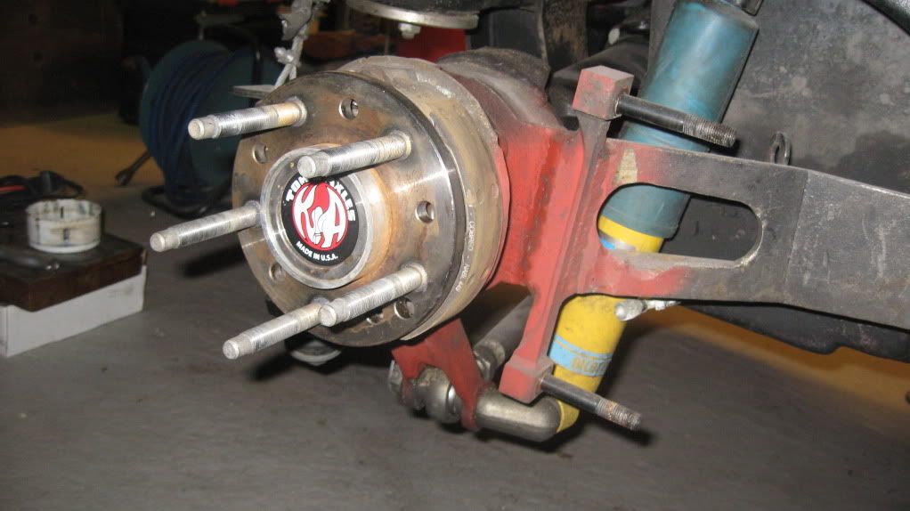

Radial mount bremsecalippere gjør at man kan shimme dem ut/inn etter behov(størrelse på bremseskive/felg)
Det ble brukt en del timer i smia når disse ble lagd.

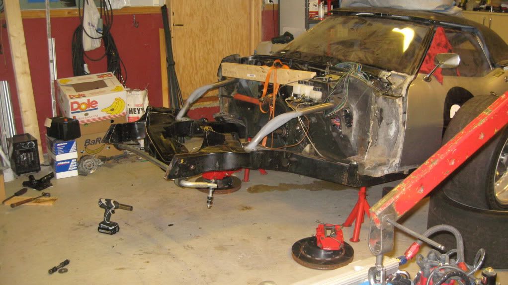

Da er det meste rensket ut foran!
Calipperne bak ble montert så lavt som mulig "Lavt tygdepunkt" :roll:
Det ble en del smiing... her også

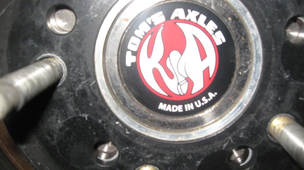

Drivakslene skal brukes videre. Her er det lett blanding av Pepe og Tom's.

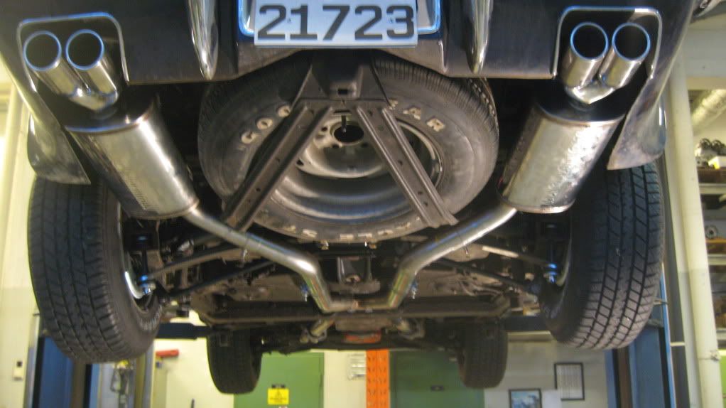

Har også rukket å montere et bolt on eksosanlegg på en Big block Tok en god dag. Hva skrev de? Easy to install in your driveway with normal hand tools :lol:
Big Block leveres med dobble enderør.... 8)
I beskrivelsen stod det ikke noe om at anlegget kun passet til manuelle girkasser..

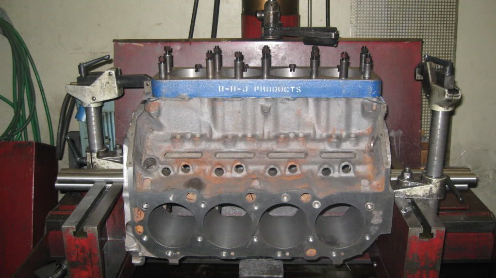

Nok avsporing. Har også gjort en del på blokka. :D

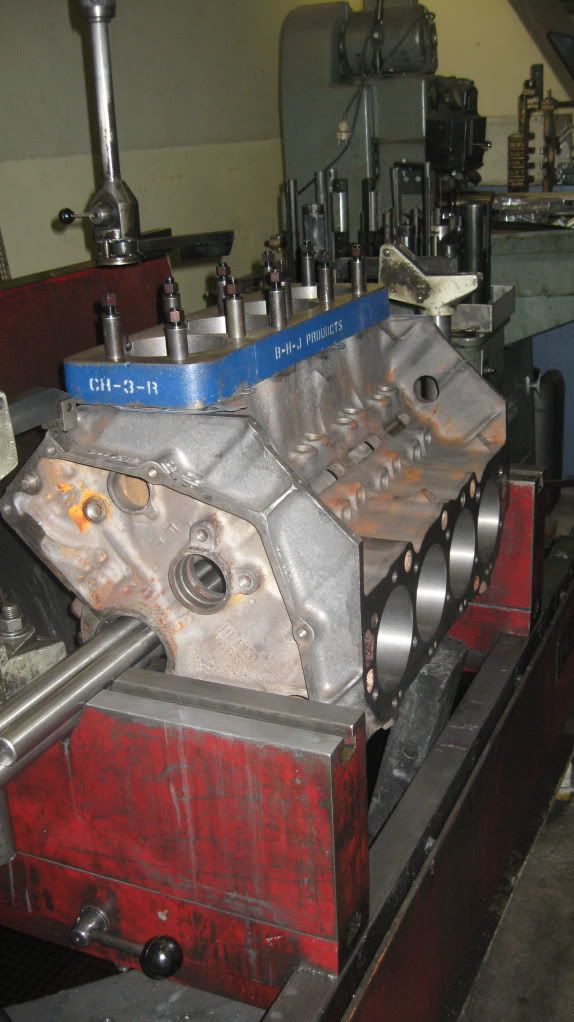

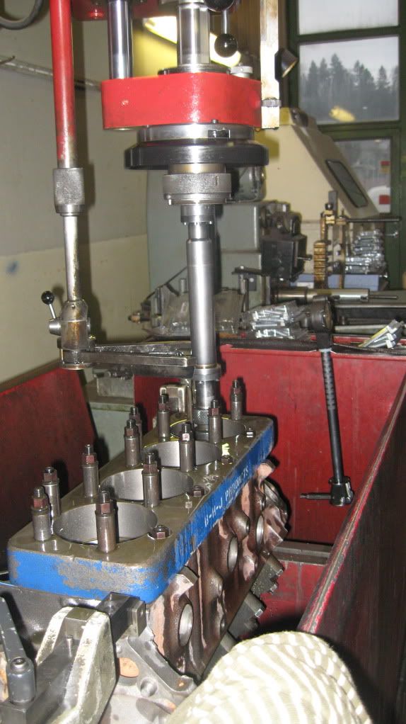

Etter at alt av gjenger var byttet ble blokka stresshonet.
For de som ikke vet hva stresshoning er, så er det honing som blir utført med en plate påmontert blokka. Denne simulerer stresset som oppstår ved at topplokksboltene blir trukket til med korrekt moment.(sylinderne blir bulkete) når man drar til toppen.
NB! det blir brukt toppakning mellom platen og blokka.
Klaring 0.0050"

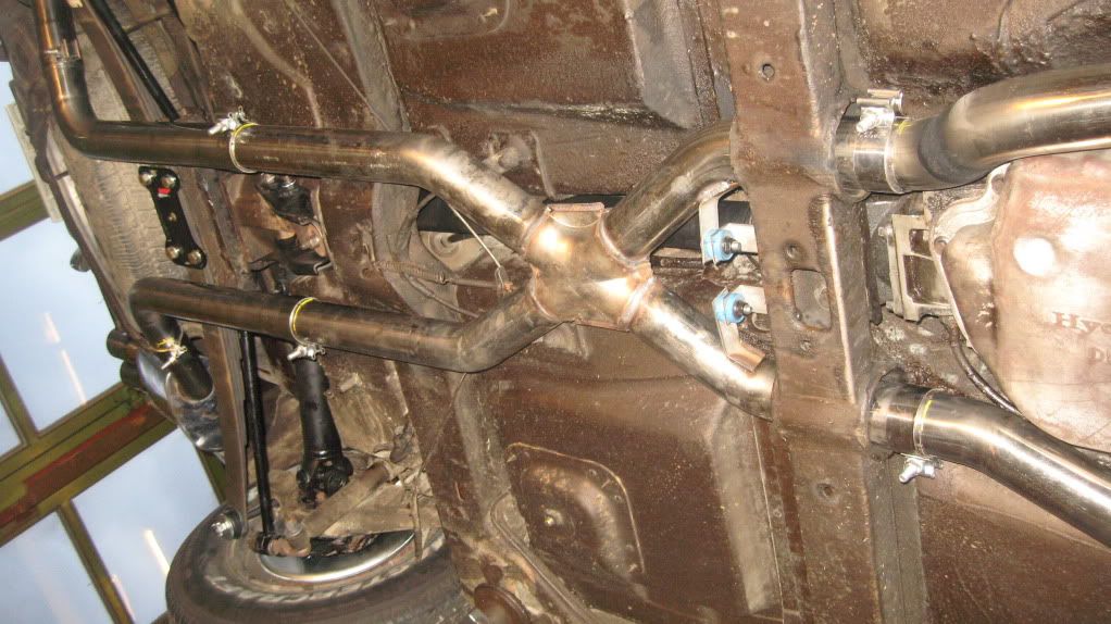

Hva er den store fordelen med krysset på eksosanlegget? Da tenker jeg ikke på motoren i bilen din men på en 327 365 hk high performance motor på en C2

TheSaint skrev:Hva er den store fordelen med krysset på eksosanlegget? Da tenker jeg ikke på motoren i bilen din men på en 327 365 hk high performance motor på en C2
Jeg tror du vil se en økning av moment/hp på grund av "scavenge" effekten et slikt kryss gir.
svært forenklet så skaper hastigheten på eksosen fra den ene siden av X'en et undertrykk og suger fra den andre siden vice versa.
X pipen er en videreutvikling av H pipen som iallefall ble brukt på 60 tallet.
Et slikt annlegg vil normalt også gi mindre lyd/støy pga lydbølgekanselasjon. Isteden for 2 firesylindede motorer i hvert sitt rør, vil du høre alle 8 i begge rørene. Musikk i mine ører!
Bilen dette annlegget er montert på, er en 1972 med 454 og TH400 automat. På en 69 Camaro med 489 målte vi en økning på 60 drivhjulshester. Byttet da fra et 2,5" flowmaster til et 3" annlegg med X og rett igjennom potter. Lyden ble også dempet/behageligere.
Skal man være 100% sikker på effekten av et slikt annlegg må det kjøres før og etter på rulle.
Som jeg nevnte tidligere var dette eksosannlegget en avsporing, men man kan jo starte en ny tråd med dette som tema. :)

Legg inn av TheSaint » man des 12, 2011 19:34
Vel det høres ut som om det er verdt å sette på x pipe på mitt 2,5" eksosanlegg

Bruker du spacere på på hjulene? Siden du har så lange bolter
Bra observert! Nei jeg bruker ikke spacer. Felgene er bestilt på mål, og er ganske tykke i senter. Boltene stammer fra den gangen jeg brukte 10" x 18" BMW 5 serie bakfelger m/spacer. Unge Floor har disse nå!
Vil tro det var en del jobb med å tilpasse måle opp festene og lage festene til caliperne foran ja. Ser sabla bra ut
Hvor grove bolter bruker du på caliperne?
Ja det var mye jobb både foran og bak. Boltene er 7/16UNF. og de er forresten til salgs.
