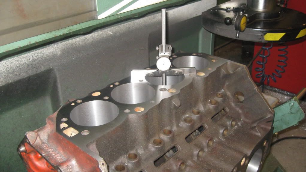

Her er blokka klokket opp og klar for boring.

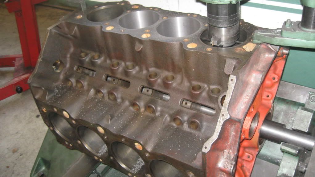

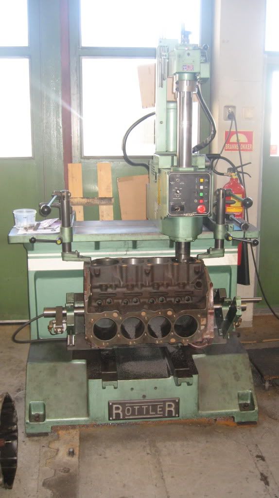

Borhodet flyter på luft og blir sentrert ved hjelp av pinner
Planfresing/utmåling av blokkhøyde.

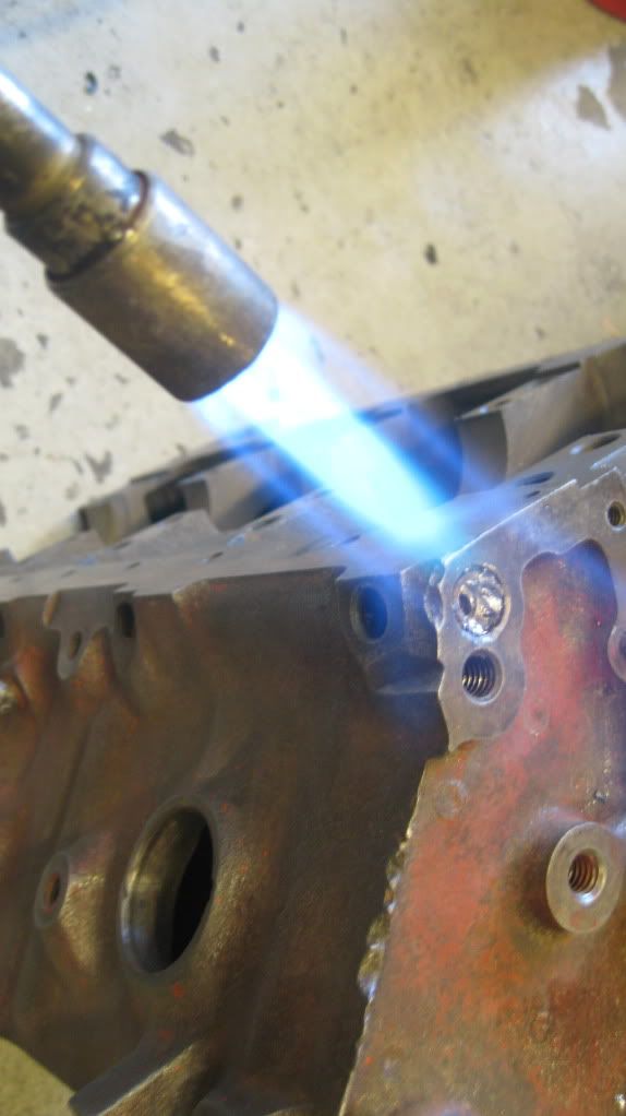

En del gjenstridige oljegalleriplugger måtte varmes/bores og freses ut før blokka gikk i syrebad.
