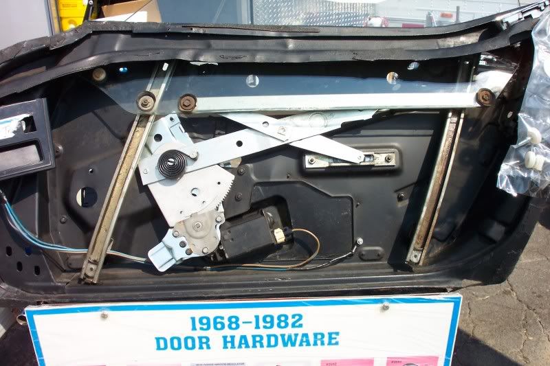

For bare å rekapitulere litt om jobben med å reparere vindusheisene på min C3.
Litt forståelse av virkemåten er viktig før du starter på jobben. Her har jeg «stjålet» et informativt bilde fra nettet.
Jeg så for flere år siden at vindusheisene på begge sider var ikke slik de skulle være. De hang og vinduene hadde en lei tendens til å komme opp skakt og upresist. Jeg kjøpte nye vindusheiser og et sett glideruller. Delene ble lagt på "kjekt å ha hylla" sammen med en masse andre C3-deler. Jeg ser nå at jeg må kjøpe 1 sett ruller til for å «fikse» høyre vindu også.
Mitt venstre vindu satt seg helt fast og jeg måtte bruke mye tid for å få «innmaten» ut på en sikker måte. Jeg måtte ta ut motoren først, noe som kan være ganske risikabelt. Det er stor kraft i fjøra som sitter i løftemekanismen og her skal du være forsiktig! Det gikk greit for meg fordi jeg var oppmerksom på problemet.
Jeg skal ikke gå inn på alle detaljene om demontering/innmontering av vindusheisen fordi informasjon om dette finnes det godt om på nettet. Her er et eksempel:
