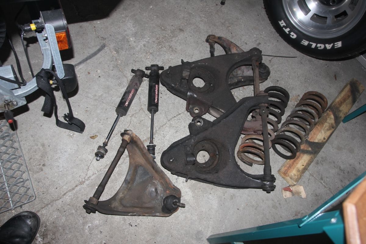

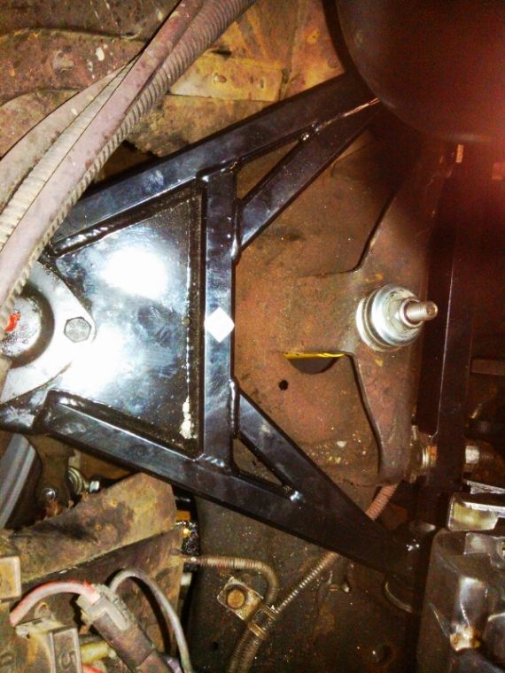

Det har blitt litt tid i garasjen denne påsken, men hagearbeid har fått prioritet. Det gjenstår litt montering før bilen er på hjulene igjen og kan flyttes. Haugen med deler, som ikke skal på bilen igjen, blir bare større og større etter årene som går :D . Det viste seg at verken toppkuler, bunnkuler og A-armforinger noen gang har blitt byttet ut. De gamle originale naglene var fortsatt på plass. Det var ikke mye slitasje etter 37 år, så det er store muligheter at Vetten gått det som det står på milestelleren. Men i alle fall var jeg svært overrasket over A-armenes brukbare tilstand, selv gummien på foringene hadde sett sine bedre tider.

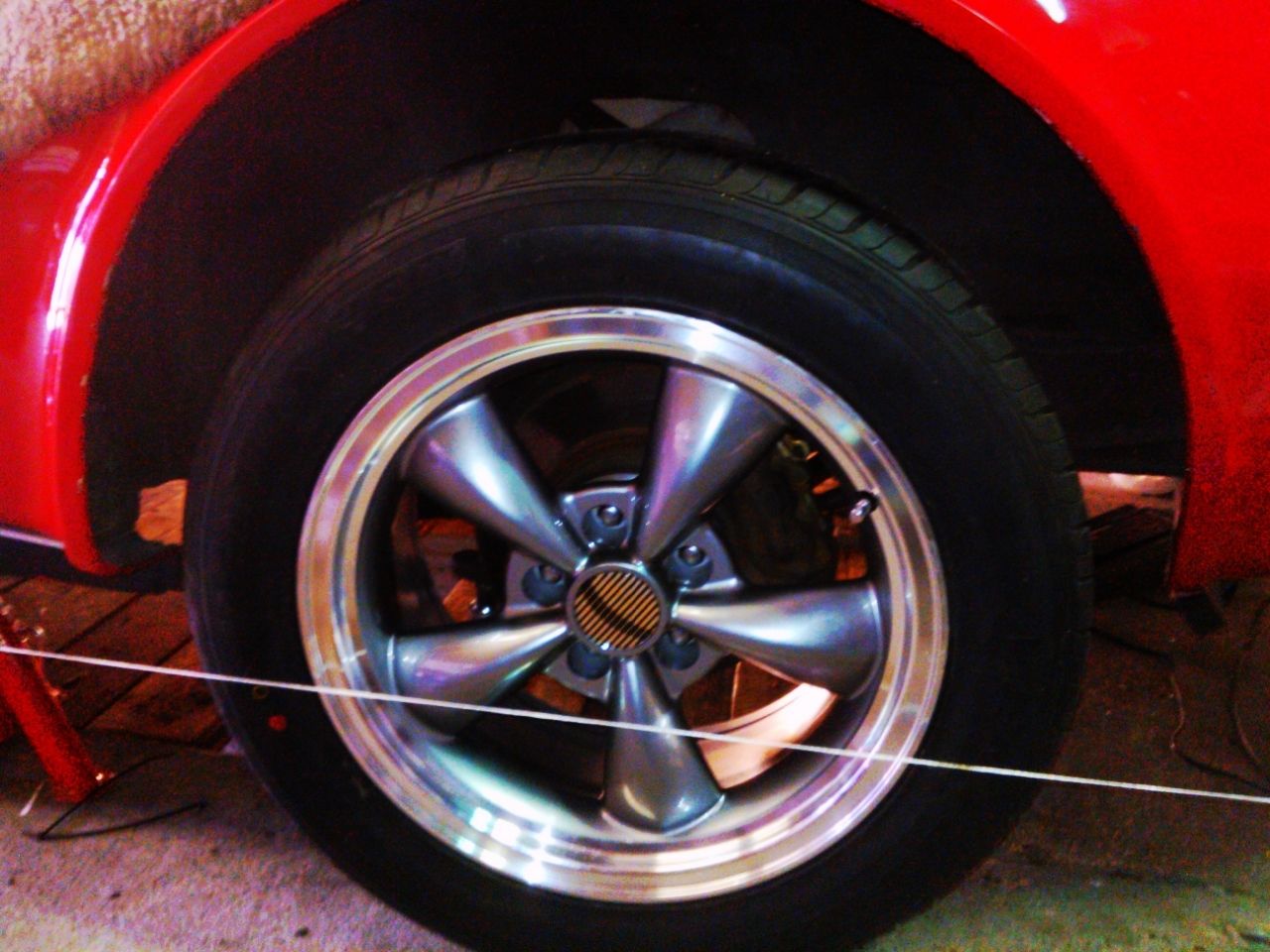

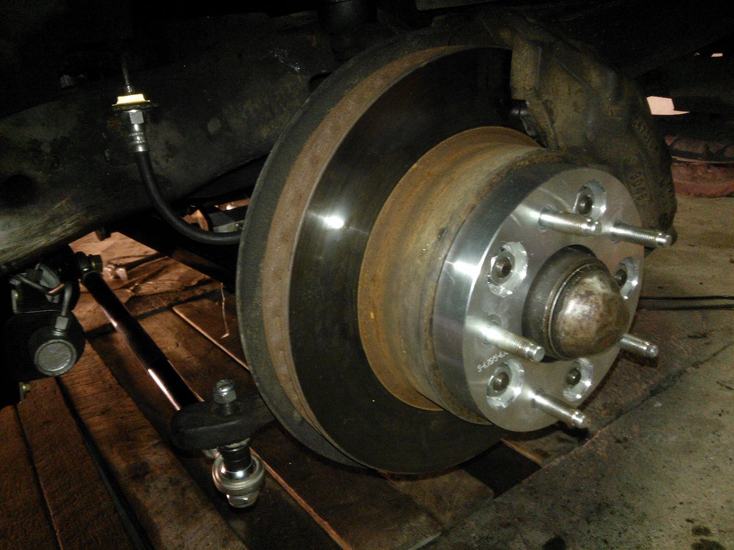

Jeg kjørte på "EU-kontroll-hjul" (std alu med 255/60x15) i fjor og tenkte jeg at nå skulle montere på 17tommerene igjen. Felgene er laget i Kina, som felger flest nå for tiden. Selv om dette er ekte kina-vare er de av høy kvalitet …. dekkene er selvsagt fra Korea…. :lol: Felgene er 8 tommer og dekkene er 235/55x17. Jeg hadde tro på at nye moderne dekk med litt smalere dimensjon kunne redusere stikkinga litt. Det stemte for min C3, selv med gammel forstilling ble den svært mye bedre. Jeg hadde gamle dekke framme, men skal prøve de nye framme dersom jeg får tid for å kunne sammenlikne.

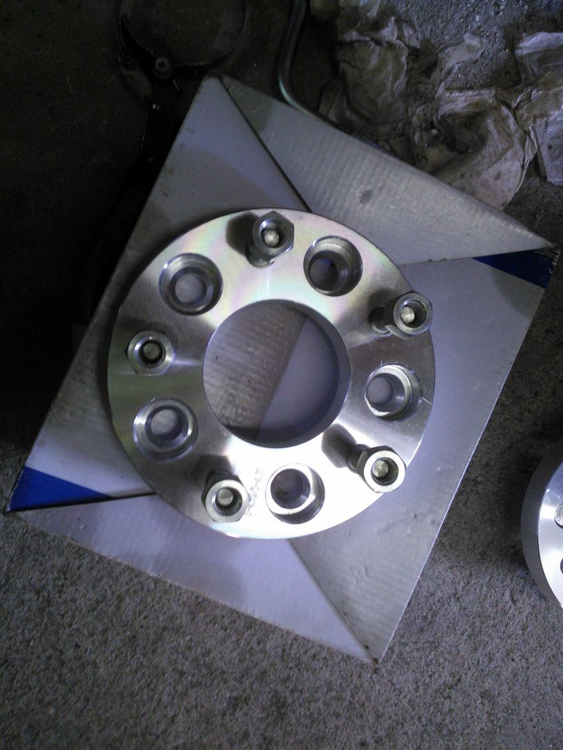

Jeg bommet litt med felgdimensjonen. De hadde 4.5 tommers Back Spacing (BS) og det tilsvarer ET0, mens originalfelgene for C3 har 4 tommers BS og E-13. Hjulene bygget en ½ tomme inn i hjulbrønnene og skapte litt problemer med den gamle stålfjøra bak. Jeg tok vinkelsliperen og kappet av litt på enden av fjøra og da subbet den ikke mer. Utseende på hjulene var helt greit, men de kunne med hell vært en ½ tomme lenger ut. I og med jeg gikk 235-dekk vil de stikke bare 3 mm lengre ut enn 255 dersom jeg monterte en 1 tommers hjuladapter. Dette er ikke en vanlig speiser, som etter Kjøretøysforskriften er ulovlig. Disse adapterne skrus på og har egne hjulbolter. Skulle EU-kontrollen ikke godkjenne disse, kan jeg lett bytte til originalhjulene igjen.

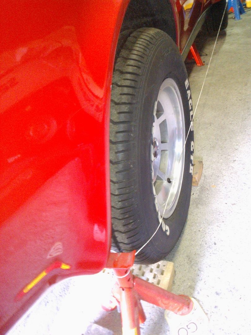

Da var alle delene i forstillingen er på plass og tid for grovjustering av hjulgeometrien før 4hjulskontrollen. Man trenger ganske enkle midler for å få akseptable resultater og jeg skal vise hva jeg gjør for å få C3’en kjørbar. Støttebukker, nylonline og water er alt du trenger for stille spissing og kamber.
Sett bilen på støttebukker foran slik at begge forhjulene kommer akkurat klar av garasjegulvet. Sett rattet i midtstilling. Kontroller at dette er i samsvar med midtstillingen for snekke/tannstang.
Re: Mitt langdryge motorprosjekt
Legg inn av arneoe » lør mai 02, 2015 11:38

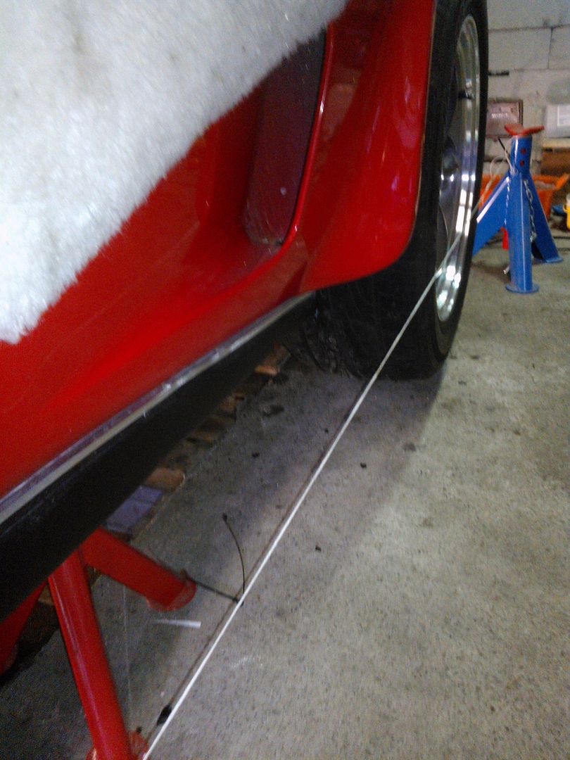

Begge bakhjulene brukes som ankerpunkt.

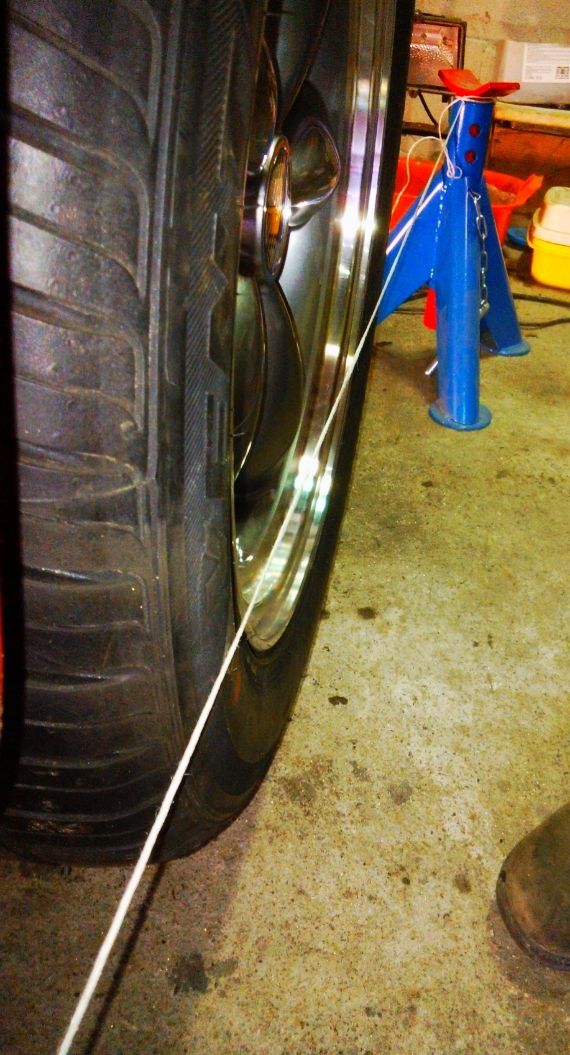

Trekk begge nylonlinene med feste i støttebukker framfor forhjulene slik at hver line lett kommer i kontakt med dekksiden.
Ikke berør rattet under innstillingen. Juster hvert styrestag(hvert hjul) for seg.
Når lina berører begge dekksidene er spissingen 0mm, det er omtrent hva spissingen skal være for en C3.
0,5 - 1,5mm spissing (tå-inn) per hjul kan ofte hjelpe dersom bilen virker "nervøs" ved 0mm. Mål tå inn, avstand mellom den fremre dekksiden lina med en vanlig tommestokk.

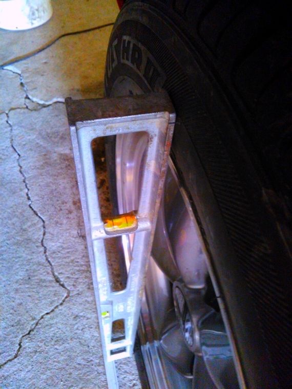

Wateret justert jeg til 1/3-«bobble» med et ekstra shim i framkant av den øvre bærearmen. Dette ga en rimelig/synbar negativ kamber uten å vite nøyaktig hvor mange grader…. Det er innebygget ca 5 grader framspring i de øvre bærearmene og jeg så ingen grunn til gjøre noe ekstra med det. Bilen er nå klar for prøvekjøring/testing. Det er spennende å se hvor godt jeg treffer … la oss håpe på det beste.
