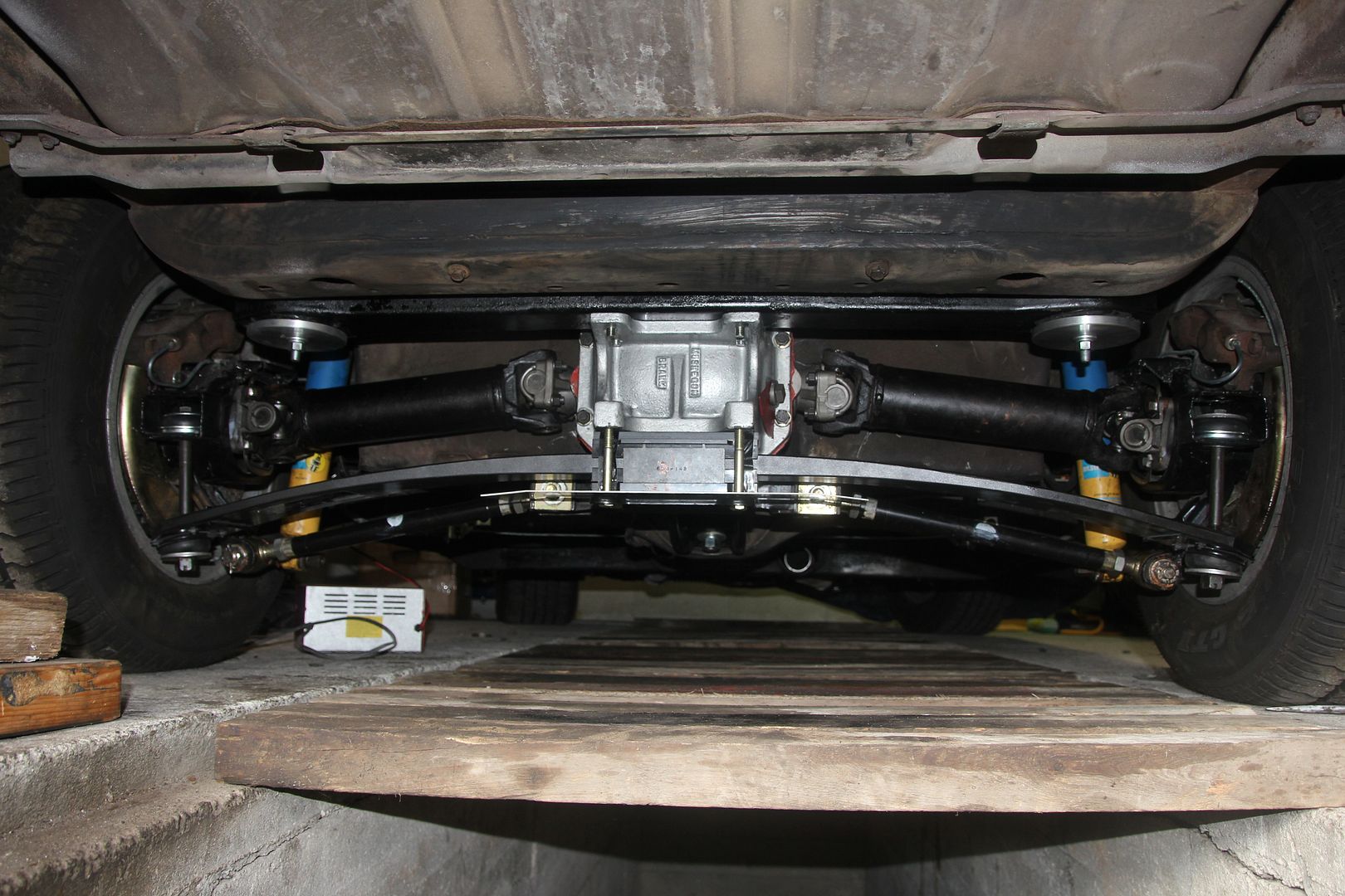

22) C2/C3 - Kjøreegenskaper – bakstilling#3
Som tidligere nevnt er det vanskelig å gjøre de store endringene i bakstillingen bortsett fra nye foringer, støtdempere, kryss, yoker og 4hjulskontroll.
Selv har jeg kostet mye på bakstillingen, men beholdt det opprinnelige C2/C3 konseptet:
- Nye T/A’er med gummiforinger
- Ny 3.55 diff med Muskegon Brake HD baklokk
- TRW 340lbs glassfiberfjør med 7.25 tommer bolter. Prøvde med 10 tommer, men de var i lengste laget for mitt bruk. Har nå fått et sett med 8 tommer bolter som jeg skal prøve i sommer.
- Bilstein Sport støtdempere
- Forsterket kamberstag med poly foringer
- Nye gummiputer alu-forsterkningsplater i travers

Ser fin ut bakstilingen nå Arne
Rune G

Runex skrev:Ser fin ut bakstilingen nå Arne
Takk skal du ha Rune. Jeg er ganske fornøyd selv så langt og ser fram til "finpussen" med litt småjusteringer og hvor hjulvikler skal verifiseres og prøves ut. Synes selv at bakopphenget ser bra ut, men nå er reservehjul og Magnaflow-pottene på plass og de dekker det fine "utsynet".
Er ofte i garasjen nå, men jeg stresser ikke ... LOL .... Skal vel publisere litt mer om forstillingen jeg jobber med akkurat nå. Det er vel ikke lenge til før du får skilter på C5'en din?
