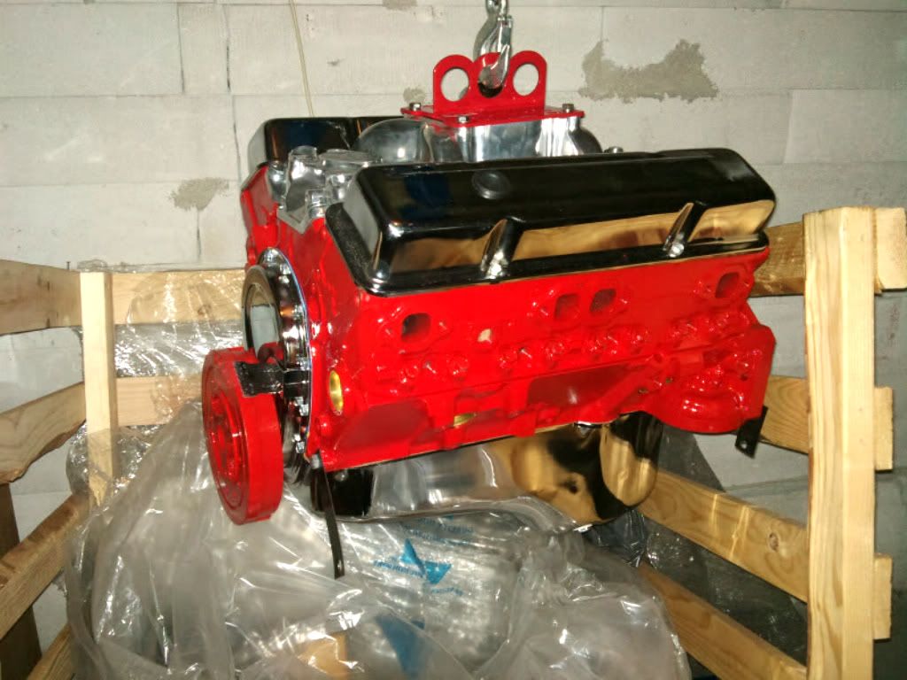

Mens CCN samlet seg til det årlige landstreffet, ble noen av oss hjemme og tilbringer tiden i garasjen i stedet. I stedet for sosialt samvære, glo på biler vi har sett mange ganger før, prisutdelinger for alt mulig og bilvask med ditto polering ..... fant jeg stillheten og gleden i å kunne tilbringe "himmelfarten" og pinsehelgen i egen garasje. Ikke det at jeg er en enstøing og en sær kar, men simpelt hen at "kjekt_å_ha_hylla" har blitt for full og jeg har mistet oversikten. Det hadde stått en ny motor fin og rød i tre år nå, som jeg ikke hadde funnet noen anvendelse for. Vel nå er tiden inne til å gjøre noe med akkurat dette. Her er objektet:

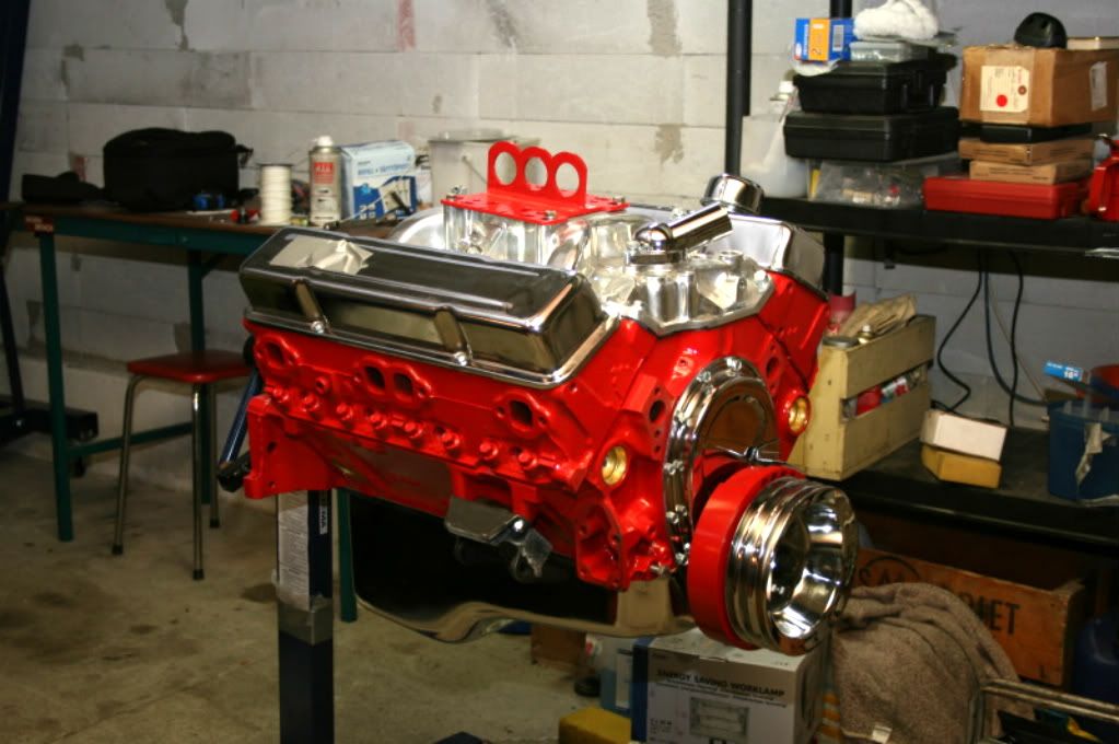

Ja, hva gjør man med slike fine røde motorer? Jo, man skrur dem fra hverandre for å se hva man har kjøpt! :lol: :lol: ..... Jeg skal ta noen bilder av mitt motorprosjekt og krydre det litt med kommentarer.
Legg merke til avtageren jeg bruker på vibrasjonsdemperhjulet. Det er viktig å bruke en slik fordi den kan lett ødelegges og den sitter ofte hardt.

Motoren har stått urørt i garasjen (kald) i ca. 3 år nå, så jeg var litt spendt på hvordan dette hadde påvirket den. Positivt overrasket ble jeg da åpnet motoren og fant at monteringsfett og olje var på plass i godt monn. Sylinderveggene var blanke og fine og det var ikke tegn til rustdannelse noen steder innvendig i motoren. Etter en rask sjekk av tiltrekningsmomenter på råder og veivlager kunne jeg konkludere med at motoren kunne med stort hell kunne fylles med olje, primes og startes opp uten komplikasjoner. Det er vel stort sett ikke nødvendig å åpne opp en ny crate-motor, men det er jo greit å se at alt er ok.
Legg merke til oljesilen, den er sveiset (nestet) fast på pumpa. Slik skal den være.

Toppene er av og det er tid for å måle hvordan stemplene sitter i blokka. I følge leverandør skulle blokka være "decked to zero", det vil si at stempeltoppene ligger flush med toppen av blokka ved TDC (Top Dead Center). I standard utførelse skal en GM#3970010-blokk, som min, påstås det at den har en "deck height" på rundt .025". Det er enkelt å se om blokken er "decked" fordi motorkoden, som vanligvis er slått inn i framkant av blokka ved høyre topplokk, er slip bort.
Jeg ble overrasket da jeg målte .024" :roll: .... samtidig som at stemplene var merket .040" i stedet for .030" som ble oppgitt på forespørsel før jeg kjøpte motoren. Det er ikke alltid kartet stemmer med terrenget. :lol: :lol: .... Da er motoren min en 385cui .... ikke 383 som jeg først trodde. Som dere skjønner er best å sjekke selv :D ....
