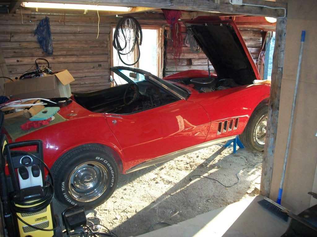

Hei.

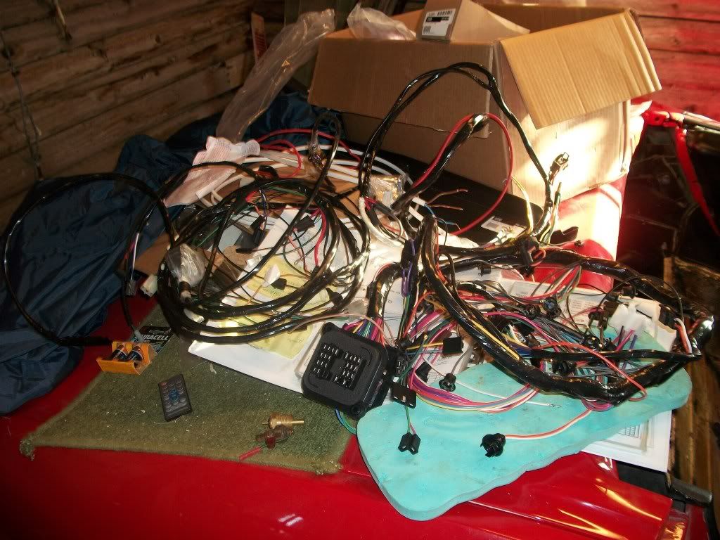

Skal skifte alt elektrisk og interiør i min 68 cab.
Har noen spørsmål som jeg håper noen kan hjelpe meg med.

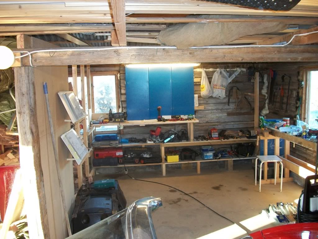

Her er noen bilder fra min noe spartanske garasje, men det duger.

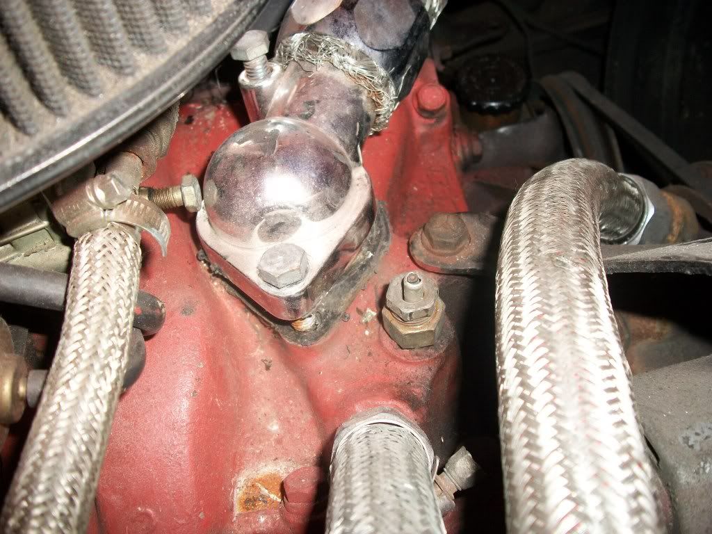

Hva er denne føleren til.?

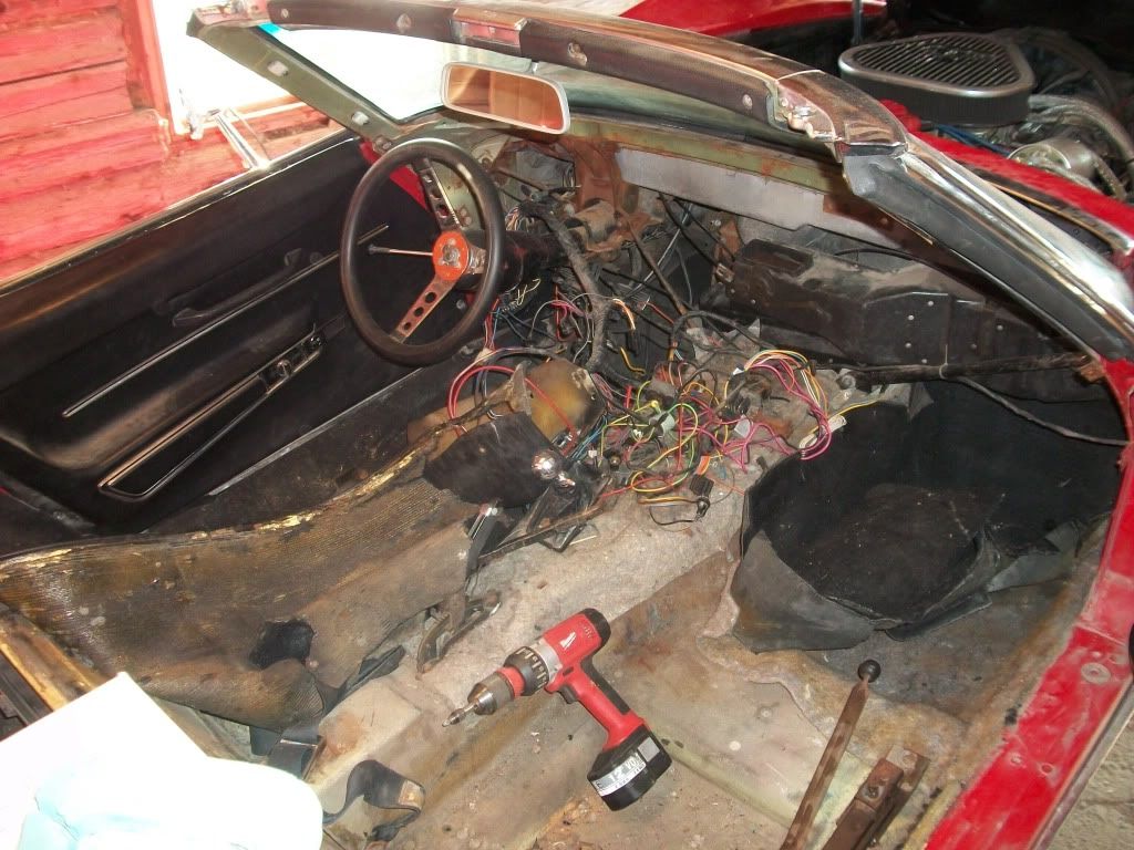

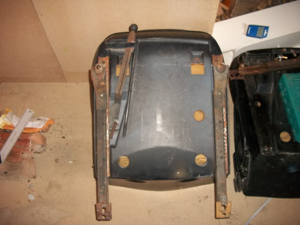

Avstanden mellom bolt hullene i understellet til stolene er lengre en de hullene som er i karoseriet.
Er dette en uorginal stol siden det ikke passer med hullene, og kan originalt understell skaffes, eller
kan jeg bore nye hull og gjenge opp for boltene.
Slik ser det ut pr. 15 mai 2011.
Er det noe man må være spesiell opmerksom på ved monterinng av nytt elektrisk anlegg i dash bordet?
Tenker da på om det er noe som må kobles før noe annet, eller om det er bare å kjøre på?

Hva er føleren på høyre side av slangen til?

1 Det er tempsensoren til tempmåleren. Til en mekanisk tempmåler ikke en elektrisk.

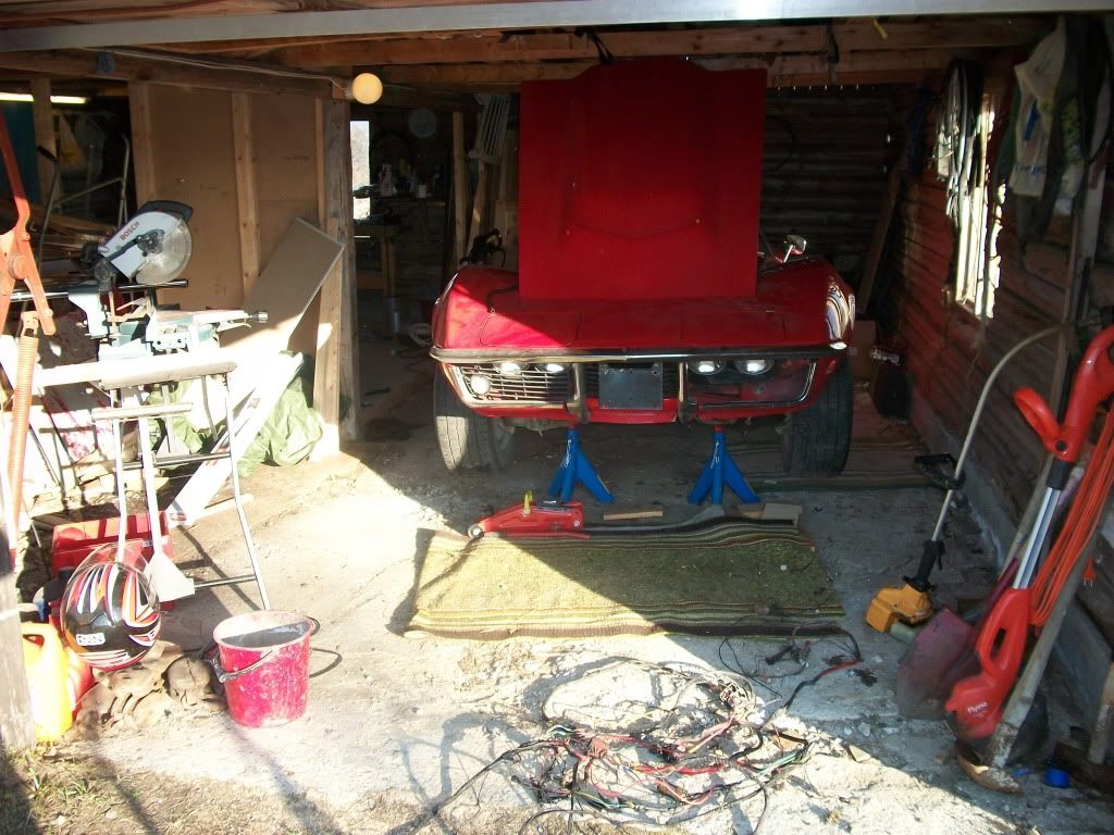

Nu blir det 14 dager med installering av nye kabler til lys fremme, og motorrom kabler.
Bilder kommer etterhvert, og sikkert flere spørsmål.

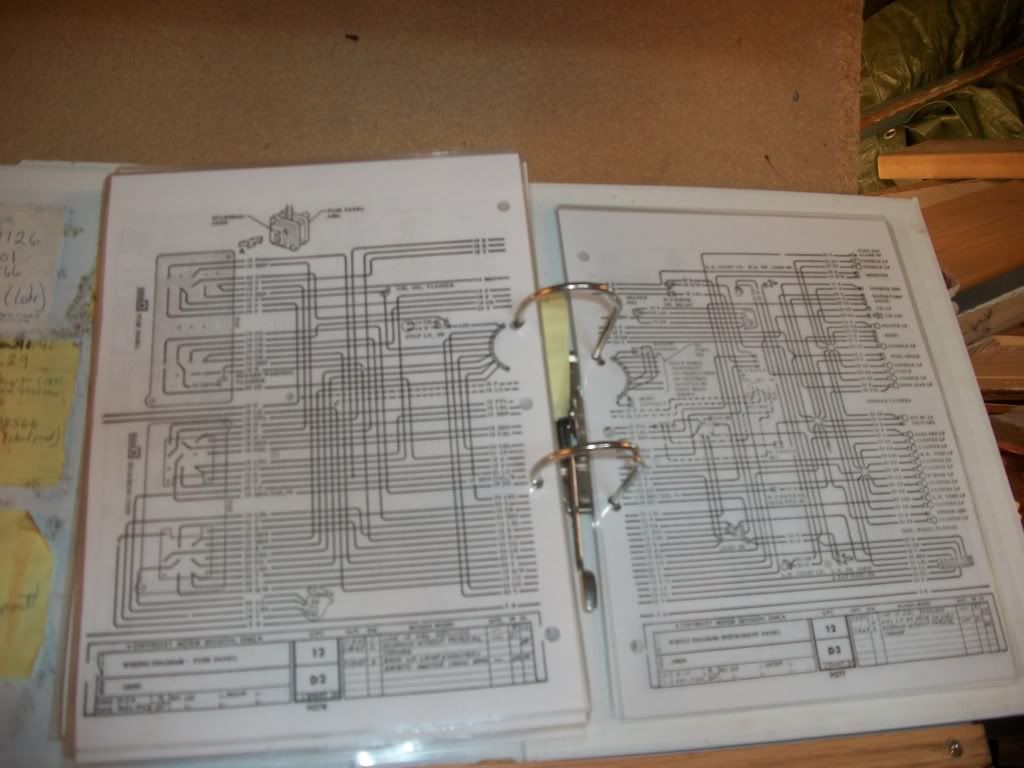

Legg inn av TheSaint » søn mai 29, 2011 16:25
Du kan kjøpe AIM database til Corvetten din og der står det ned til den minste detalj om el koblinger osv.
