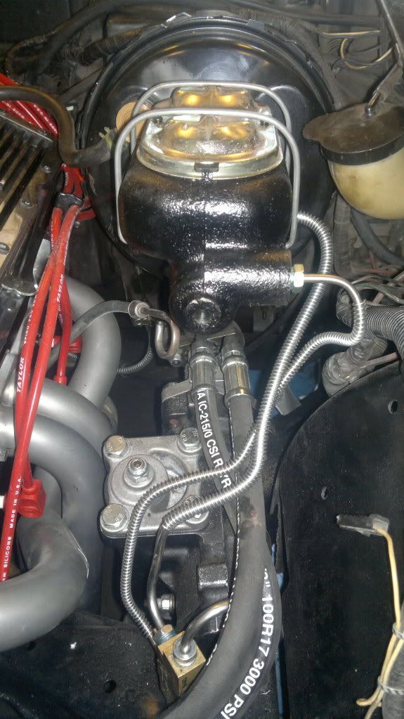

Bremsene er som beskrevet tidligere luftet og master pumpa er "bench bleedet".
MEN, pedalen går rett i bånn og det er knapt trykk på calipperne :twisted: :twisted: .
Vet ikke annen råd enn å demontere master sylinderen og begynne forfra, selv om jeg
synes det er merkelig ettersom det ikke er mulig å se spor av luft under lufting.
//Geir[/quote]
Kjenner igjen problemet..luftet som i tråden Klokka viser til..luftet gjennom 4 runder/4 dager..pedal relativt ok på kvelden...like dårlig pedal neste dag. Viste seg ..til slutt..at 3 av 4 calipre hadde lekasjer i stemplene/pakningene, var vel kun 1 caliper som en kunne "se" litt lekkasje på.. Så da ble det nye caliprer :D . I tillegg var bremsepumpe overhalt for noen år siden, men en pakning i stemplet var dårlig, antagelig noe dritt i bremsevesken, som hadde ødelagt..Og det var med på å ikke skape trykket i bremspumpen..

Takker, tror løsningen kan ligge der jeg ogs. Jeg fant en lignende artikkel igår og fikk en følelse av at det er
benkeluftinga av master pumpa som er problemet mitt.
Jeg har nye Wilwood calippere foran, calipperne bak har kun rullet en sesong
så jeg holder en knapp på at jeg ikke har fått hovedpumpa tom for luft.
Re: Vinterprosjektet 2011 - gir og hjuloppheng
Legg inn av CorvetteFeber » fre mai 18, 2012 09:18
Har luftet hovedpumpa 3 ganger, med 2 ulike metoder.
Første gang ved å blende uttakene til bremserørene, de to påfølgende ved å lage en
retursløyfe tilbake i reservoaret.
Pumpet lenge og tålmodig til jeg var sikker på at det ikke kom noe luft. Monterte på bilen
og luftet resten av systemet. Helt fritt for luft, men lite motstand på pedalen.
Pedalen lar seg lett tråkke i bånn. Tror kjøp av ny hovedpumpe er neste steg.Er redd det begynner
å spøke for å kjøre Corvette til landstreffet. Det er ikke bra :(
Jeg syntes pedalen var noe slapp i fjor, mulig at det var et forvarsel på at den var i ferd med å ta kvelden?
