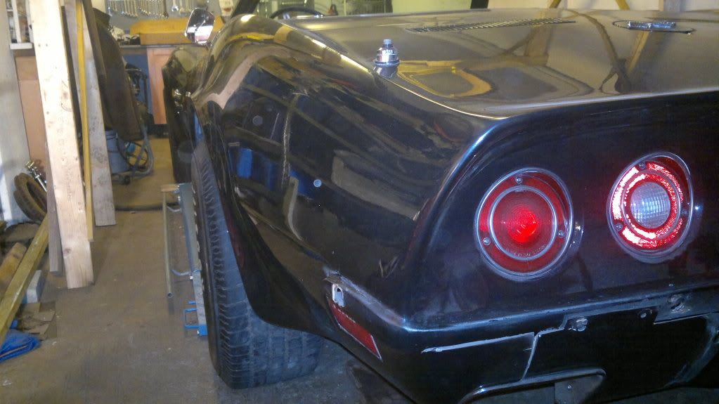

Legg inn av TheSaint » ons apr 11, 2012 16:11
Noe rust på dørene dine?
Re: Vinterprosjektet 2011 - gir og hjuloppheng
Legg inn av CorvetteFeber » ons apr 11, 2012 21:50
TheSaint skrev:Noe rust på dørene dine?
I bakkant er de relativt slitne ...
/Geir

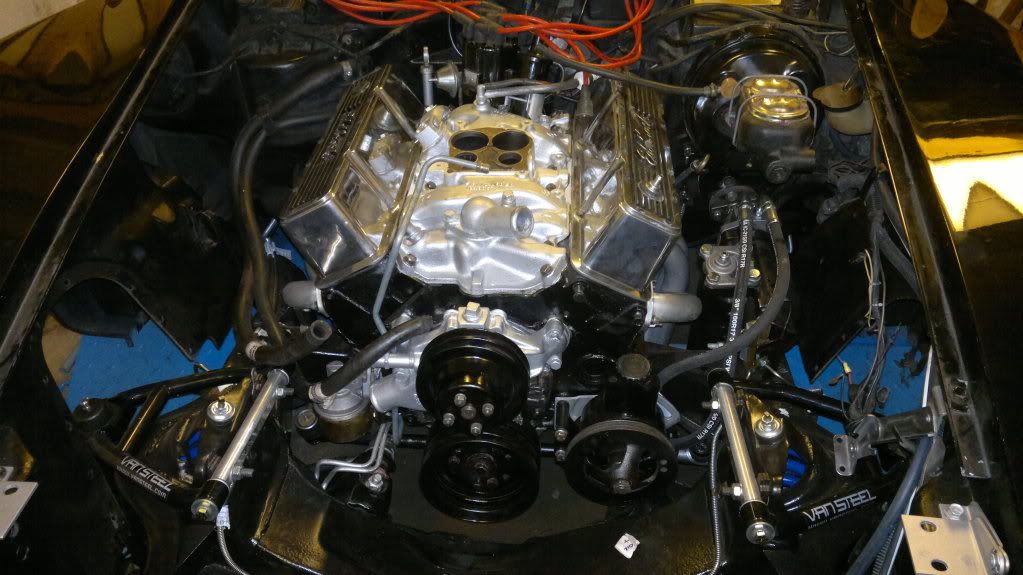

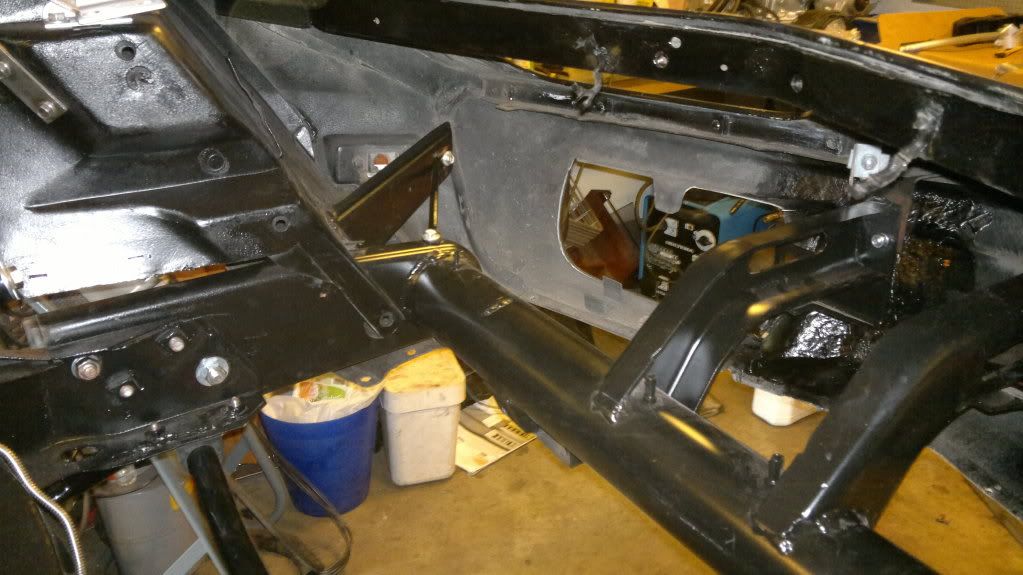

Legg inn av CorvetteFeber » søn apr 22, 2012 12:52

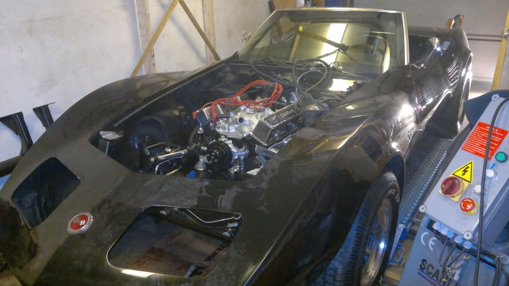

Omsider noen bilder, selv om fremdriften har vært laber den siste tiden.
Tid er en demokratisk ressurs som alle visstnok har fått tildelt like mye av.
Så da er det vel prioriteringene mine det er noe feil med om dagen :roll:
Ramme og karosseri henger sammen igjen, kabler og gir sjalter koblet og klart.
Mangler mye elektrisk + drivstoflinje og kjøling til gear før det er klart i motorrommet.

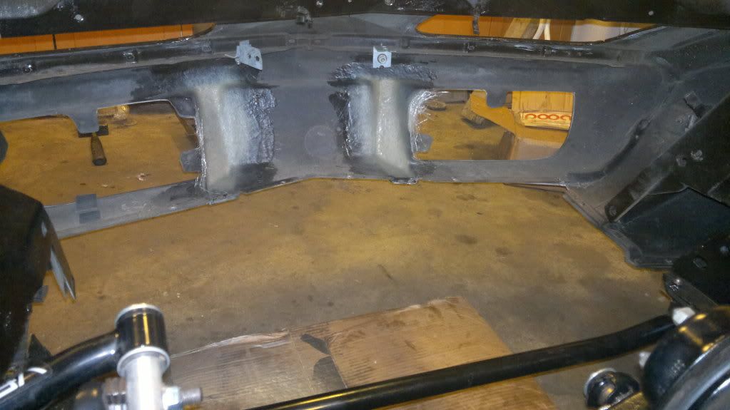

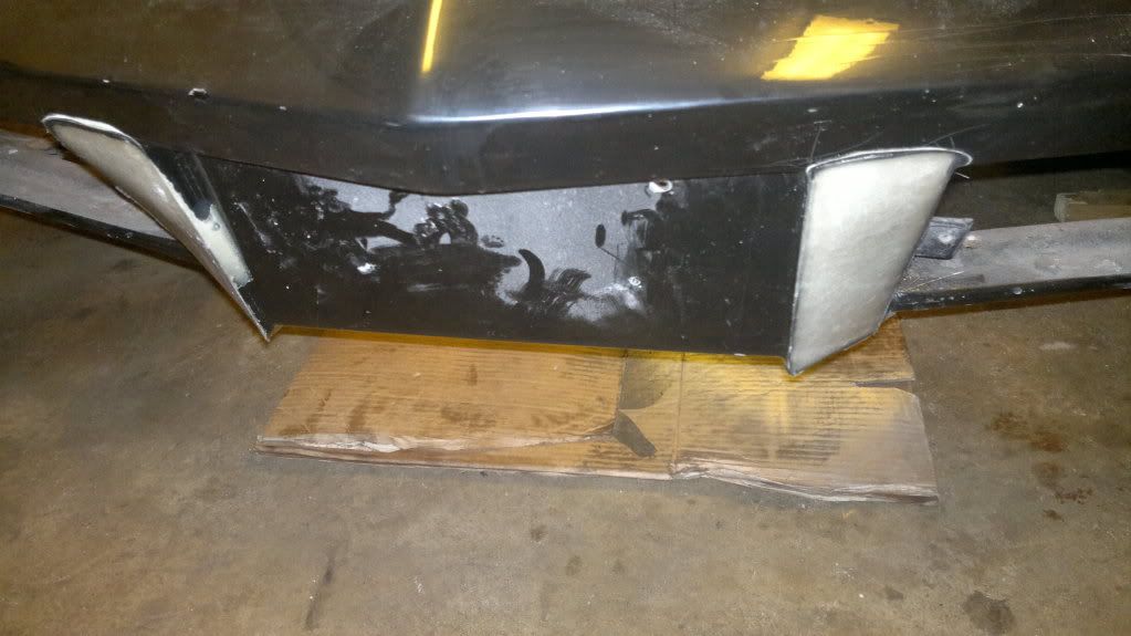

Fronten: horna er skjært bort og støpt igjen. Rammedelene begynner å komme
på plass med vakumtank, støttestag osv i fronten. Utvendig finish på støpejobben venter til jeg er ferdig
i motorrommet.
Interiøret har jeg ikke tenkt på ennå, men så raskt motoren er igang
blir det en sjau innvendig.

Det du har gjort på bildet under er jeg helt enig med deg i. Så veldig mye penere uten de :D

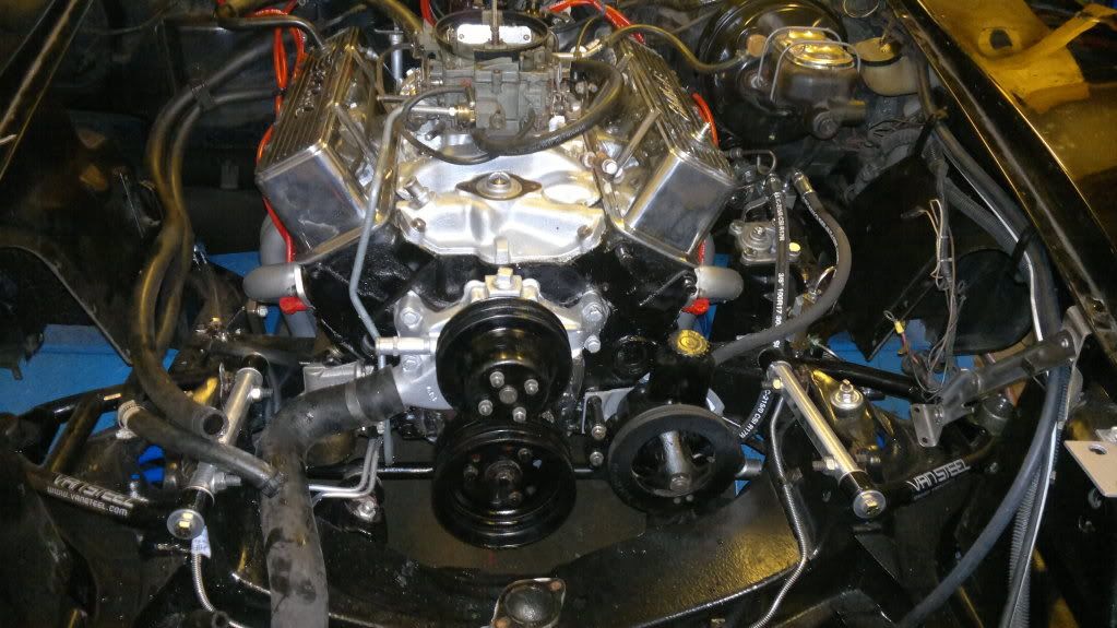

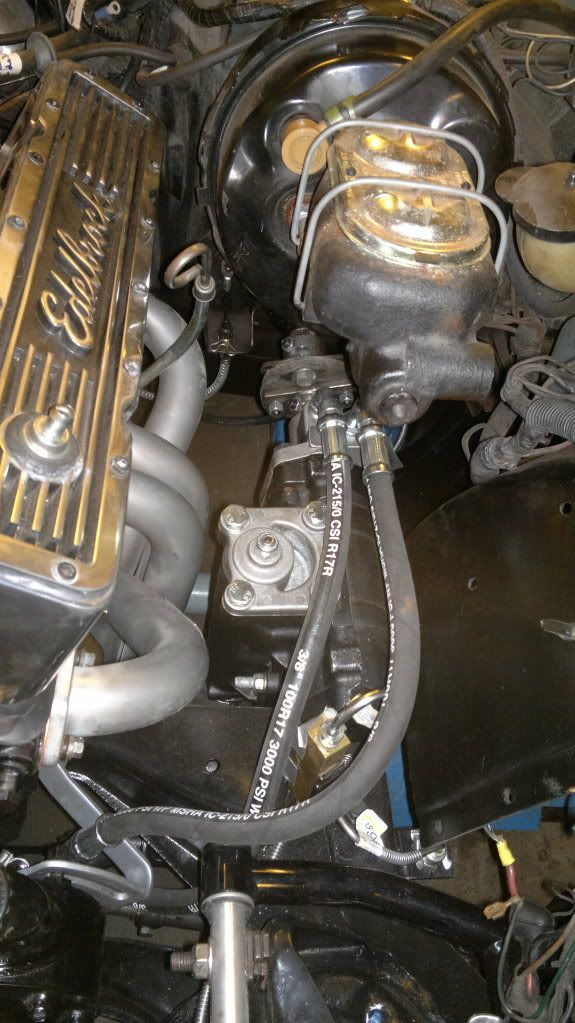

Sakte men sikkert litt fremdrift..men videre oppdatering på customisering av front kommer når motor rom er ferdig.

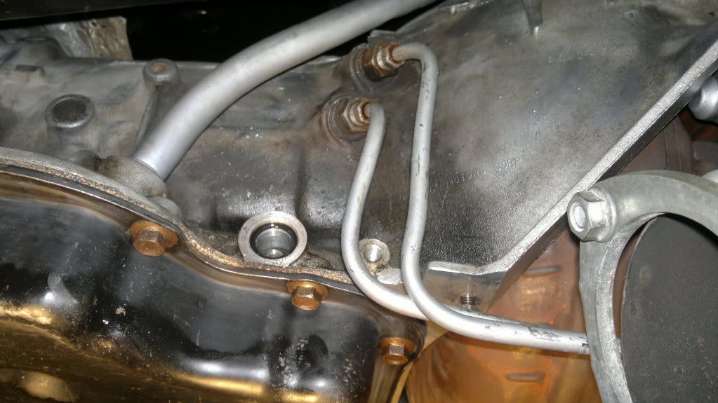

Koblet til hydraulikken til servostyring. Nå mangler det bare å fylle på servo olje.
Det meste av tiden har i det siste gått til "usynlig" og kjedelig
oppgaver.

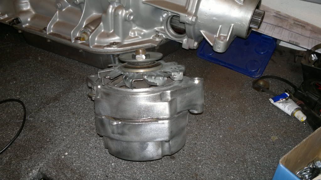

My av delene som monteres på har vært lagret i vinter. Desverre har ingen vasket
eller pusset for meg, så det er en kjedelig jobb som gjøres og som tar tid.

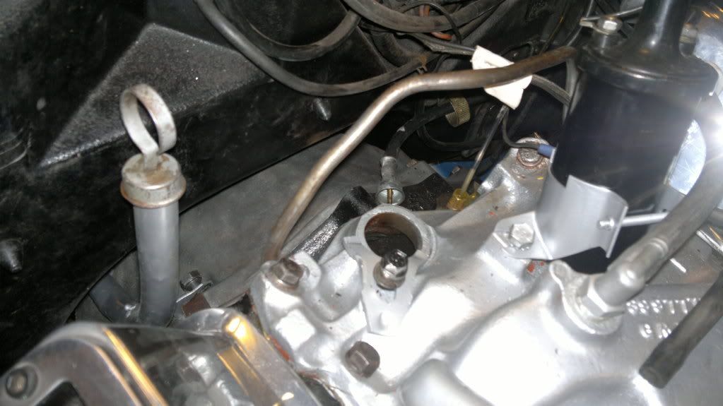

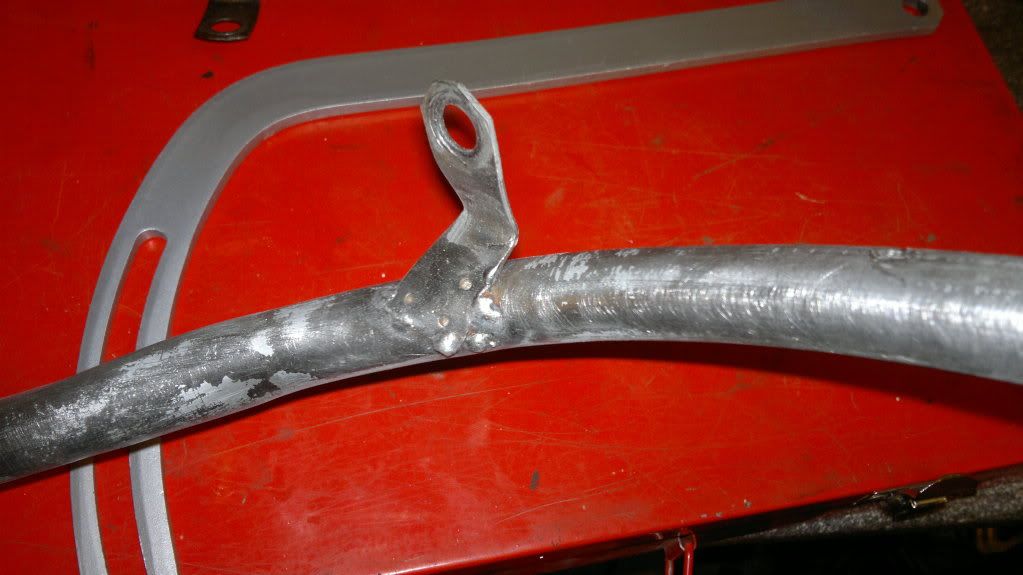

I tillegg måtte sveiseaparatet frem en tur for å sveise nytt feste på peilepinnerøret
for girkassa.
Også ble det litt nye deler også :-)

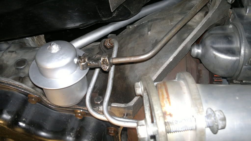

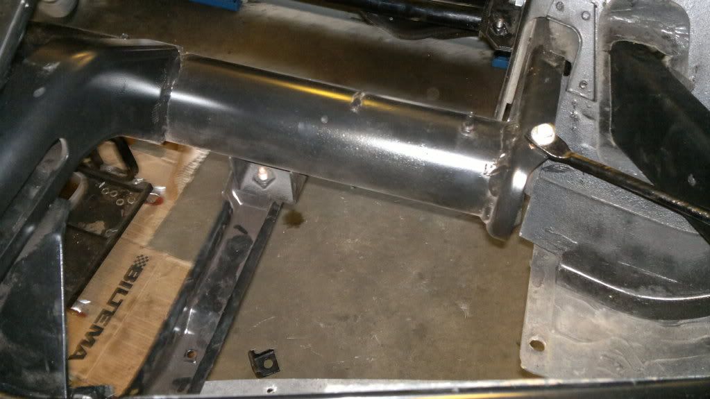

Legg inn av CorvetteFeber » tor apr 26, 2012 22:18
Ett skritt frem, to tilbake idag....
Monterte på peilerøret til girkassa og var fornøyd med passformen
og det nysveisede festet. Men...
Gleden ble kortvarig, og jeg måtte løsne braketten på motorbolten for å få på
plass vakum styringen.

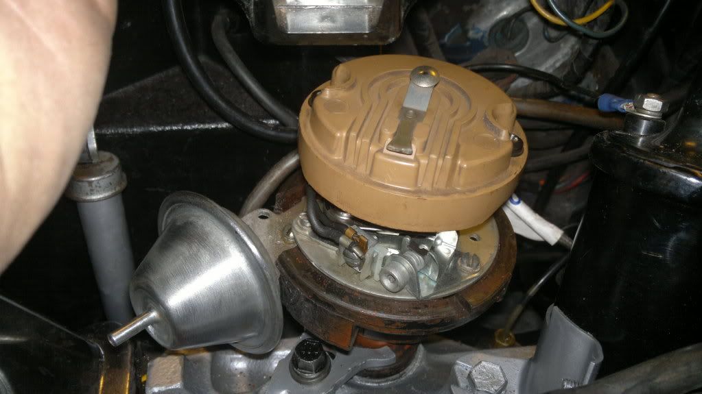

I tillegg måtte fordeleren av for å få lagt røret i riktig posisjon.

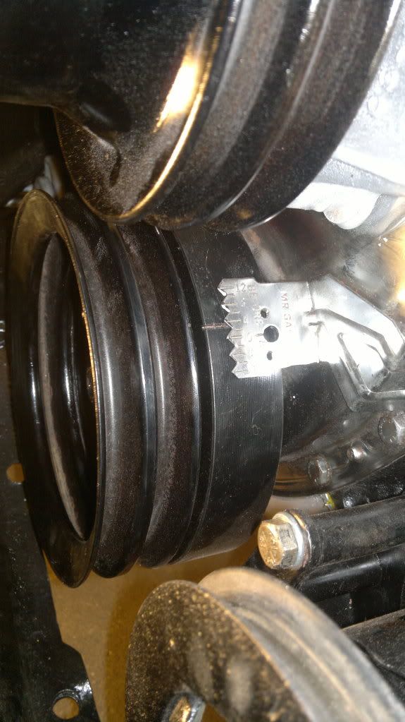

Var litt usikker på tenning og fordeler plassering etter at det meste har vært av
i vinter så valgte å ta en kontroll.
Tok av toppdeksel for sylinder 1 og dreide til ventilene var i tenningsposisjon og
tenningsmerket på veivdemper sto overrett på tenningsmerkene på kåpehuset.
Fordeleren greit på plass og rotor pekte riktig retning.

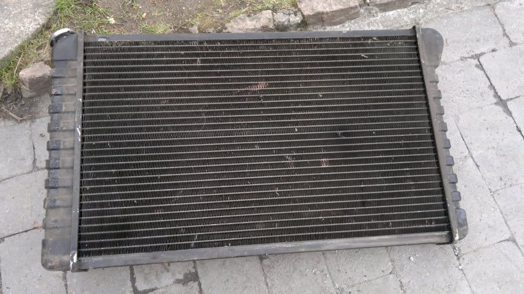

Flushet kjølesystemet for å få ut alt gammelt rask, og det tok laaaaang tid
før det kom rent vann gjennom.
Men nå er vi klar for ny og frisk kjølevæske hvertfall.

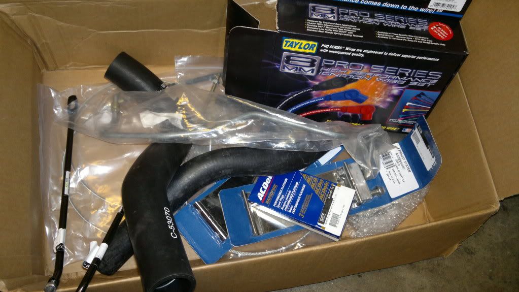

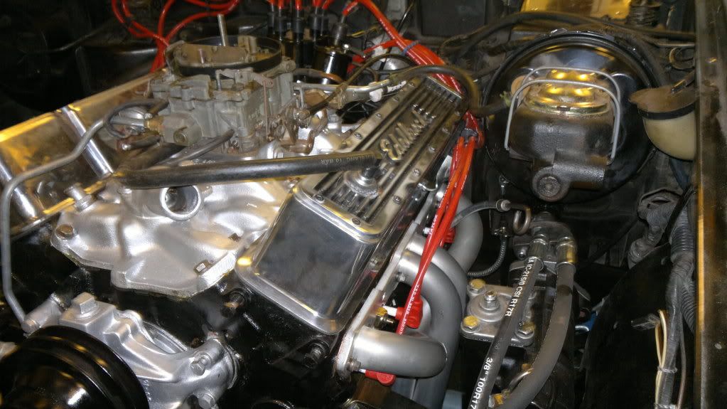

Legg inn av CorvetteFeber » lør apr 28, 2012 19:04
Nytt bensinrør, nye slanger, forgasser montert og nye
pluggledninger og ledninger på plass.
Fikk tilpasset brakett på toppdekselfestet så
nå er det sikret mot overoppheting av pluggledninger/hetter
rundt headers.
Flushing av varmeregister og radiator var en enkel jobb, flushing av
motor var derimot en mer tidkrevende affære.
Fjernet termostat og flushet hver side separat - totalt rundt 100 liter vann gjennom
systemet før det var reint.
Hadde planlagt å jobbe idag, men nok en gang ble det jobb som russebuss mekaniker - gjett
om jeg er glad når 17 Mai er unnagjort....
/Geir
