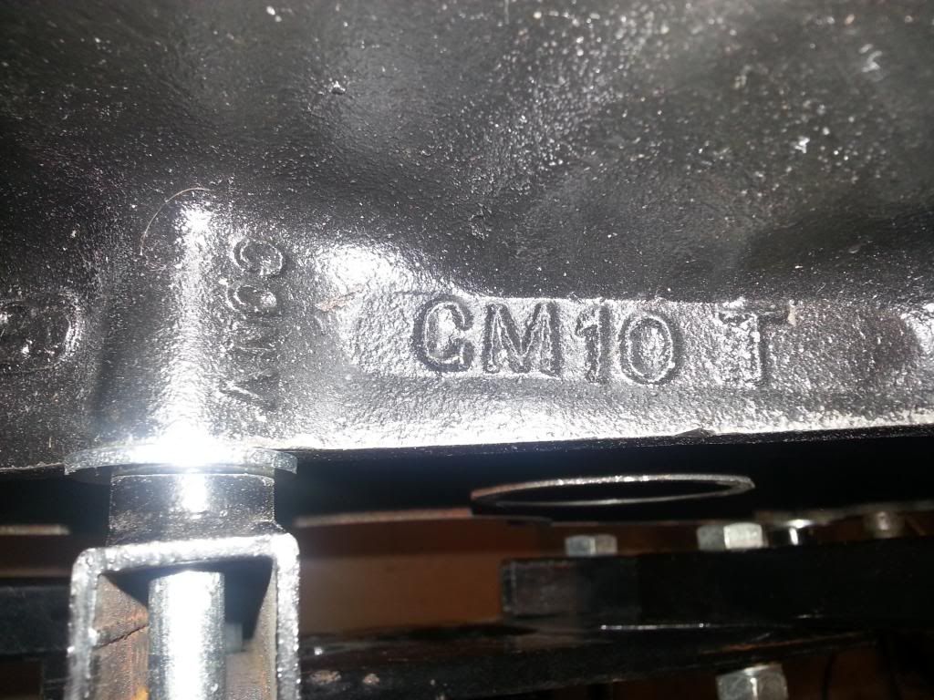

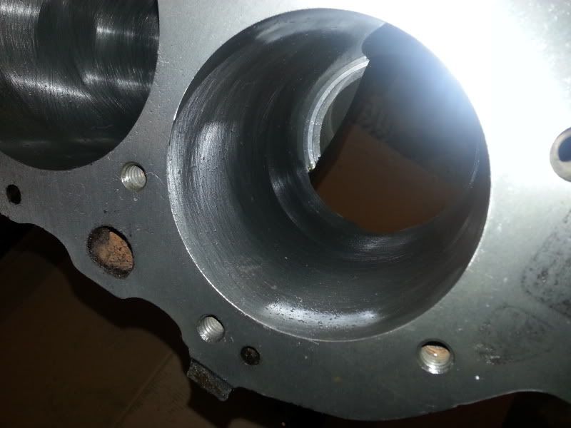

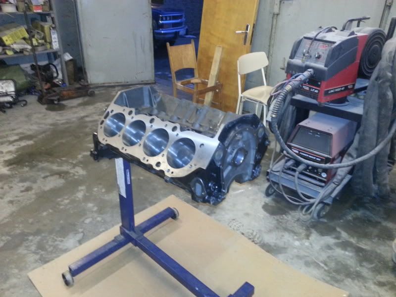

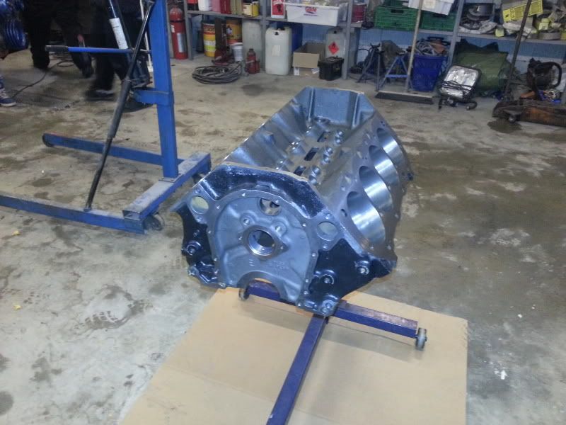

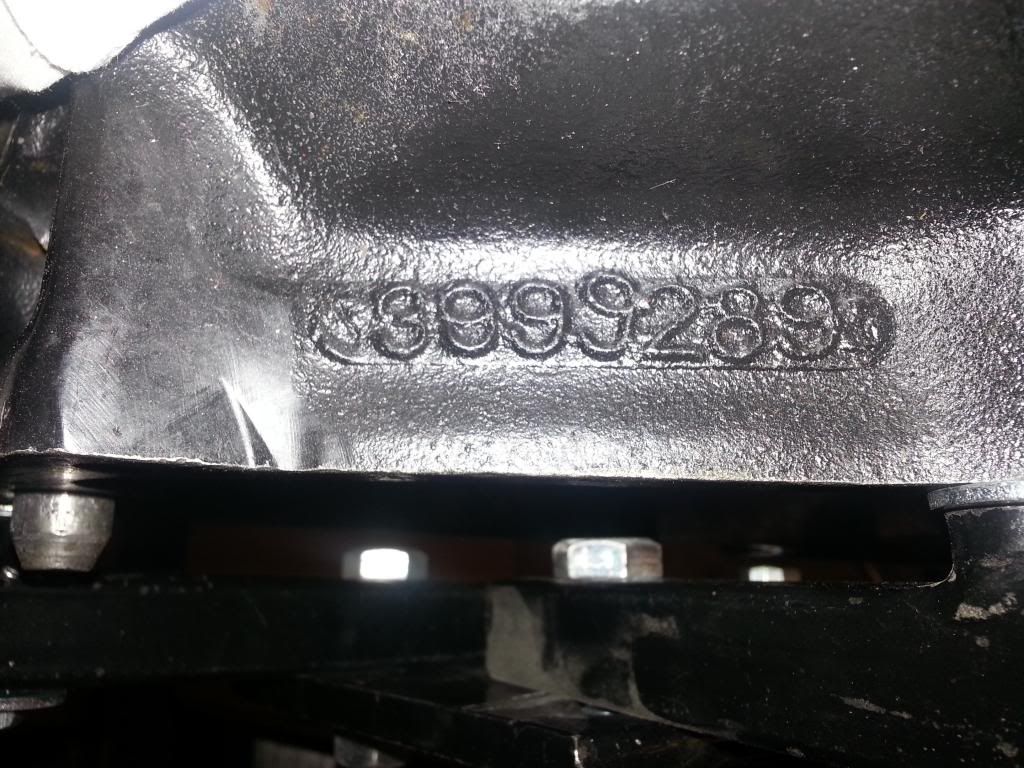

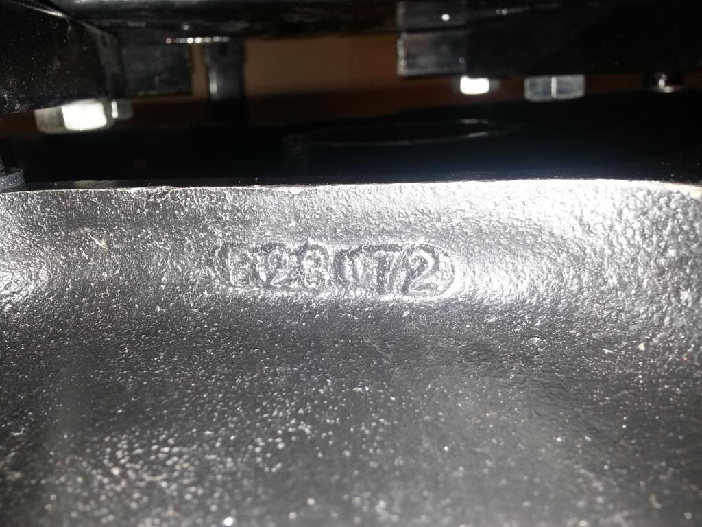

Da er nyblokka i motorbukken. Bare resten igjen.
Står et par nummer på blokken for dere guruer med peiling også
Står hi perf også på blokken. Hva menes med det? spesielle greier eller?

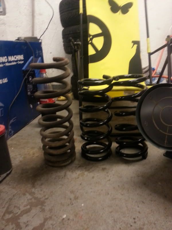

Hvor mye skal jeg kappe av fjera, og hvor skal jeg kappe? Oppe eller nede.
Dem svarte fjerene som skal kappes. Den gamle rustne sto på fra før.

Legg inn av HARRY » søn apr 21, 2013 20:38
Ut fra bildet bør du vel ikke kappe noe som helst ? ellers vil det bli alt for lavt vil eg tro. Monter og prøv før du gjør noe du angrer på :)
Selge de gamle fjærene ? Min er litt for lav ;)
Re: 74 Cab
Legg inn av Norcorvette » søn apr 21, 2013 21:33
Di nye fjerene vil gi samme høyde som orginalfjerene gir. Dem er bare kortere og tykkere.
Sitat fra zip-corvette:
New replacement 1965-1982 Corvette front coil springs will restore your Corvette's ride height and eliminate that sagging front end and mushy ride. Designed for 1965-1974 396, 427, 454 Corvettes and 1973-1982 350 Corvettes. Replacement springs are similar to F41suspension, utilizing a shorter spring but a higher spring rate.This makes for an easier installation without the use of dangerous spring compressors. Springs can be installed by placing them into the springs grooves in your lower control arm and using a jack to compressor the spring and align the control arm with the spindle assembly. These springs will not affect original ride height. Painted black. Sold in pairs. Made in USA.
Selge di gamle? Du kan få dem vis du betaler frakt. 8)
Husker ikke hva jeg betalte for dem, men ring og hør med aarnes. Var der jeg kjøpte dem :)

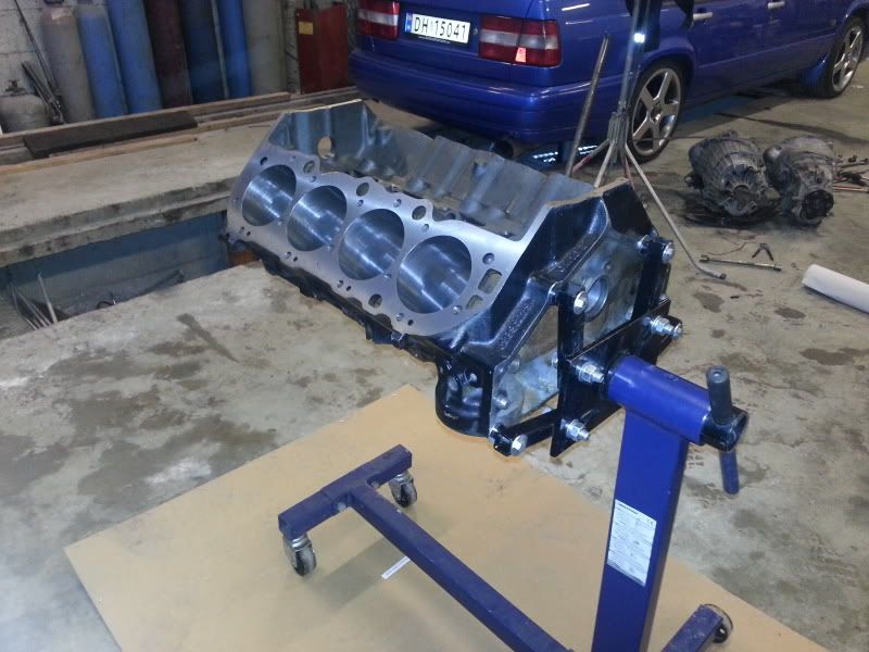

Ny farge på blokken 8)

Legg inn av zx9r » tir apr 30, 2013 20:13
Når det gjelder kapping av fjærer, så har jeg erfart at det har stor betydning hva slags type støtdempere man har påmontert.
Hadde en gang gassdempere forran på en bil, og fjærene ble tilslutt kappet ganske mye (3 ganger ble det demontert, kappet, og påmontert igjen), uten antydning til senkning.
