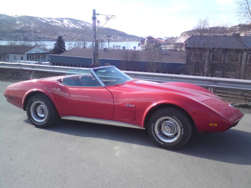

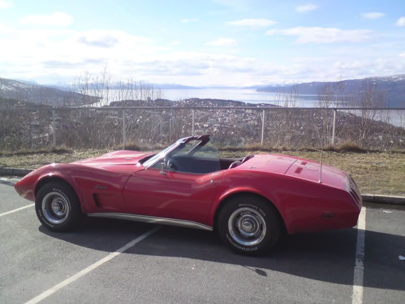

Tenkte vel det var på tide å komme med en prosjekttråd om bilen min
1974 Corvette Cabriolet 454, 350/350 i nå

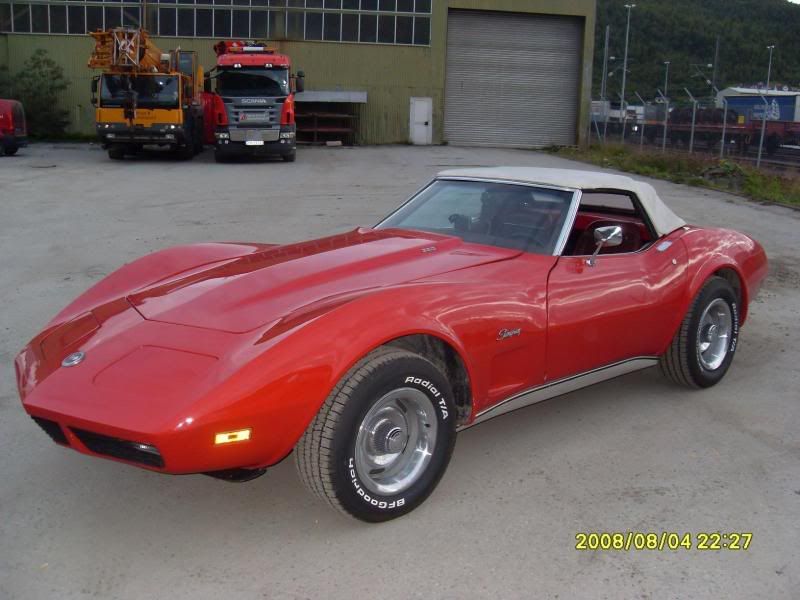

Bilde av da jeg hentet den:
Kjøpte bilen i August 2008, å planen var da å sette den inn i garasje å demontere understell.
Jeg mistet garasjeplassen, og bilen ble satt til lagring istedet.
Tok bilen ut i mai i år, og har brukt den godt fram til nå.

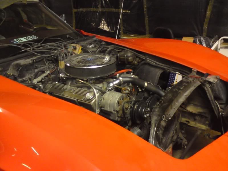

Planen nå er å demontere alt i understell, pusse/sandblåse deler, og montere alt sammens igjen med bare nye deler.
Motormessig har jeg lyst å turbokonvertere eller montere kompressor. Har ikke bestemt meg ennå.

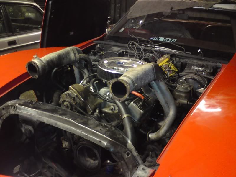

Bilder følger sånn som den står i dag

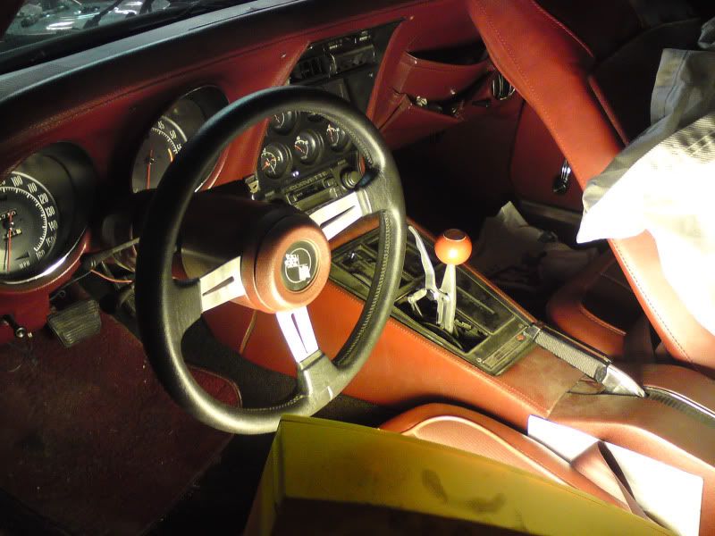

Sikkert dumt spørsmål, men hvordan løsner jeg setene?
Re: 74 Cab
Legg inn av Norcorvette » tor jul 23, 2009 20:41
Da var ene setet ute iallefall...var litt for bredt oppe ved døren, men finner vel på noe

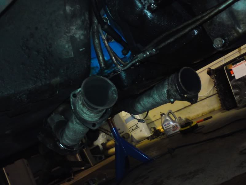

Fikk endelig av eksosen i natt. Arbeidet blir så mye enklere da...

Blei litt skruing i natt også. Monterte passasjersetet også, men blir å gå for noen andre seter da disse er altfor brei oppe.

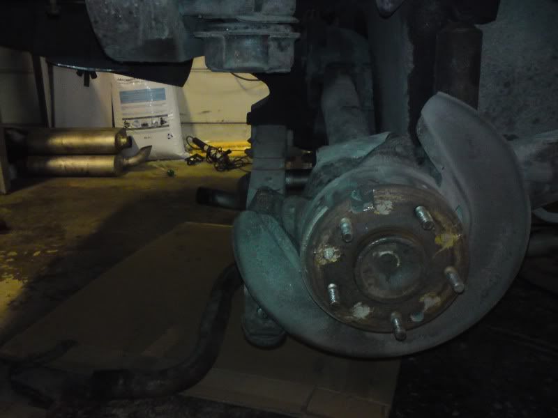

Fikk ned bladfjera + ene drivakslingen. Plages med siste skruen venstre bak på navet.
Blir vel å få det til i dag. Bruke frysespray eller noe.

Legg inn av Norcorvette » søn jul 26, 2009 00:02

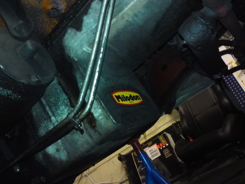

Da var diffen og alt av hjuloppheng omsider nede på garasjegulvet.
Begynner vel forran i neste uke.
Noen bilder fra dagens økt...
