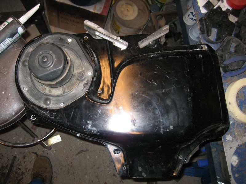

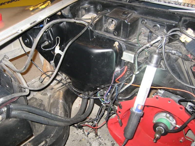

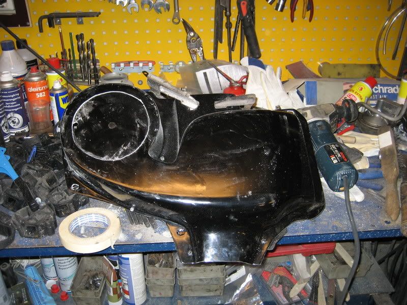

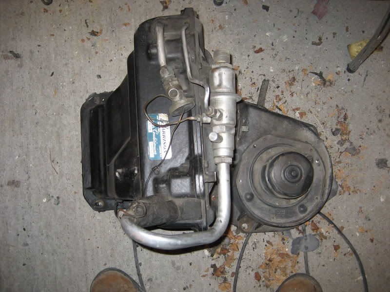

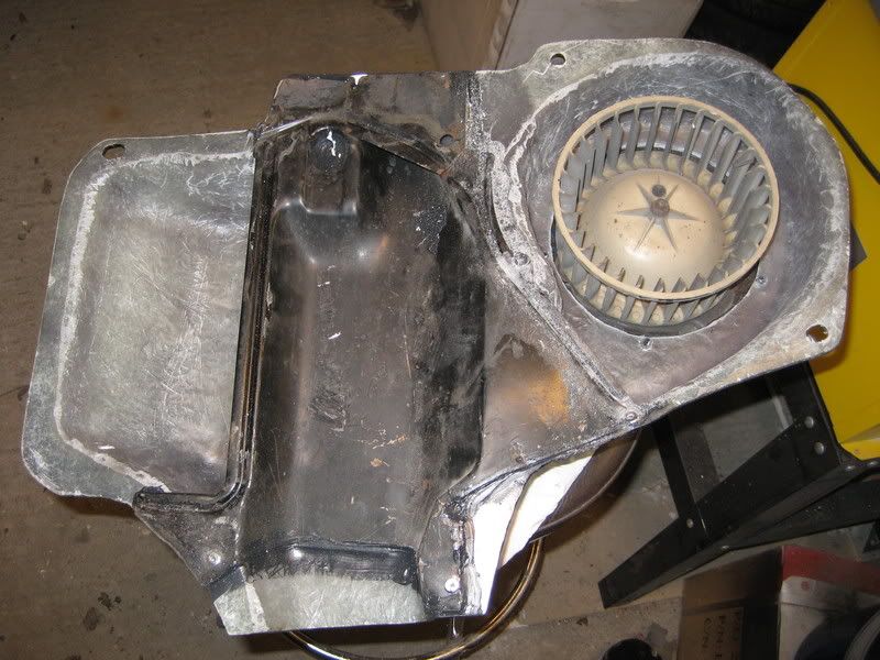

Viftehuset ble hentet i Fredrikstad, og stod til forventningene. Finish var bra, og det var bare å begynne å tilpasse viftemotor, og skjold på baksiden.
Den gamle viftemotor enheten til aircondition, stor og tung
viftehuset blir modifisert med gammelt skjold.
deretter ble vifte montert etter at det var tatt hull
når alt var montert, ble det mattslipt, og lakkert
ferdig montert , ser det slik ut, fortsatt en del å rydde opp i, men det ble jo litt bedre plass. :)
Forhåpentlig vil plassen romme tørrsumpen til motoren. tror vi har funnet en som akkurat passer inn her. Gleder meg til å prøvemontere den, når den kommer 8)

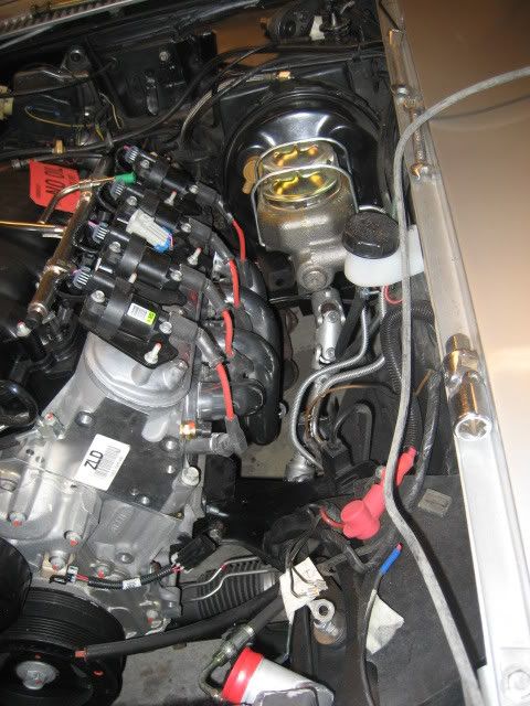

før vi løftet inn motoren, valgte jeg å bytte til tangstang, da jeg hadde den liggende. Etter den var montert, og motor rommet var gått igjennom med litt lakk, var det tid for å prøve montere motoren. Dette skulle vise seg å være ekstra trangt, å ga oss noen utfordringer. men det ser bra ut nå når motor er inne.
på sjafør siden, var det veldig trangt, men ikke for trangt. Det ble Headders istedet for manifold, ser ganske så bra ut synes vi. Det kan skimtes tannstang, og reservoar for den hydrauliske klutchen på siden.

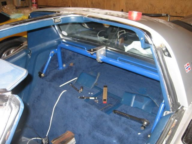

mens jeg monterte diverse i motorrommet, drev Michael innvendig og monterte sharkbar + ny gummilist til bakruta.
Slik ble resultatet av sharkbaren ferdig montert, med kamera feste i midten, så da håper vi på litt bedre filming denne sesongen :wink:

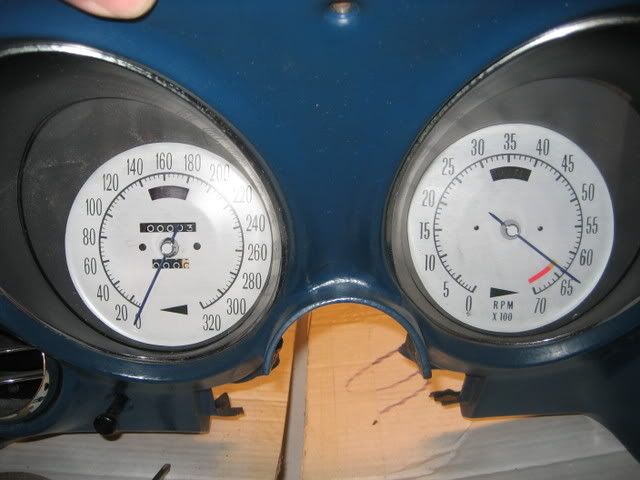

alle instrumenter blir byttet, ny bygde m/hvite skiver, og speedometer oppsatt i km/t, turteller på original plass, tilpasset motor :D
