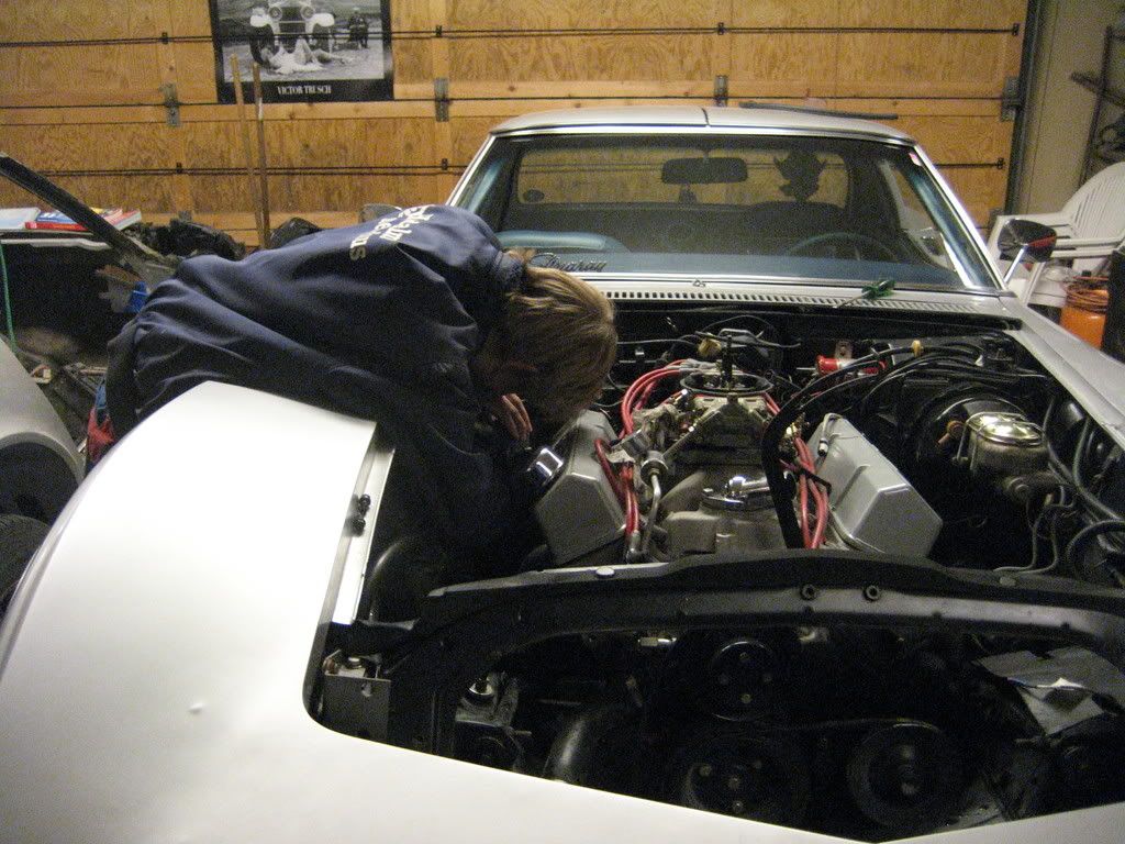

Michael i aksjon, radiator akkurat tatt ut

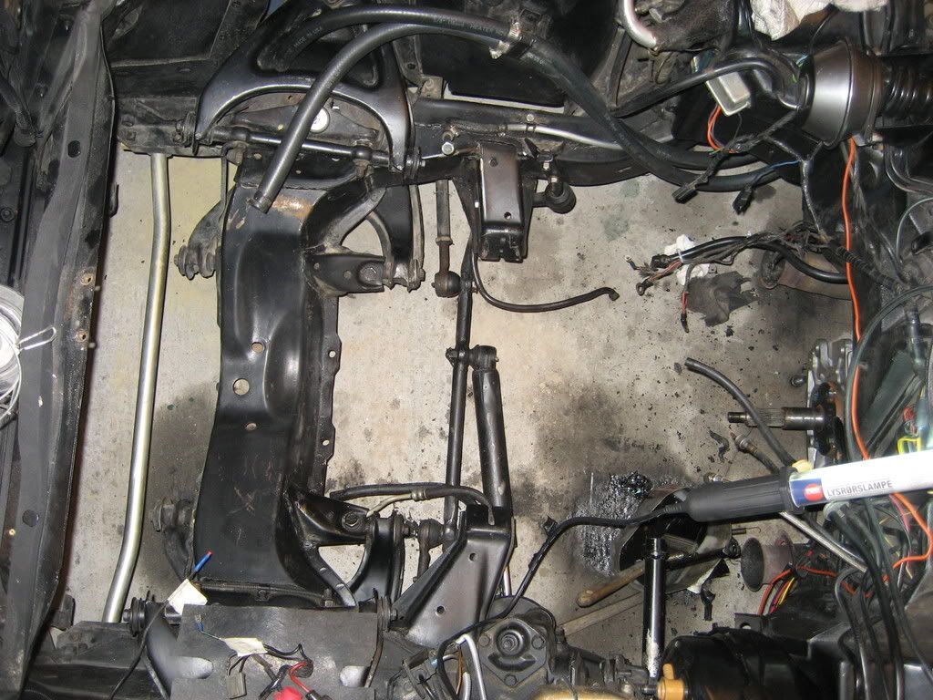

Alt nødvendig er demontert og motoren er på vei ut

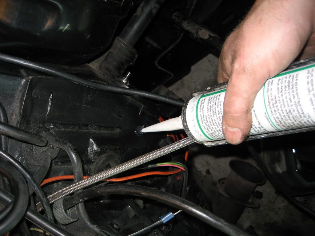

Gamle vannhull tettes så Michael holder seg tør på beina :)

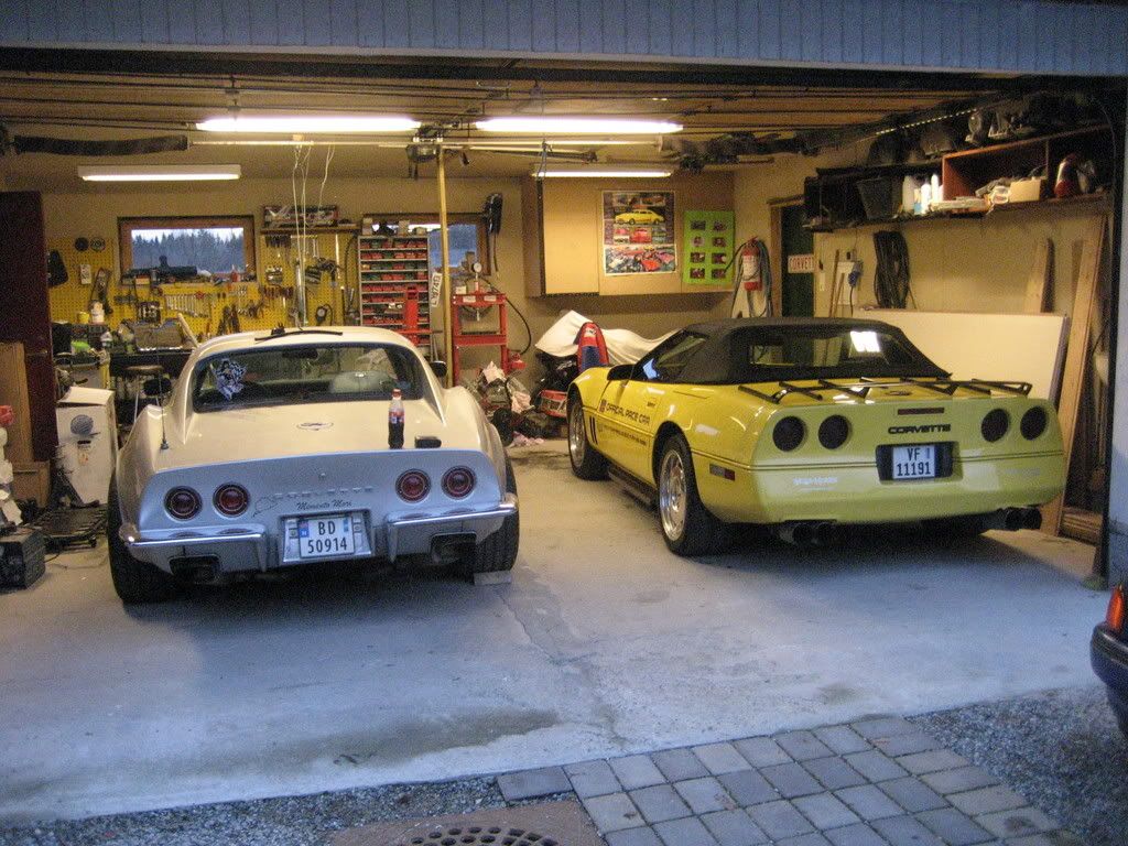

Gammel bil må vike plass...
...For å få plass til Liv`s lille gule........... :)
Bortsett fra det med "lille" (min er jo større enn din!) så er jeg veldig fornøyd med vinterplassen min hos Corvette DR :D
Og siden det høres ut som du har jobb 24/7, skjønner jeg at det ikke blir noe problem å komme inn :wink:
Lykke til med prosjektet, jeg skal bidra med moralsk støtte underveis :)

Nye innkjøpte braketter til motorfester ble montert og oppdaget til min forbannelse at disse ikke stemte :( Måtte bite i det sure epplet, og lage nye selv. waterjet i slemmestad laget to nye i 10mm syrefast rustfritt stål, i riktige mål.
Det blir endel tilpassninger men nå er de på plass.
Måtte demontere manifoldene for og få de på plass. Paralelt med dette blir også radiatorramme byttet, da den var "litt" råtten i bunn...
