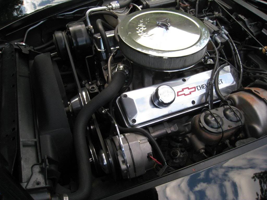

Er det noen som kan identifisere toppene mine ut fra dette bildet? Det er en 383-stroker, og jeg finner ikke ut hvilke støpejernstopper som sitter på den.

Trenger noen flere bilder, dersom det er orginale GM topper har de et lengre Nr samt en julian date for produksjon. De har som regel også en klokke som viser produksjonstid og skiftet.

Hehe - den med britisk etteretningstjeneste tok jeg ikke. Men dekslene er store og to-delte. Ganske fine egentlig, man kan faktisk justere ventilene ganske enkelt med disse lokkene såvidt jeg kan forstå.
Slik ser de ut når de er monterte
Jeg har noen flere bilder nedenfor, men det er altså ikke et eneste serienr som jeg kan kjenne igjen. Hverken på ut- eller innsida. Må kanskje av med innsuget for å finne noen.
Dette viser CF-logoen, "Cleveland Foundry"?

Thunder skrev:Hehe - den med britisk etteretningstjeneste tok jeg ikke
Står det ikke 007 der da ??? :lol: Eks på serienr. er 333882 eller 3973487

Jaffan! Jeg er ENDA tregere enn vanlig! Joda, det står 007 :oops:

Ja, Bjørn! Det hjalp litt! Jeg har altså sannsynligvis ikke Vortec-topper, da jeg har 12 bolter (6 på hver topp) på innsuget!

Jeg prøver meg på en gammel utgave av Sportsman II .... Synes de likner. Det skulle også stemme godt med en 383 laget i mitten av 90tallet da dette var meget populære topper.

Ja, Arne - jaggu liknet de! Selv om det var endel merker i Sportsman-toppene som ikke jeg har. Også har de ikke ovale hull for støtstengene såvidt jeg kan se. Men type og tid stemmer vel bra! Beste forslag så langt. :)

Men sannelig! Arne satte meg på sporet, da Sportsman II også er kjent under Dart II...
Kan det være en Dart Iron Eagle SS? Var denne mye brukt på slutten av 90-tallet/begynnelsen av 2000-tallet?
http://www.dartheads.com/tech-articles/ ... nd-blocks/
Det var spesielt dette avsnittet, med referanser (som påpekt) til "Her Majestys Secret Service" som fanget oppmerksomheten min....
"Iron Eagle SS Cylinder Heads
The Iron Eagle SS series heads have slightly different markings than other Dart heads. These heads will bear the casting number 007 on top, and will not usually have part numbers or Dart logos stamped on them. The best way to identify an Iron Eagle SS head is by the ID code cast on the exhaust face of the head. This will be a two digit number that can be used to verify that the head in an SS head and to identify the features of the head."
