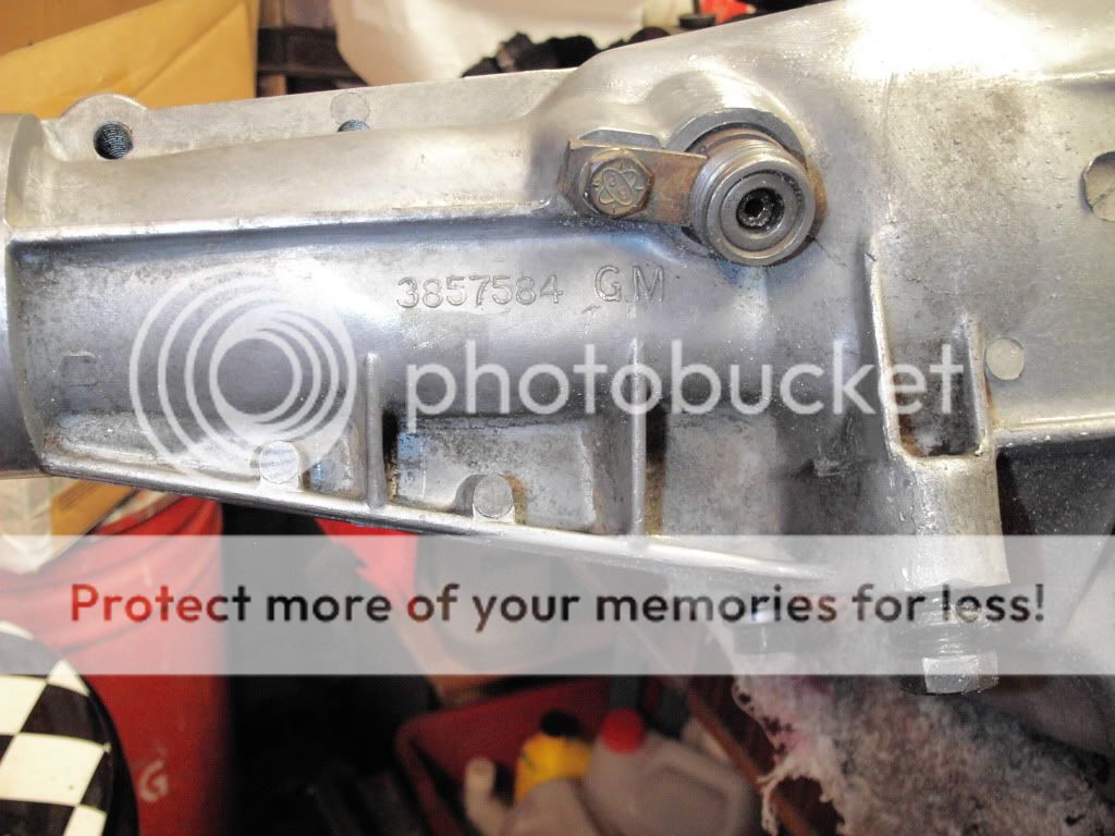

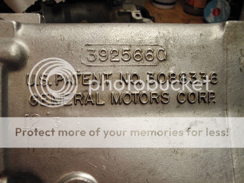

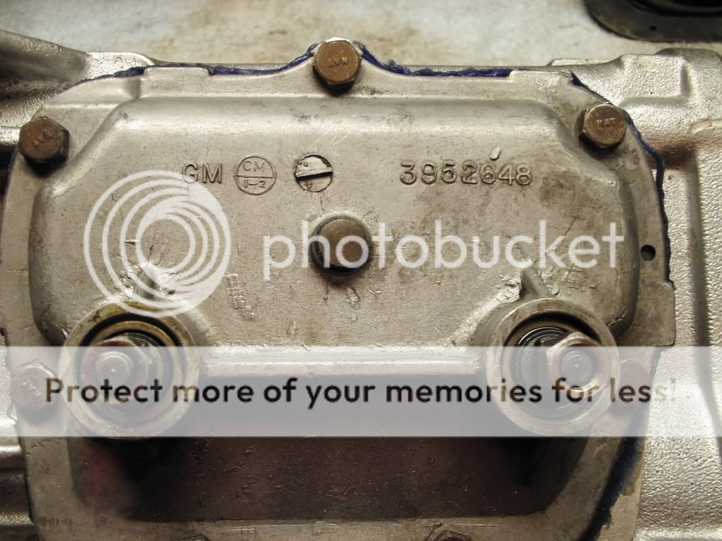

jonaz skrev:Bilen: -68 427 BB. Skal ta ut gearkassa snart for overhaling. Mener det er en M21? Er det noen tips underveis i prosessen? Her er det fritt fram for å ytre seg om ale mulige tips, både når det gjelder ut- og inn prosessen, og selve jobben som gjøres på "benken".
Må finne ut om den er M20 eller M21, for å bestille noen deler. Tror jeg har spurt om det før, men finner det ikke igjen. her er bilder av noen nr.:
4Takt
Innlegg: 359
Re: overhale gearkasse
Legg inn av 4Takt » ons mar 14, 2012 01:02
M20 har 2.50:1 på første, M21 har 2.20:1.
Om du setter kassa i første gir, ser du om utgående snurrer 2.2 eller 2,5 ganger for hver gang du snurrer inngående aksel. :)
