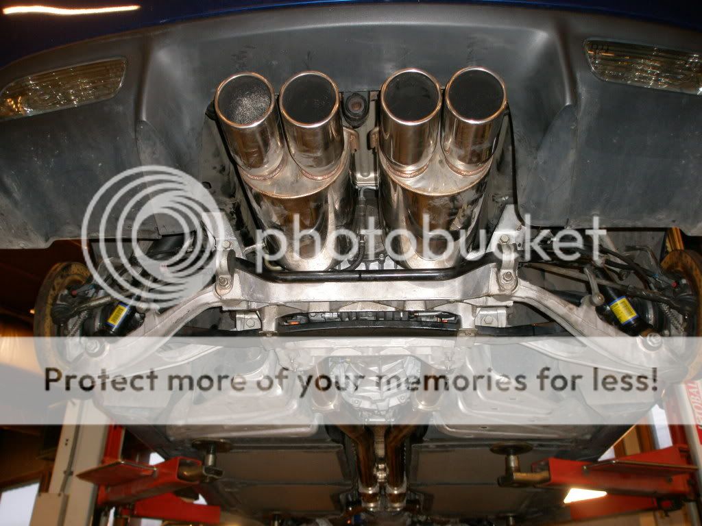

Har fått kjørt litt C6 i dag,vært nede på verkstedet og skiftet eksosanlegg,dobbelt 3tommers i rustfritt stål med 4X4 tommer ut bak,ble skikkelig heftig lyd:mrgreen:

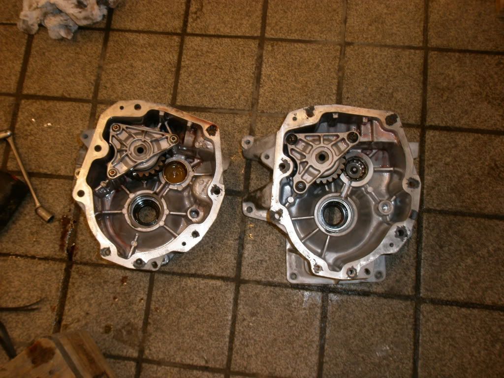

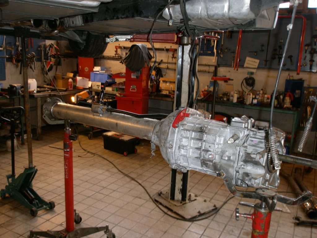

Nå har jeg endelig kommet meg i drift med og skifte ny gearkasse .Fikk tak i en Tremec TR 6060 som erstattet den gamle T56 når C6en kom LS3 motoren i 2008.Kjøpte den fra en hugger i Sverige .Trodde detskulle gå an og bruke den i lag med diffrensialen som sto i bilen(har ikke samme boltsirkelen ) med og skifte bakre hus fra den gamle til den nye gearkassen men så enkelt var det ikke.Det viste seg at det bakre lageret på kubbeakslingen er forandret fra T56 til Tr6060.
Fikk montert den nye gearkassen på plass Bilde

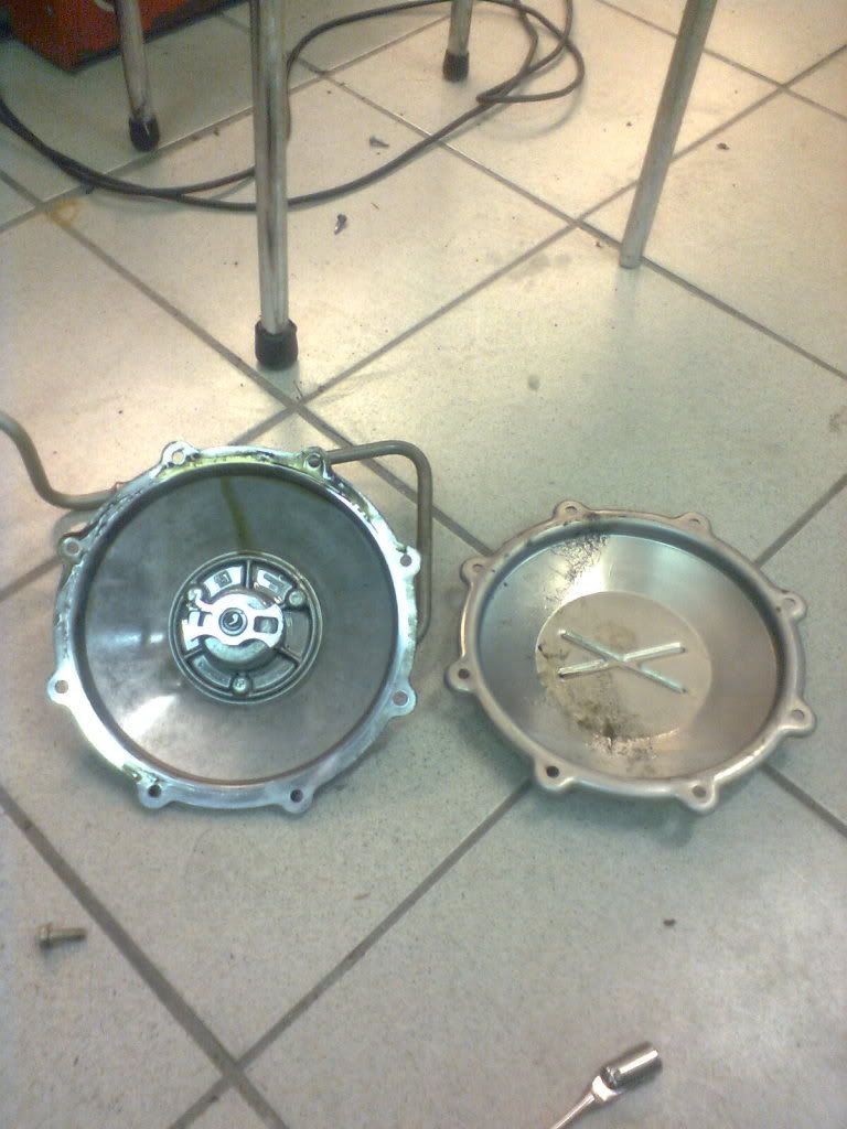

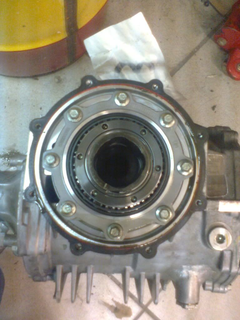

men måtte bestille en brukt diffrensial.Siden bilen har opton KNR cooling system axle,fant jeg ingen brukt aksling ,så fikk tak i en brukt standard med rett utveksling som var litt skadet som jeg holder på og bygge om med kjøling,var ikke mindre enn 5 forskjellige typer diffrensialer i 2008 så jeg håper vi traff på delebestillingen og får de rette delene på første forsøk
:D
Oljepumpa til kjøliga blir drevet direkte fra akslingen
Lokk med og uten oljepumpe

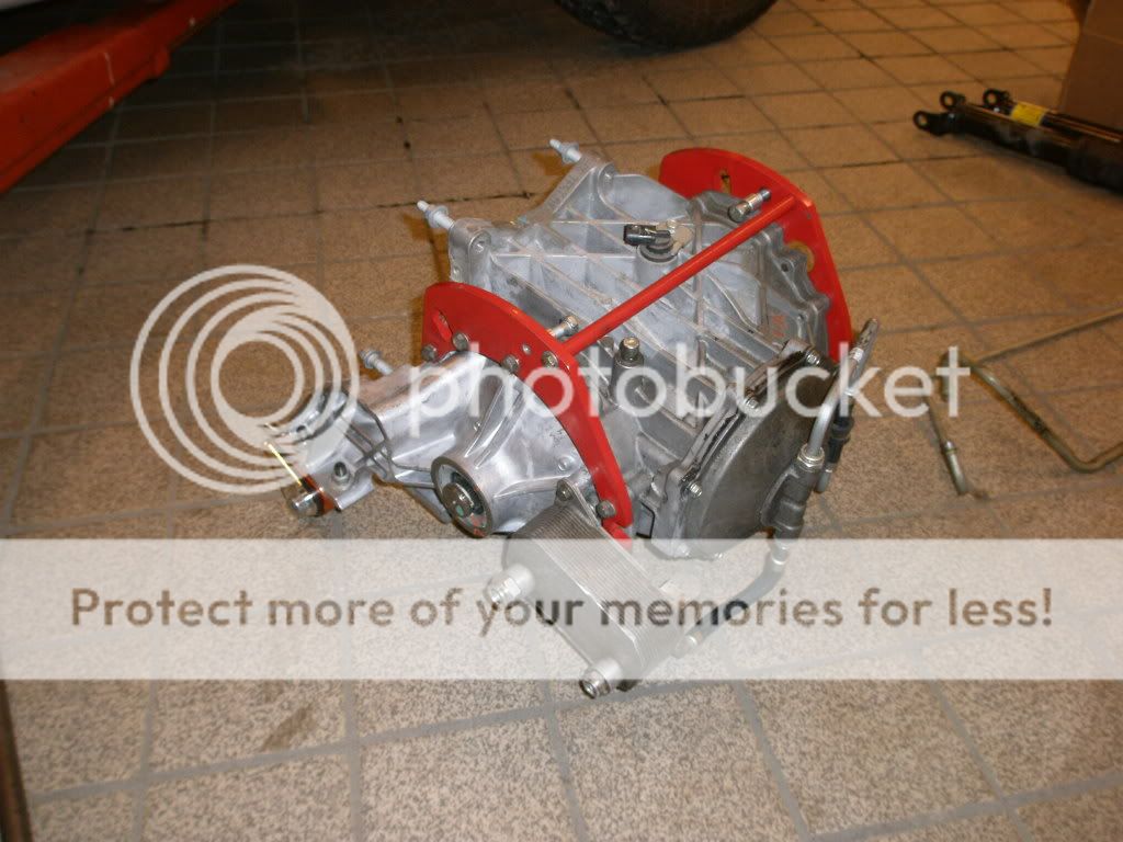

Da var drivverket testet og klart :D

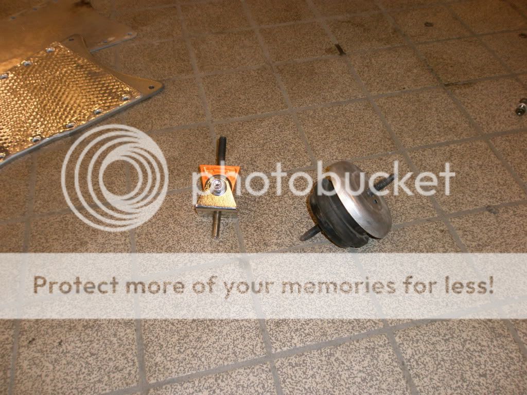

Bygd om ny diffrensial med oljekjøler ,montert på Pfadt diffrensialfester og motorfester slik at det ikker vrir seg så mye ,blir mindre belastnig på bl,a drivaksler
Nye og gamle motorfester

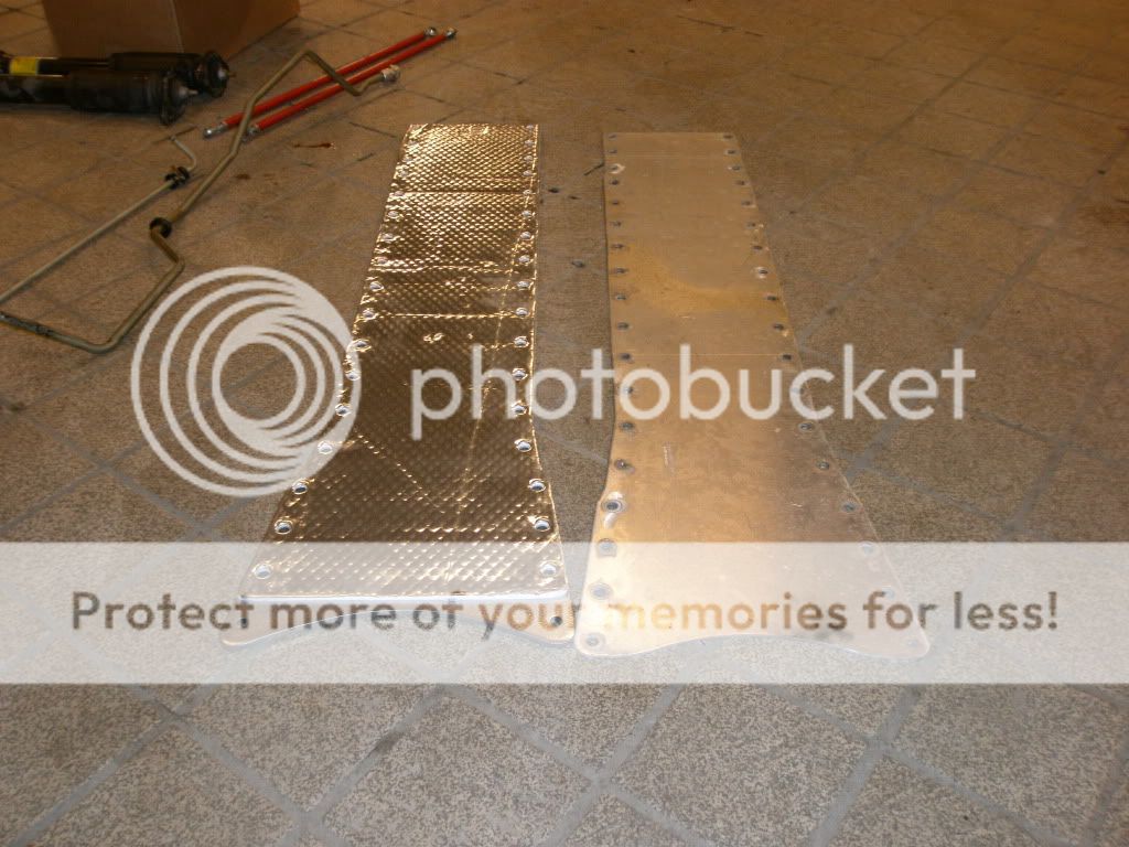

Ny tunellplate som er over dobbel så tykk som den gamle gir mindre flexing i karosseri og bedre varmeavledning

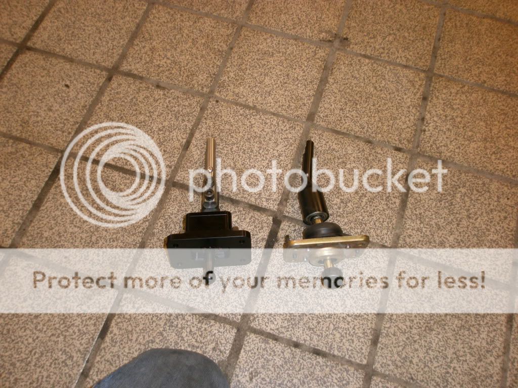

Callaway gearskifter,ble utrolig presis på girene
Ferdig :D

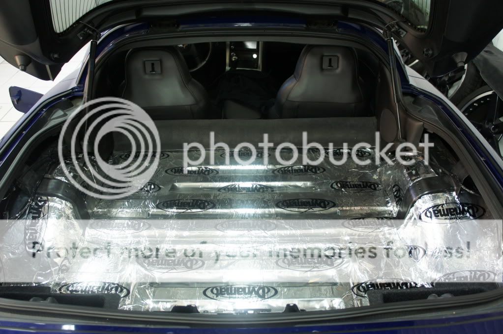

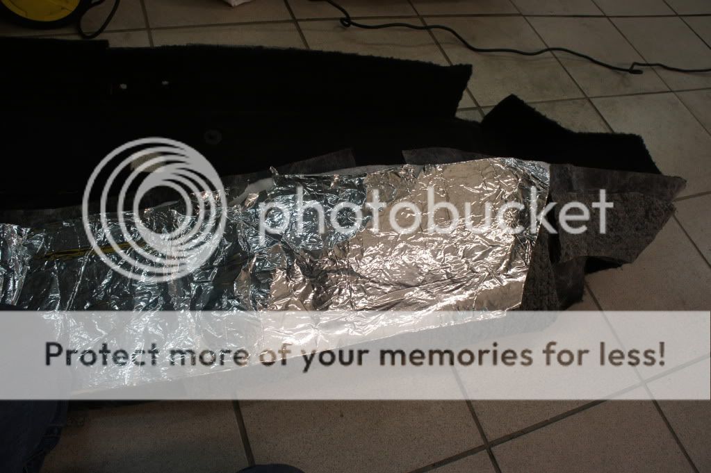

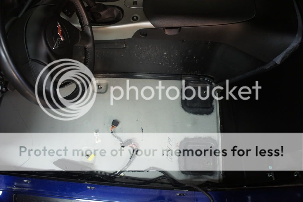

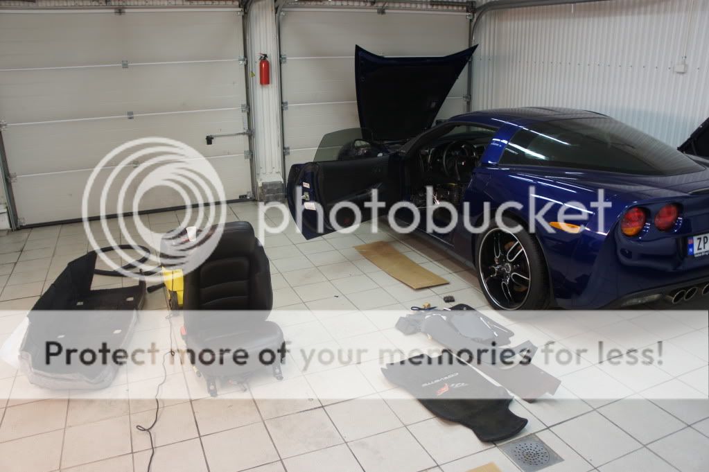

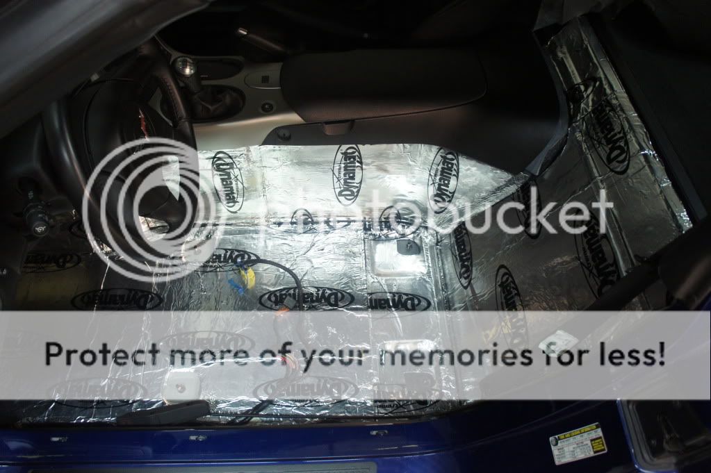

Jobbet litt med bilen i påsken ,lagt dynamat xtreme i dørken.

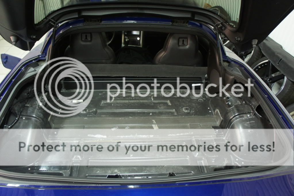

Dårlig med isolasjon bare litt bak på teppet
Ferdig bak
Lite foran også sjekk isolasjonen som skal beskytte mot varme fra tunellen
Utrolig enkelt og få ut dørkmattene,disse er delt i 4 deler ,bare ut med setene og noen få deksler så er det bare og lirke dem ut

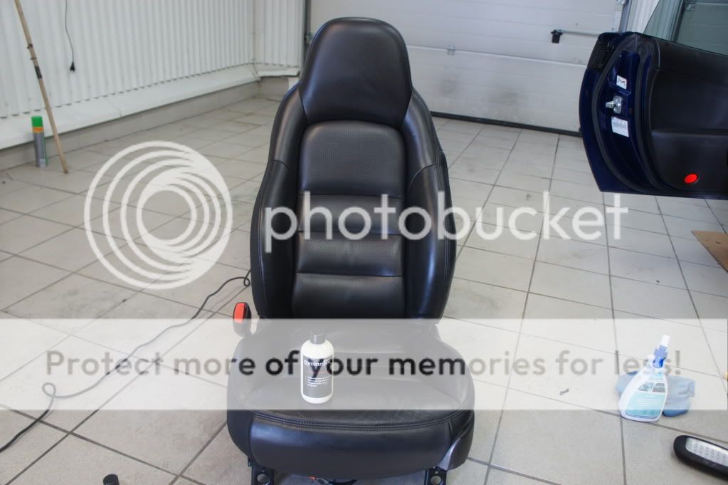

Tok også og renset setene og smurte dem inn med skinnprotector,pleier og gjøre det en gang i året for og prøve å beskytte skinnet mot slitasje
