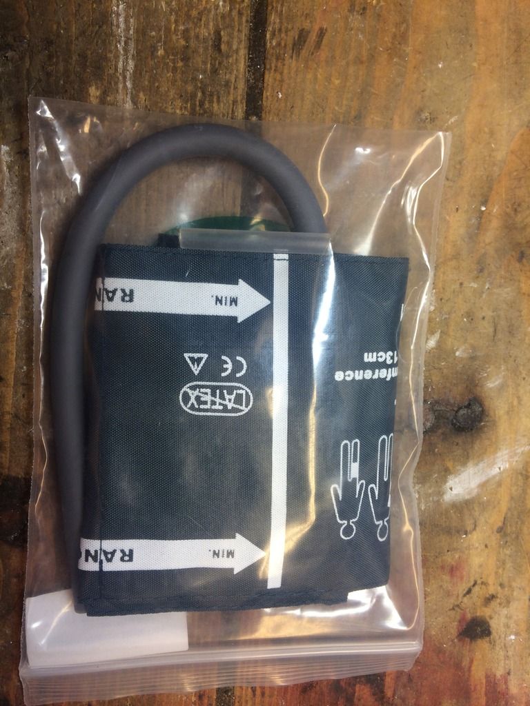

Tenkte jeg skulle tipse om en grei måte å fikse morkne luftblærer på, i sportseter.
Disse har en tendens til å ryke
i luftinntaket, de blir jo litt sprø med årene. Originale koster litt, så jeg har rett og slett skiftet de
ut med luftblærer fra blodtrykksmålere.. I første omgang i sidene på ryggen.
Jeg legger ved litt bilder
for å vise.

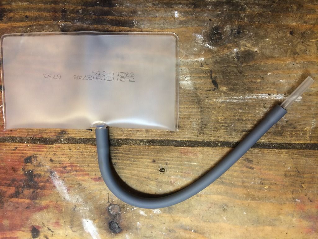

Disse er brukt. Røret som sitter i slangen følger ikke med, så her har jeg brukt røret fra en kulepenn.
Blærene er tynnere enn de originale, og har bare ett kammer, men de har fungert i noen uker nå :-)

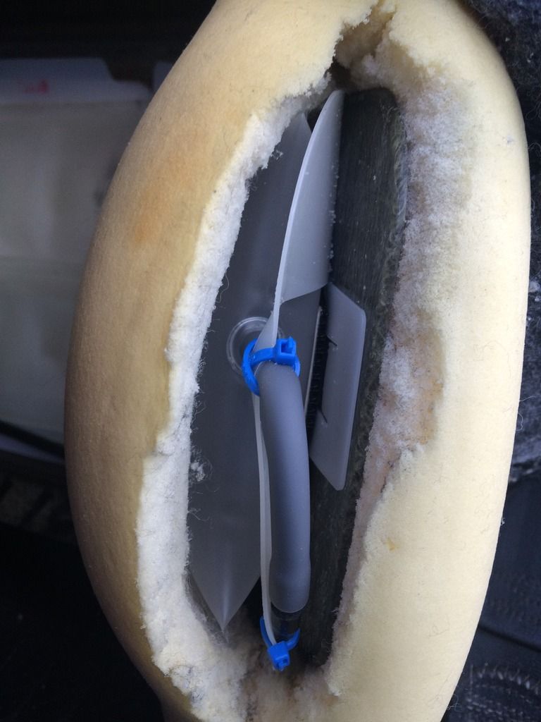

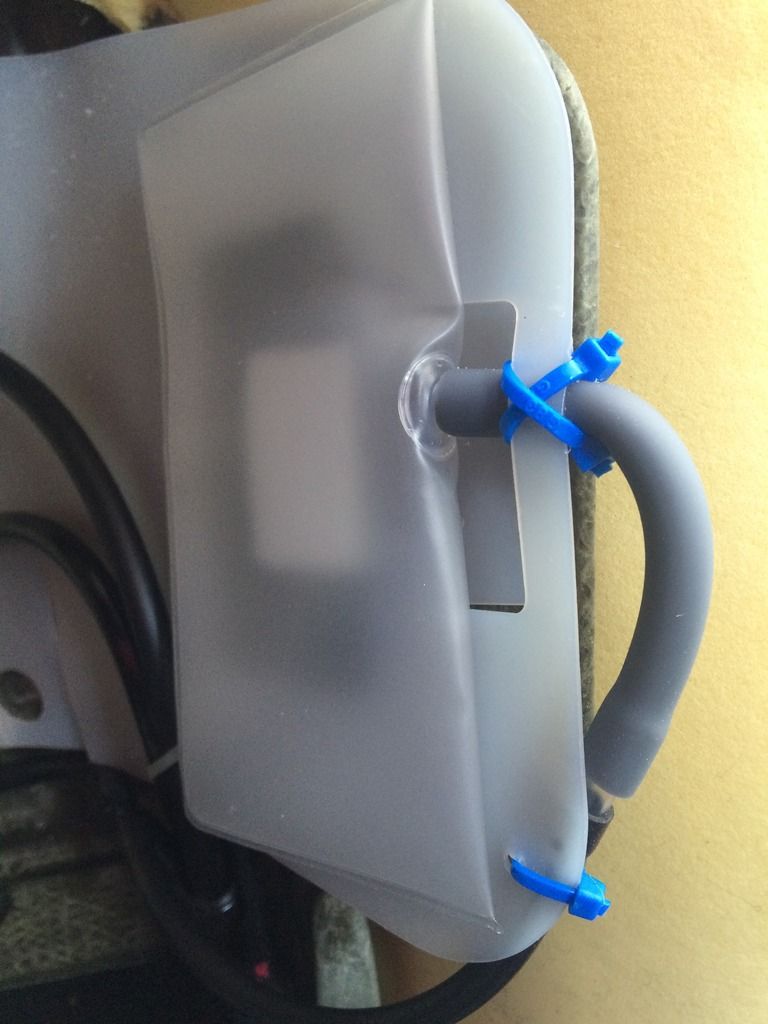

Her er de montert, brukte litt strips til å holde dem på plass

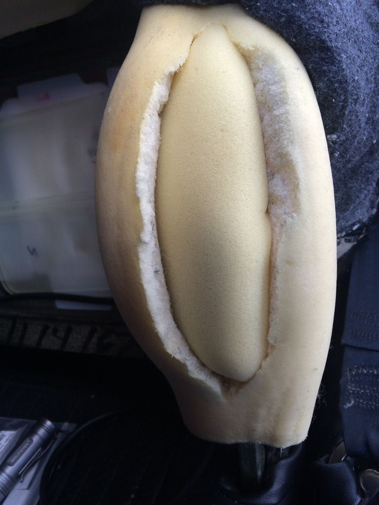

Skumgummi tredd over
La på litt ekstra skumgummi for å dekke de til

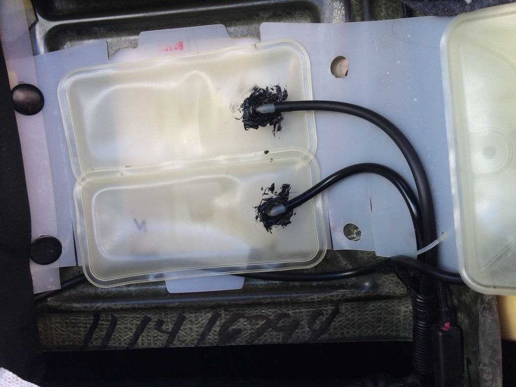

Hadde også på litt sikaflex rundt rørstussene på blærene i korsrygg,
litt mindre belastning på dem da
